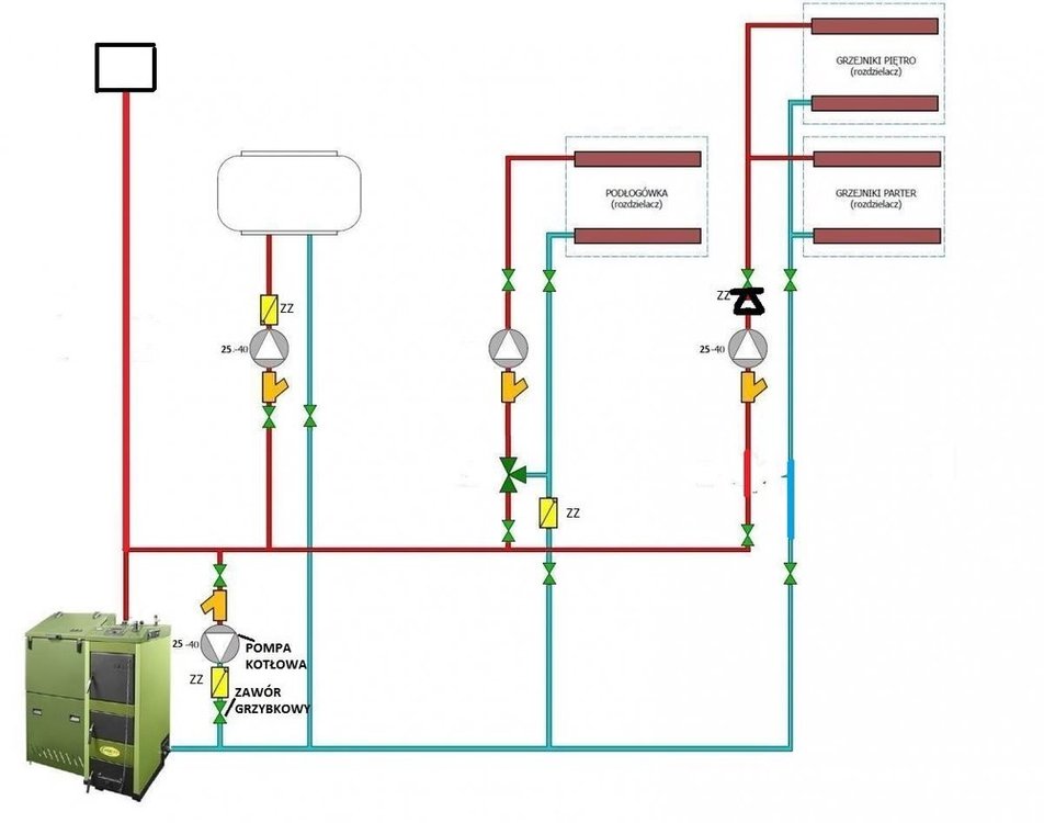

Czy ta instalacja jest poprawnie zrobiona?? Tak właśnie mam zamiar zrobićinstalacje tylko że będą dwa rozdzielacze podłogowe (parter i piętro) a jeden na grzejniki.
A jaka może być max odległość grzejnik rozdzielacz przy pex 16?? Bo u mnie będzie do ostatniego grzejnika ok 20m
Jak te 20m to do grzejnika, to rury będzie 2 x 20m - trochę sporo, na dodatek nie podajesz jakiej mocy jest grzejnik?
Na taką odległość pex 16 może być mało - będą kłopoty z regulacją hydrauliczną całości i przesłaniem potrzebnej mocy do tego grzejnika.
Mam jeszcze pytanie czy rozdzielacze maga być w kotłowni od op i grzejników? Bo dom jest piętrowy. Czy trzeba dac rozdzielacze na parter i piętro?? Czy tylko na dole wystarcza??
