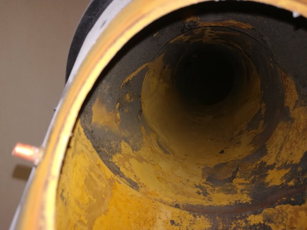

Proszę o podawanie temp spalin bo wydaje mi się że moje są za wysokie. Pracuje na średniej temp spalin 100-110, nie mogę zejść poniżej. Jak ogladam wykresy ze esterownik, ekotlowni lub filmy z yt wszędzie w granicach 70-80. Sterownik SKZP 02 ale jeszcze chyba nie opanowany do końca
Te temperatury mają być przed czy po czyszczeniu kotła ?
Chciałbym takie mieć 100-110, 70-80 to podczas czuwania :)
Temperature spalin masz ok. Zalezy ona przede wszystkim od mocy ustawionej,  nieprzerwanego czasu pracy czy aktualnej temperatury kotla. Schodzac nizej,  zajedziesz komin. No chyba ze jest jakis systemowy.
U mnia srednie w zimie 110-130 dla aktualnej mocy.Pod 100 tylko wiosna,jesien.Kociol nie jest perpetum mobile,z roznicy 10° miedzy temp.kotla i spalin kilowatty nie wyrobi.
Edytowane przez bercus
U mnie między 65 a 85 i też bym chciał mieć większe bo w rurze idącej do komina sama rdza.
