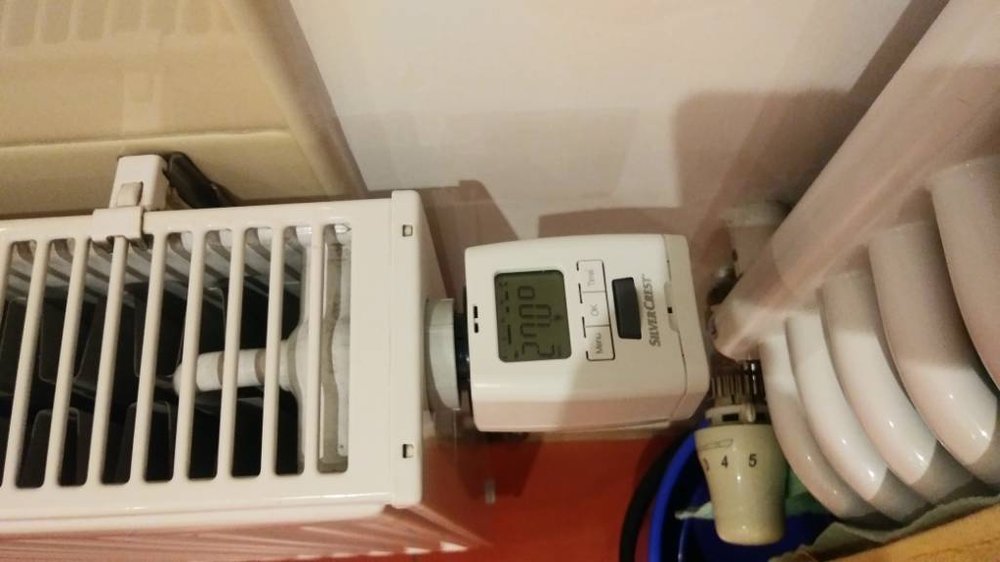

Wiem że tanie głowice mogą okazać się nie zbyt dokładne. Na razie nie mieszkam jeszcze w domu tylko zacząłem go ogrzewać żeby wstępnie wszystko podsuszyć. Chce zmniejszyć temperaturę ponieważ nie potrzebuje tam 20* wystarczy 15*. Czy ktoś ma jakieś doświadczenie z tymi głowicami co podesłałem linka? Nie znalazłem żadnej informacji w internetach.
Mam 1 elektroniczna marki lidll silvercrest
I reszta danfos cosmo dzialaja calkiem niezle ja akurat jestem zadowolony2f85c4ba4878dfd63083b5f3965a4d9f.jpge9fd11d1f4c58d2a936c722effd37e8d.jpg
Mam takie głowice już trzeci sezon, mają dobry stosunek jakości do ceny, zadaną temp. trzymają bardzo dobrze..
