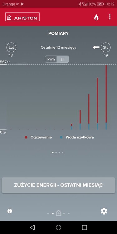

Ja mam kocioł Ariston genus one, osobiście polecam go jako użytkownik i instalator.
Tak się mniej więcej prezentuje koszt eksploatacji - dom 200m2 garaż w bryle 20m2, czyli 180+20 po podłogach 230m2 ogrzewam wszystko, ocieplenie przeciętne (słabo jeśli chodzi o podłogę na parterze)
