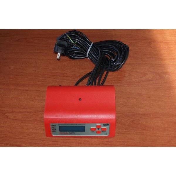

Posiadam kocioł podany w opisie i mam kilka pytań.
1. Czy to normalne że przy pełnym zasypie myśle że ok 23-25 kg pali się do 13godz w zależności od temperatury zadanej ( dom nie ocieplony ok 180m2 z dużymi ubytkami ciepła)?
2. Posiadam sterownik Defro Opti i zastanawiam się czy nie lepiej wymienić go na miarkownik (zmniejszy ilość spalanego węgla?) .
3. Jakie ustawienia wg was były by najlepsze przy podanym sterowniku?
Dziękuje za wszelkie wypowiedzi i podkreślę iż jestem tutaj nowy :)

Nic nie wiemy, żadnych danych... Uzupełnij informację o dom, sterownik ma pid czy nie? Jakie ustawienia Ty masz? Kocioł domyślam się że 20 kW?
Jeżeli dom nieocieplony i sterownik bez PID to masz spalanie do przyjęcia. Lepszym rozwiązaniem od sterownika dwustanowego będzie oczywiście taki z PID-em lub miarkownik mechaniczny.

Sterownik bez PID
Nadmuch ustawiam od 15 do 25%
Przedmuchy 2 min na 15sec
Taki sterownik posiadam i wydaje mi się on dość ubogi...:/
