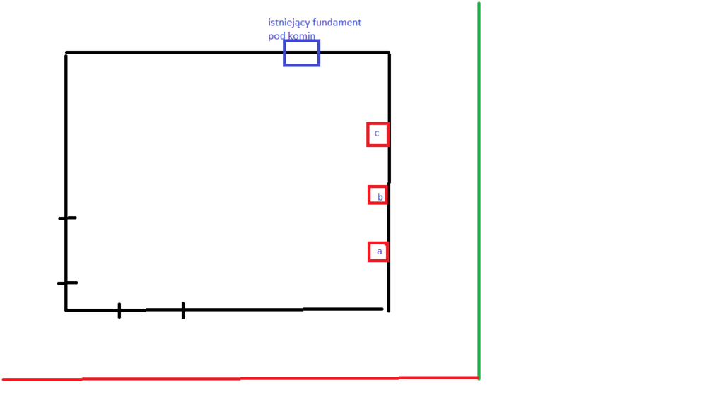

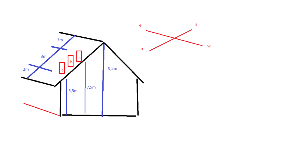

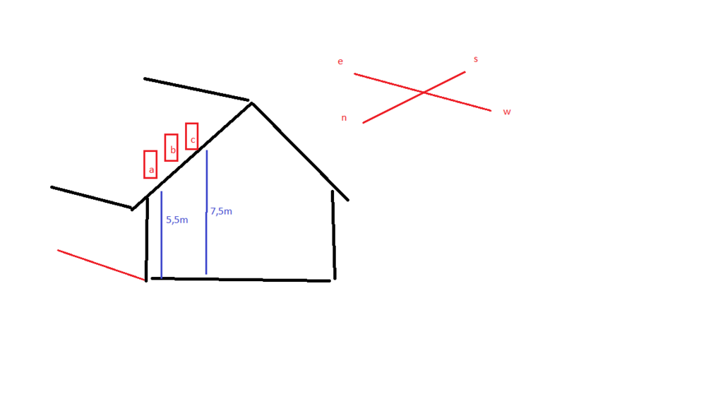

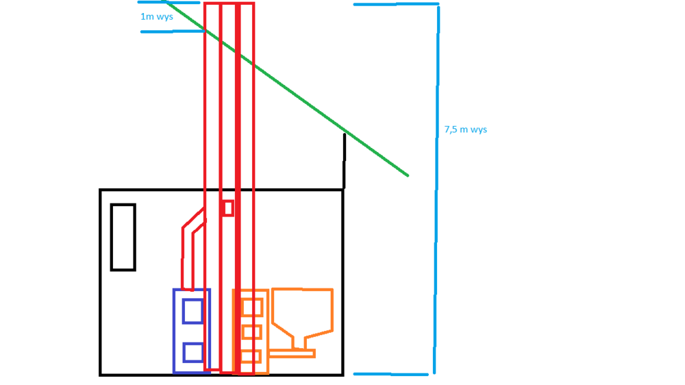

arkoarek Opublikowano 24 Stycznia 2019 #1 Udostępnij Opublikowano 24 Stycznia 2019 Witam Mam takie pytanie w której części dachu najlepiej wybudować komin do pieca CO Piec myślę że będzie na drewno (mam drzewa opałowe) być może na węgiel czy eko groszek Ogólnie zamysł jest aby mieć piec gazowy i drugi tak jak pisałem mam dużo drzewa do spalenia ten drugi dla obniżenia kosztów ogrzewania Jetem na etapie planowania kotłowni i jeszcze nie mam miejsca ustalonego na piec i umiejscowienie komina tj na rysunku cześć dachu zachodnio- północna przy ścianie ok 1 m od krawędzi dachu komin A to wysokość dachu ok 5,5 m B ok 6 m i C 7,5 jak wysoko wynieść ponad połać dachu komin ? Tak aby był najlepszy ciąg i dobrze się paliło w piecu Odnośnik do komentarza Udostępnij na innych stronach Więcej opcji udostępniania...

arkoarek Opublikowano 24 Stycznia 2019 Autor #3 Udostępnij Opublikowano 24 Stycznia 2019 kalenica dachu jet na wysokości 9,5 metra wiec trochę dziwnie by wyglądał ten komin wystający nad połać dachu prawie 3 m na dachu będzie blacha więc niepalny dach nie ma problemu zrobić komin wys 1 m natomiast więcej raczej dziwnie Nie chciał bym też robić komina z kanałem skośnym czy ze skosem od połowy aby wyciągać go na kalenicy dlatego szukam jakiegoś kompromisu Odnośnik do komentarza Udostępnij na innych stronach Więcej opcji udostępniania...
lechumb Opublikowano 24 Stycznia 2019 #4 Udostępnij Opublikowano 24 Stycznia 2019 Kompromisu nie znajdziesz. A jak postawisz go tak żeby wyglądało ładnie to bardzo szybko będziesz wstawiał nierdzewke i ciągnął ponad kalenice bo np nie będzie się chciało palić lub cała kotłownia w dymie będzie.Wysłane z mojego Nokia 5.1 przy użyciu Tapatalka Odnośnik do komentarza Udostępnij na innych stronach Więcej opcji udostępniania...

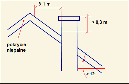

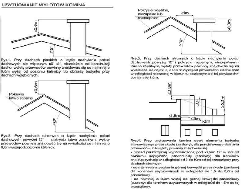

sambor Opublikowano 24 Stycznia 2019 #5 Udostępnij Opublikowano 24 Stycznia 2019 Jest rozwiązanie - podawałem je - na rys 3 załącznika Podaję je jeszcze raz: Komin musi być ponad 1m od kalenicy w rzucie poziomymi wystawać min 0,3m na połać dachu. W/w wymiary warto zwiększyć o 50% lub nawet 100% czyli w poziomie ok 2m od kalenicy i ok 0,6m nad połać dachu. Należy natomiast pamiętać, że w kominie zakończonym nisko nad połacią dachową lub znajdującym się w strefie nadciśnienia, ciąg może być bardzo osłabiony lub może dochodzić do wtłaczania wiatru do kanałów dymowych i wywiewnych Odnośnik do komentarza Udostępnij na innych stronach Więcej opcji udostępniania...
arkoarek Opublikowano 24 Stycznia 2019 Autor #6 Udostępnij Opublikowano 24 Stycznia 2019 czyli jest jakiś kompromis długość dachu 8 m odliczając 1 m okapu 7 m komin pasował by tak licząc od dołu od 2m do 5m czyli do kalenicy zostaje ok 3 m nie jest problemem zbudować komin wys 1-1,2 od połaci a dodam dach nachylenie 40st zapytam jeszcze czy np kierunek wiatru będzie wpływał na ciąg? zwykle najczęściej wieje z kierunki południowo zachodniego a zimą północno wschodni czy może nie będą tworzyły się zawirowania i to co pisał Sambor wtłaczanie wiatru czy lepiej pójść w wysokość komina czy stosować jakieś "strażaki" czyli kompromisem było by wersja komina B wyższego 1-1,5 m lub wersja C 0,8-1,2m wys? A z doświadczenia jaki komin polecacie wymurowany z cegły z rurą ceramiczną czy systemowy (rura +pustak keramzytowy z wełną ) zastanawiałem się tez nad zastąpieniem wełny w kominie systemowym suchym chudziakiem Lepiej było by aby kanał z rury szybciej się nagrzewał w wełnie czy wolniej w chudziaku ? Sorki może za lamerskie pytanie ale tak sobie wymyślam bo komin systemowy to taka nowość a od wieków były budowane dość masywne kominy i co było by lepsze? Odnośnik do komentarza Udostępnij na innych stronach Więcej opcji udostępniania...
sambor Opublikowano 24 Stycznia 2019 #7 Udostępnij Opublikowano 24 Stycznia 2019 Musisz zobaczyć jak są stawiane kominy w okolicy, Te odległości ,które poznaczyłeś na dachu - to wymiary po połaci a nie w poziomie, w poziomie wyjdzie przy dachu nachylonym 45st ok 1,5x mniej Dla bezpieczeństwa prosiła by się opcja "b", dodatkowo należy pamiętać że komin musi mieć wysokość min 4m od podstawy. Zasypanie suchą zaprawą , która po pewnym czasie stwardnieje spowoduje że wkład ceramiczny nie będzie miał możliwości wydłużania i popęka. Czyli potrzebna jest wełna Sama konstrukcja nad dachem wymaga zbrojenia - 4 pręty fi 14 lub 16 wstawione w otwory w pustaku osłonowym. Pamiętaj że to waży ok 800-1000kg i wymaga odpowiedniego fundamentu. Odnośnik do komentarza Udostępnij na innych stronach Więcej opcji udostępniania...
arkoarek Opublikowano 25 Stycznia 2019 Autor #8 Udostępnij Opublikowano 25 Stycznia 2019 No właśnie w okolicy jest taki rozrzut że ciężko coś określić większość starych ma w kalenicy a nowe to gdziekolwiek Wysokości kominów podawałem od ,,tej krótkiej strony" wiec wersja B miała by łączną wysokość ok 7,5m od podstawy a 1m nad dachem z krótkiej strony Bo mam tez miejsce już z przygotowanym fundamentem na ścianie działowej ale zmieniła się konstrukcja dachu i i tak muszę go przesunąć do wewnątrz aby ominąć krokiew a nie chciał bym robić skośnego kanału A w opcjach A B C myślę że było by lepsze wykorzystania miejsca z fundamentem nie ma problemu mam jeszcze tam grunt wiec mogę wykopać na jakąś płytę czy też związać to z fundamentem ściany A z kominem systemowym można było by zasypać chudziakiem tylko część dolną do wlotu a resztę piaskiem Pytam bo zastanawiam się jakie lepsze było by wnętrze komina ? chociaż latem jak się nagrzeje cała góra to nie będzie ciągu wiec chyba lepiej zaizolować weną Odnośnik do komentarza Udostępnij na innych stronach Więcej opcji udostępniania...
szakallo Opublikowano 25 Stycznia 2019 #9 Udostępnij Opublikowano 25 Stycznia 2019 Przysuń jak najbliżej kalenicy i wystaw ponad 0,6m ponad wysokość kalenicy i zobacz jak będzie to wyglądało to najlepsze rozwiązanie Jeśli wygląda kiepsko to Sambor pokazał ci wszystkie możliwości jaki musisz spełnić aby ciąg był w miarę normalny. Oczywiście wypadałoby zapytać jakie pokrycie dachu. Odnośnik do komentarza Udostępnij na innych stronach Więcej opcji udostępniania...
arkoarek Opublikowano 30 Stycznia 2019 Autor #10 Udostępnij Opublikowano 30 Stycznia 2019 no raczej nie mam za dużego wyboru 1,4m ściany od okna więc nawet blisko okna dokleję komin to i tak wyjdzie 7,5m gdybym zainstalował kocioł z boku będzie miał 8,3m a i tak kalenica będzie 1,5 m wyżej I tak będzie jak wg projektu (ten niższy ) Jedynie mogę go wybudować wyższy Odnośnik do komentarza Udostępnij na innych stronach Więcej opcji udostępniania...
Gość Opublikowano 30 Stycznia 2019 #11 Udostępnij Opublikowano 30 Stycznia 2019 @arkoarek Ja mam komin wentylacyjny z rur tak jak sambor wstawił rysunek tyle,że u mnie jest on na wysokości około 0.7m nad dachem (na rysunku 0.3m) i ciąg mam bardzo dobry,ale niestety czasami powietrze jest wdmuchiwane do komina. Odnośnik do komentarza Udostępnij na innych stronach Więcej opcji udostępniania...
arkoarek Opublikowano 30 Stycznia 2019 Autor #12 Udostępnij Opublikowano 30 Stycznia 2019 No właśnie chciało by się idealnie ale nie zawsze się da a swoją drogą zastanawiam się czemu na projekcie jest taki krótki Odnośnik do komentarza Udostępnij na innych stronach Więcej opcji udostępniania...
szakallo Opublikowano 31 Stycznia 2019 #13 Udostępnij Opublikowano 31 Stycznia 2019 Obstawiam że jest 0,6m od połaci więc nie jest źle narysowany. Odnośnik do komentarza Udostępnij na innych stronach Więcej opcji udostępniania...
arkoarek Opublikowano 31 Stycznia 2019 Autor #14 Udostępnij Opublikowano 31 Stycznia 2019 narysowany dobrze ale przy dłuższym mniejsza szansa na wdmuchiwane do komina powietrza Odnośnik do komentarza Udostępnij na innych stronach Więcej opcji udostępniania...
