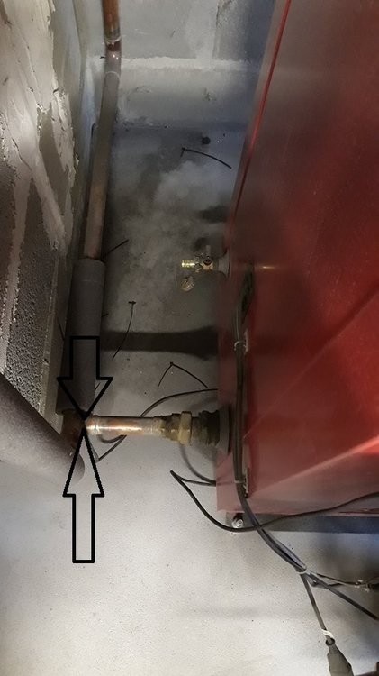

Witam i potrzebuje troche pomocy z ustawieniami
Mam piec jak w tytule ,ogrzewanie podłogowe ok 130m2 ,zawód czterodrożny bojler 120 l dom nowy jeszcze nieocieplony ,pale z PiD i spalanie jakie osiągam to ok 50kg na dobę !No i pytanie to normalne da się coś poprawić ? będę wdzięczny za sugestie  :)

Temp powrotu 39 st ? W układzie Zawór 4D ? Ciekawe co za hydraulik to montował , kocioł nie ma ochrony powrotu. Delta między temp zasilania a powrotem powinna być ok 5 st. Przy zadanej min 58 st.

Jak sprawdzić czy mam założoną ochronę powrotu ? a montował duża renomowana firma ;)jak widać ,dajcie znać co jest nie tak bo jeszcze mogę reklamować !

Ochrona powrotu można zrealizować na 2 sposoby przy zaworze 4 drogowym:
- zastosowanie zaworu 4drogowego o takiej samej średnicy jak króciec przy piecu zazwyczaj 6/4' - mniej pewny sposób
- poprzez dodatkową pompę na powrocie od zaworu 4 drogowego

Daj zdjecia instalacji, czujnik temperatury zaworu 4 drogowego  gdzie jest podpiety ?

Wrzucone
Ok te dwa które były oznaczone strzałka są z tej strony ,ten koło zaworu to pierwszy z prawej mam nadzieje że o ten chodzi ?
Nierozumie zamysłu hydraulika. Gdzie jest zasilanie i powrót od rozdzielacza ? gdzie jest zasilanie i powrót od pieca ? Boiler  jak jest wpiety ?
instalacja  ok, pytanie tylko czy masz 3 pompke na powrocie do pieca od zawóru 4drogowego ?
Pompki są dwie jedna do wody druga do co , na powrocie nie widziałem pompki powinna być ? dlatego taka niska temperatura powrotu? No i jeszcze jedno mam opcje w ustawieniach Obniżenie podłogówki jaka tu musi być ustawiona wartość ?

Nie jest OK. Fatalnie podłączony mieszacz 4D. Opisz na zdjęciu poszczególne rury, zwłaszcza zasilanie od kotła, i powroty z instalacji oraz do kotła.

W ktora strone tloczy ta pompa do mieszacza czy od mieszacza ????
Ja tez na poczatku myslałem że jest źle ,zawór 4d jest jakby do góry nogami,do tego ten by pass - ale tam jest zawór grawitacyjny (mało widoczny)moim zdaniem jest ok, po zdjeciach mozna sie domyslec gdzie co idzie .
Na powrocie od mieszacza powinna być pompa co,  to jest ochrona powrotu .
By nie kupować kolejnej pompy mozesz wykorzystać z cwu , w miejsce pompy cwu włożyc zawór termostatyczny z kapilara a za powrotem od mieszacza i boilera umiescic pompe . Dzieki temu ogrzewa sie boiler płynnie mocą i moim zdaniem jest to lepsze rozwiazanie jak osobna pompa do cwu

Nie wiem czy mieszacz moze pracować do góry nogami ale ja ten schemat rozumie tak.
Ten zawór roznicowy i by-pass jest wymagany ?- bo ja takiego czegos nie mam i wydaje mi sie ze przy kotle z podajnikiem jest zbedny - co innego przy kotle zasypowym z instalacja grawitacyjną tam jak najbardziej
