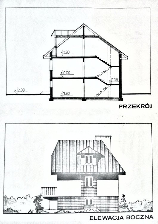

Witam serdecznie. Jestem nowy na tym forum, szukałem porad gdzie się da niestety  nic konkretnego do tej pory nie znalazłem, może na tym forum znajdą się fachowcy  z rzetelną wiedzą.
Niestety firmy z mojej okolicy okazały się mało wiarygodne postanowiłem sam wstępnie zaprojektować instalację C.O.
Dom postawiony w latach 80-tych tynki i elektryka już jest, brak instalacji C.O. wody użytkowej i kanalizacji. Stropy gęstożebrowe 20cm +3cm betonu  założenie pierwotne to wyrównanie posadzki i położenie podłogi, obecną wysokość pomieszczeń to 256 parter 246pietro, 240 piwnica. Moje pierwsze pytanie to czy podłogówka bez styropianu na parterze i piętrze spełni swoją rolę. W piwnicy zastanawiam się czy dać grzejniki czy zrezygnować całkowicie z grzejników i dać podłogówke na styropianie 2cm.( jak w takiej opcji wpiąć do obiegu podłogówki drabinki w łazienkach)
Posadzka w piwnicy to 36cm w tym gruzobeton, trocinobeton, styropian 10cm i szlichta 5-6cm.
Nie wiem też jak ogrzać półpiętra, czy podłogówka zjeżdżać w dół z rozdzielacza na piętrze czy z parteru w którym przypadku będzie to lepiej pracować.
Strop nad piętrem gęstożebrowy + wełna 10cm+szlichta. Dach kilkuspadowy nie ocieplony. Ogrzewanie kocioł gazowy Buderus Logamax GB062-14V2
Będę bardzo wdzięczny za fachowe rady.

Bez styropianu raczej ciężko będzie zamocować pętle
Na listwach...
To trzeba przeliczyć a to już jest projekt i dość dużo roboty
Na tak postawione pytania trudno będzie odpowiedzieć
Odpowiadając na pytanie dot. grzania polpietra rozdzielacz musi być wyżej niż pętla.

30 minut temu, sambor napisał:
Ja się spytam jak duże to półpiętro?
Jedno półpiętro składa się podestu schodowego+ wiatrołap głównego wejścia.
Drugie to podest + pomieszczenie typu schowek.
W obu przypadkach to jakieś 3,5-4,m2
