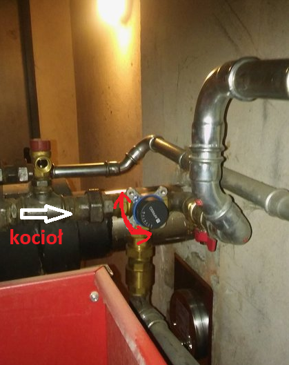

Problem z instalacją piec Budmet Forest
Aha to chyba zastapie ten 3d trojnikiem a na powrot dam temperaturowy 55*C. Dzieki za pomoc.

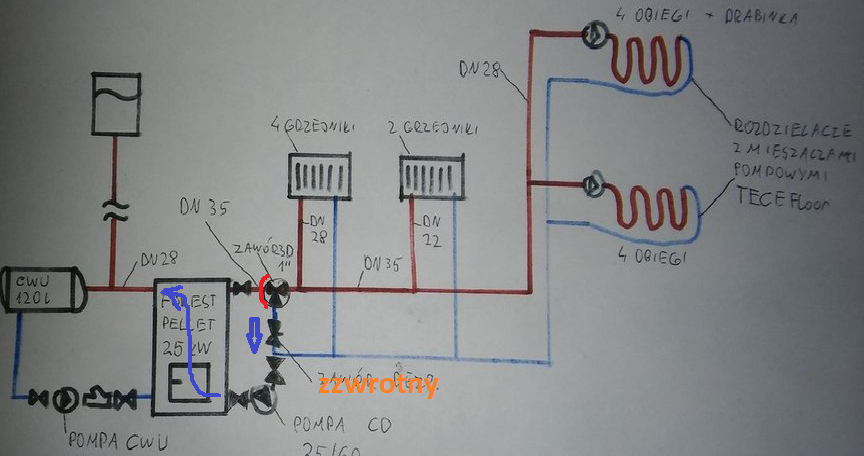

  • Źle ustawiony zawór 3D Przy tej lokalizacji pompy regulacja powinna być pomiędzy króćcami: powrotu do kotła z zaw.3D a wyjściem na instalację. Teraz jest pomiędzy wyjściem z kotła a króćcem powro
tak będzie git 3d na powrót prawidłowo :-) ochrona kotła jest bardzo wazna
5 godzin temu, sambor napisał:
Dlaczego?
Jedynym problemem jest to w którą stronę  jest skierowana strzałka na zaworze zwrotnym pod zaw 3-D.
Bazowałem na konkretnym przypadku z tego schematu:
Strzałka na zaworze zwrotnym powinna być jak na rysunku. 3D jest tutaj rozdzielający, nie mieszający. Pompa jest de facto przed zaworem 3D. W sytuacji zamknięcia króćca 3D od strony kotła, pompa C.O. zacznie tłoczyć w obieg CWU. skupiałem sie tylko na obiegu przez kocioł , nie wnosiłem poprawek na mieszaczach pompowych.
Tak to widzę...

Ale zaw 3-D nie może mieć takiego położenia podczas pracy- wlot od strony zasilania zawsze musi być, natomiast gdzie ten zawór będzie tą wodę kierował to inna sprawa - ma dwie drogi albo do instalacji albo do powrotu kotła.
Do tego właśnie zmierzałem: nie może całkowicie zamykać od strony kotła. A na zdjęciu autora z pierwszej strony tak  może się stać.

Witam ponownie odgrzeje troche temat. Czy w moim ukladzie gdyby zamontowac silownik na zaworze 3d to ochrona powrotu bedzie dzialac tak samo jakby zamontowac atv 55*c na powrocie przed pompa?
