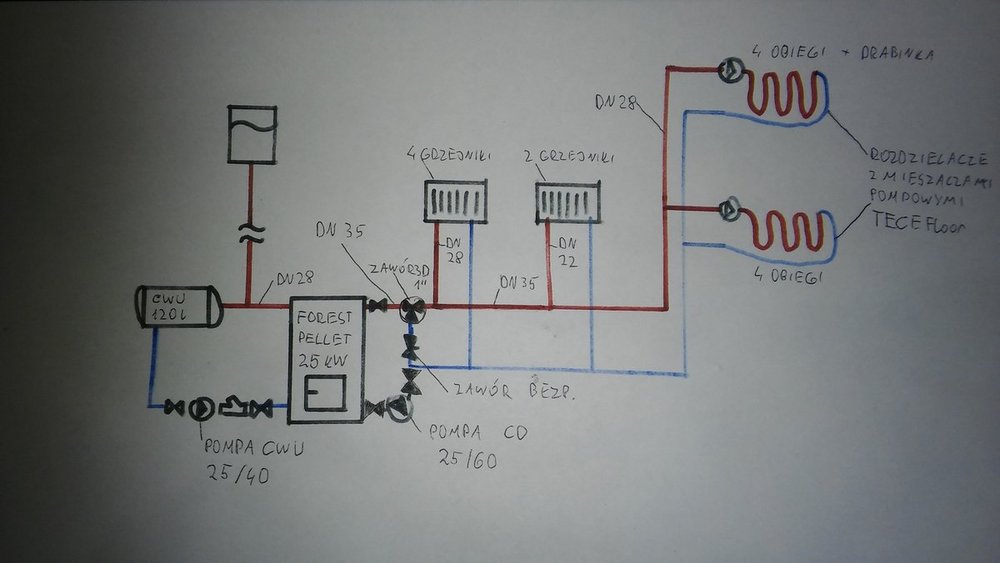

W zalaczniku moj schemat instalacji

  • Źle ustawiony zawór 3D Przy tej lokalizacji pompy regulacja powinna być pomiędzy króćcami: powrotu do kotła z zaw.3D a wyjściem na instalację. Teraz jest pomiędzy wyjściem z kotła a króćcem powro

Może zweryfikuj to co narysowałeś

Co do instalacji nie można się przyczepić A jaka masz temperaturę na powrocie?

Sambor a co jest złe bo może coś przeoczyłem w ocenie? Trzeba pomóc koledze.

Parter 4 obiegi podlogowki i 4 gzrejniki poddasze podlogowka 4 obiegi i drabinka wzieta z rozdzielacza piwnica 2 grzejniki i strych zbiornik wyrownawczy

A gdyby wyrzucic te mieszacze z rozdzielaczy i zastapic je jedna pompa z zaworem 3d w piwnicy to obsluzy ona tyle podlogowki? I czy zawor 3d na u mnie w instalacji nie powinien byc tuz przedz pompa na powrocie? Ew zastapiony zaworem temperaturowym?
Kol. Sambor a co jest zle w ukladzie? Kiedys byl kociol zasypowy a gdy ten sie zepsuł to instalator wpial sie do istniejacej instalacji bez wiekszych przeróbek.

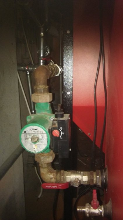

Jak kocioł na pelet to musi być ochrona powrotu z powrotem ponad 50C , producenci zalecają 55C, ale przy dużo wiekszym kotle to sam kocioł tego nie odczuje.
Natomiast pompa powinna być zaraz za zaw 3-D na zasilaniu a nie na powrocie.

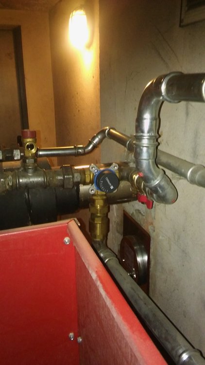

Co to za zaw  bezpieczeństwa w obiegu 3-D?
Czy nie jest to zaw zwrotny?
daj zdjęcia tego zaw bezp.
Jak możesz to doizoluj dach ( poddasze) min 15cm wełny dodatkowo sporo da.
Ile x / dobę kocioł się rozpala?
Piec rozpala sie co ok 30 min gdy wszystkie termostaty sa pozamykane i podlogowki nie chodza. A gdy zalacza sie pompy podlogowki to rozpala sie dogrzeje do tych75*C i wygasi postoi na czuwaniu z 10-15 min i znow sie rozpala i tak w kółko. Pierwsze zdj to zawor 3d na zasilaniu a drugie to pompa na powrocie.
To zawór zwrotny a nie bezpieczeństwa,
Trzeba zmineić filozofie działania układu.
Rozpalanie kotła co 30 min to makabra.
Tam są źle dwie rzeczy - jedna to sterowanie kotłem z listew OP, to naprawdę bez sensu., tak już to się  kotłem gazowym nie steruje
druga to ochrona powrotu .
Najlepszą opcją dla kotła jest 3D na powrocie + sprzęgło ale to nie pomoże jak nie zrobisz coś z tym sterowaniem kotła z podlogowki.
