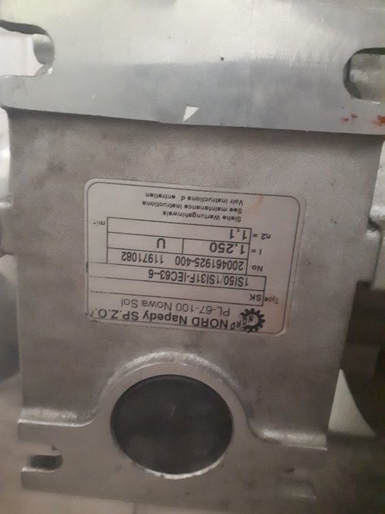

Witam,
Drodzy forumowicze mam problem z piecem a mianowicie dziwnie buczy , dźwięk jest bardzo głośny i praktycznie bardzo systematyczny
proszę was o poradę co to może być ?
Może to łożysko , bo ślimak wymieniłem na nowy ok 2 miesięcy temu
Coś przyciera.
Jak nie rozbierzesz to nie będziesz wiedział - nie ma innego wyjścia
to też wiem ale co ? może łożysko w napędzie ?
Najprawdopodobniej jest w ślimaku zaklinowany/zablokowany kawałek drewna i trze po rurze. Jeśli to palnik typu fajka to odłącz motoreduktor ze sterownika odkręć śruby przekładni od rury i "wykręć" ślimak kręcąc motoreduktorem i oczom twoim powinien się ukazać winowajca hałasu ewentualnie przepchnie go dalej, montaż w odwrotnej kolejności.
Pozdrawiam RedEd
Edytowane przez reded
dodanie
Można wybudować zawleczkę ślimaka , włączyć  motoreduktor i posłuchać jak  pracuje .Potem pokręcić ślimakiem kluczem w tym samym kierunku co kreci go motoreduktor.Powinno to zobrazować lepiej sytuację czy dżwięki pochodzą od ślimaka czy motoreduktora.
