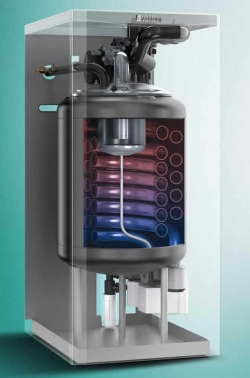

SporyJaro Opublikowano 17 Stycznia 2019 #17 Opublikowano 17 Stycznia 2019 No tak widziałem te filmy, dlatego cały czas szukam innego rozwiązania bo to mnie niepokoi. W tych wymiennikach nagar (spiek) robi się w komorze spalania, ale również w samej rurce z wodą może powstawać kamień kotłowy. Nie wiem czy to jest do wyczyszczenia? Raczej się go już wtedy wymienia. Tutaj widać jakie to jest wąskie
Glover Opublikowano 17 Stycznia 2019 Autor #18 Opublikowano 17 Stycznia 2019 W dniu 17.01.2019 o 12:01, tommy07 napisał(a): W większości kondensatów czyszczenie wygląda tak .... Na filmie jest Viessman ja mam Immergasa i wygląda tak samo , tylko przez4 lata nigdy nie miałem takiego syfu w wymienniku, co roku czyści serwisant. Rozwiń Widziałem ten film i nie chce mi się wierzyć że część nie wpadła za orurowanie. A jak wpadła to trzeba liczyć że wypłynie z kondensatem, jeżeli nie zatka odpływu.@SporyJaro przypatrz się dokładnie temu wymiennikowy. Czt tam jest gdzie wciskać takie drucianki? Można jedynie od strony komory spalania wyszczotkować a to co już tam wlazło to może tylko pogarszać odbiór i tak słabo przewodzącej rury z kwasówki. Ponadto w tym wymienniku co na filmie i temu podobnych to wężownica jest pojedyncza a w niedźwiedziu jest podwójna więc tej wewnętrznej to już za diabła nie dosięgniesz. Będziesz mógł jedynie wewnętrzną spiralę od strony komory spalania wyszczotkować. A jeszcze jedna sprawa. Ten SD Niedźwiedź ma moim zdaniem coś co go dyskwalifikuje całkowicie. Zobacz jaką on ma pojemność wody kotłowej - 100 litrów !!! Toż to niektórzy mają mniej w całej instalacji. I teraz wyobraź sobie że trafiają ci się takie problemy jak ma wiele osób ze sprzęgłem, gorącym powrotem, małym przepływem w pętlach, dużym spalaniem i niepotrzebną pracą kotła itp. To może się zdarzyć że kocił z taką pojemnością wewnętrzną będzie sobie grzał wodę tylko dla siebie. Niby on jest jakoś izolowany ale ja tam mu nie ufam. O wiele bardziej podoba mi się SD Thelia z odlewanym wymiennikiem AlSi. Dzwoniłem do SD i powiedzieli mi że do czyszczenia ponoć się go nie demontuje tak jak w De Dietrichu ale mój rozmówca sprawiał wrażenie handlowca a nie technika więc to też trzeba by potwierdzić. Na pewno w stosunku do Niedźwiedzia ma tę zaletę że jego pojemność wody kotłowej to 4 litry a nie 100 :)
SporyJaro Opublikowano 17 Stycznia 2019 #19 Opublikowano 17 Stycznia 2019 No właśnie, dlatego takie wymienniki z "wąską" "sprasowaną" rurą, które się stosuje w kotłach wiszących mnie nie interesują. Szukam informacji na temat tego wymiennika podobnego do destylarki, dlatego: >> Czt tam jest gdzie wciskać takie drucianki? <<< no moim zdaniem oczywiście, że druciak tam wejdzie bo rura w Niedźwiedziu ma z 30mm średnicy i lecą nią spaliny. Jeśli są dwie (od wersji 35kW) to każda ma swój wlot w komorze spalania a wylot u dołu. Takie rozwiązanie chyba jest dużo łatwiejsze do czyszczenia (woda+chemia, czyszczak)? Gdzie ci serwisanci????? >>Ten SD Niedźwiedź ma moim zdaniem coś co go dyskwalifikuje całkowicie<< no i to właśnie jest zaletą tego kotła, nie umiem tego znaleźć, ale już na tym forum to było też wyjaśniane że duża pojemność wody dla kotła kondensacyjnego nie jest żadnym problemem, a on sam w sobie może być właśnie takim sprzęgłem. Ja ten kocioł sobie wybrałem właśnie dlatego, że mam starą grawitacyjną instalację (dodałem pompkę) z dużą ilością grzejników żeliwnych i nie zamierzam tego zmieniać. O gorący powrót się nie obawiam bo obecnie woda wraca z instalacji na poziomie około 42oC, a mam zamiar jeszcze dołożyć żeberek więc powinna być chłodniejsza. >>To może się zdarzyć że kocił z taką pojemnością wewnętrzną będzie sobie grzał wodę tylko dla siebie<< tego nie rozumiem? Od tego jest automatyka, że ma tak nim sterować, aby nie pracował na darmo. Faktycznie, kwestia której nie brałem pod uwagę to możliwość stygnięcia tego bojlera? Ale przy tendencji jaką obecnie panuje (zalecenia które doczytałem na forum) aby kocioł pracował cały czas na w miarę równej temperaturze z jakimiś tam strefowymi zmianami, to chyba strat z tego tytułu nie powinno być. Chyba tylko jak będzie koniec sezonu?
Glover Opublikowano 17 Stycznia 2019 Autor #20 Opublikowano 17 Stycznia 2019 A widzisz, mój błąd, tam faktycznie jest odwrotna sytuacja, czyli spaliny idą rurami a w baniaku jest woda czyli do czyszczenia są te rury. Ale ta duża pojemność w nowej instalacji np. podłogowej to może być problem. Jak ty masz żeliwniaki to może faktycznie byłby dobrym wyborem.
