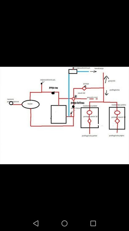

Dzień dobry. Sprawa wygląda tak. Kocioł na ekogroszek, układ otwarty. Zapowietrza się podłoga na piętrze. Zbiornik wyrównawczy wpięty w powrót kotła a umiejscowienie zbiornika pod sufitem na poddaszu 2, 30m nad podłogą i ok 1m nad oststnim grzejnikiem który jest w łazience.
Mówię hydraulikowi że problem leży w podpiętym zbiorniku do powrotu o czym dowiedziałem się na tym forum. Że pojawiające się pęcherze powietrza nie mają ujścia do zbiornika.
Hydraulik na to że to nie problem tylko zbiornik jest za nisko umiejscowiony u chce mi go przenieść na strych.
Ja się na to nie zgadzam gdyż strych jest nieogrzewany. On upiera się przy swoim.
Czy zbiornik jest faktycznie za nisko? Z tego co wiem na być powyżej ostatnieg grzejnika. Czy są jakieś normy mówiące jak wysoko ma być umieszczony?
Pompa od grzejników w kotłowni na zasilaniu zaraz za zaworem 4 drożnym. Grzejniki jeszcze nie są podpięte więc na rurce zasilającej grzejniki mam zamknięty zawór.

Tak z kotła do naczynia idzie rura bezpieczeństwa, z naczynia do kanalizacji rura przelewowa. Rura bezpieczeństwa jak już wspomniałem wpięta w powrót kotła.
Pompa CO jest w kotłowni na zasilaniu za zaworem 4 drożnym. Na powrocie do kotła pompa kotłowa. Na piętrze przy rozdzielaczu pompa do podłogówki droga w rozdzielaczu na parterze do podłogówki na parter.
Co z wysokością tego naczynia? Znalazłem inf że powinno być ok 0,7 m nad najwyższym imageproxy.php?img=&key=acc5b9696ee8bf50punktem. Jeśli pompa jest na powrocie np pompa 25/40 zbiornik musi być 4x wyżej czyli mniej więcej 2,8 m. Czy w tą zasadę wpisujemy także pompę kotłową która jest na powrocie ?
U ciebie wystarczą 2 proste przeróbki - rurę ze zbiornika koniecznie wpiąć wprost w zasilanie kotła - tak jak grzanie CW i tam obok przenieść ZB.
Wtedy będzie dobrze,
Pompa kotłowa pracuje w obiegu kocioł - zaw 4-D i naczynie musisz mieć do 2,8m nad kotłem co raczej masz na pewno.
Czyli jedna przeróbka tzn zbiornik wpinam na trójniku razem z odejściem do CWU.
A zawór bezpieczeństwa też przenieść na zasilanie czy może zostać na powrocie?
Nie wiem co ten facet tak ale uparł by podnieść wyżej zbiornik. Zbiornik od pieca jest gdzieś ba wysokości ponad 3m
Zbiornik może zostać, na tej wys gdzie jest, natomiast ZB jak już ci pisałem należy przenieść!
Zamiast trójnika na podłączenie CW i rura zbiornika daj albo 2 trójniki - wtedy w bok ZB albo czwórnik i wszystko zmieścisz.

Tego nie wiem. Będę musiał poszukać w instrukcji. Kocioł defro eko lux.
Czwórnik będzie musiał być bo w prawo cwu, w lewo ZB a do góry zbiornik wyrównawczy.
Dzięki za wszystkie porady. Czyli wysokość zbiornika nie ma tu nic do rzeczy. Jutro poinformuję o tym hydraulika. Może jak przepnie zbiornik to przestanie się zapowietrzać. Mam przynajmniej taką nadzieję.
