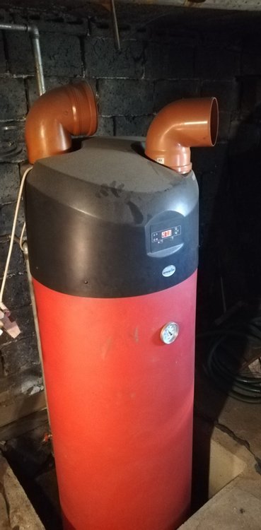

Mi udało się w lutym kupić pompę ciepła do Cwu firmy Gorenje .Działała na prądzie do Grudnia i podłączyłem ja teraz pod kocioł.Wygoda i niskie rachunki a teraz nagrzewa się od kotła.
To naprawdę tani sposób na grzanie wody a ponieważ pracowałem w branży AGD i wchodził nowy model ten co mam udało się kupić w cenie średniego bojlera 300l.w domu mieszkam z trójką dzieci i moimi rodzicami i ciepłej wody nie brakuje.
Jeśli masz jakieś pytania postaram się odpowiedzieć
Pozdrawiam Krzysztof
Widać, że pracuje na powietrzu wewnętrznym. Możesz okreslic +/- pobór mocy takiej pompy? Jest oszczędniej z nią czy nie widać póki co roznicy?
Tak pracuje na powietrzu z kotłowni w której jest zetka z rury 160. Pobór jest max 500 W. W domu mieszkam z żoną, trójką dzieci  i moimi rodzicami. Pompa pracuje tylko w godzinach taniego prądu. Temperatura ustawiona na 52 stopnie i w ciągu doby spada około 10 stopni i tyle pompa uzupełnia.
Wcześniej miałem zasobnik grzanym grzałka 100l ciągle wody brakowało.koszt miesięczny grzania Cwu nie przekracza 50zł.
