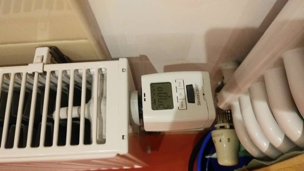

w łazience jest drabinka z elektroniczną głowicą termostatyczną której jedynym celem jest suszenie ręczników no i prania,
chciałby ażeby drabinka grzała np 1h praca 1 h pauza
ostatnio zamontowałem tą elektroniczną głowice, aczkolwiek nie ma ona takiej opcji są strefy ale w ciągu dnia mogę tylko zrobić 4, czyli 6h pracy 6h pauzy
i teraz pomyślałem o 2 rzeczach
https://allegro.pl/oferta/glowica-termostatyczna-do-rozdzielacza-z-kapilara-7556212447?reco_id=3abb6f87-0b8c-11e9-93e4-246e9677f3c0
kapilarę umieszczę na samej górze drabinki, i jak temp. osiągnie 45 stopni to zostanie zamknięty przepłym
https://allegro.pl/oferta/salus-t30nc-230v-silownik-termiczny-termoelektrycz-6921209649?reco_id=7d727243-0b8c-11e9-8faa-246e9677f638
druga pozycja wymaga zasilania i sterowania, zrealizuje to arduino więc nie jest to problem (wówczas siłownik będzie otwierał sie np co 30 minut na 30 minut potem zamykał na 30 minut no i tak w kółko)
czy ktoś ma podobne rozwiązanie albo czy o czymś takim myślał
i czy mój tok myślenia jest poprawny
prośba o sugestie i uwagi
pozdrawiam

obecnie na tej głowicy elektronicznej ustawione są 2 temp niska 17 i ta wysoka 27, godziny wybrałem takie jak korzystamy z łazienki
Zmien z nie 17 tylko Off i nie 27 tylko On. Grzejnik bedzie cieply w ciag dnia (lub o okreslonych porach masz ich trzy) i wylaczy sie w nocy (lub o kreslonych porach) bez wzgledu na temperature jaka mierzy.
Ma to sens
Sprawdze w tej glowicy jak to ustawic
Bo menu jak dla mnie nie doknca jest w pelni intuicyjne

Obecne rozwiazanie z ustawialnie czasowo glowica jest w miare wygodne
Zdjecie akurat jak glowica byla na kaloryferze zwyklym
