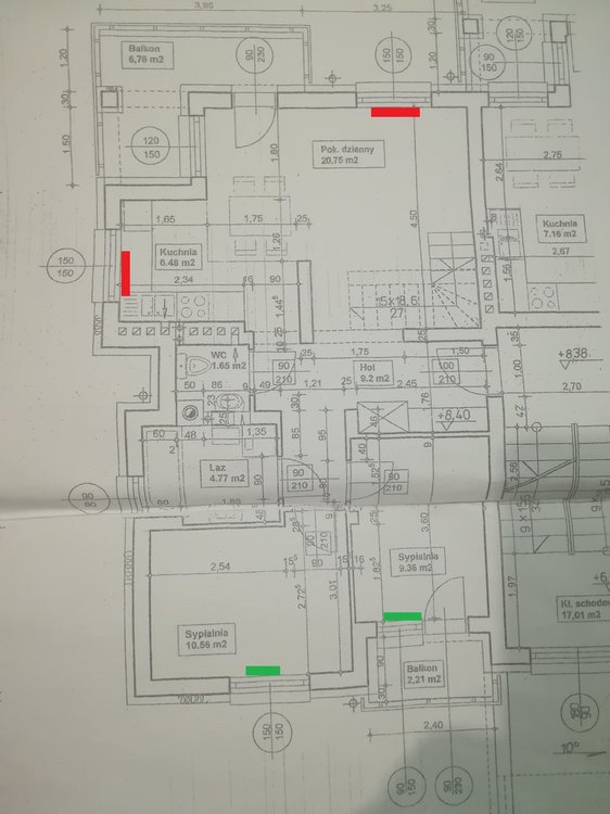

-mieszkanie w bloku na 3 piętrze, docieplone,  narożne, nade mną jest jeszcze jedno mieszkanie;
-metraż około 64 m2;
-wysokość - około 250 cm;

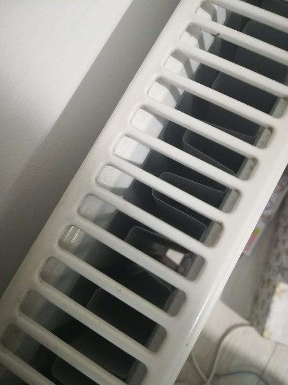

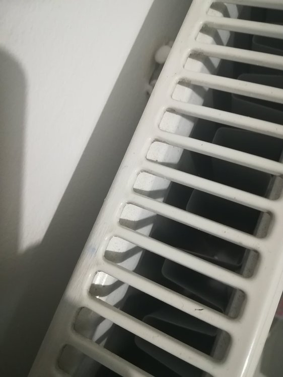

-grzejniki panelowe Purmo (patrz załączniki), w salonie 2 grzejniki o wymiarach 80x60x6 (dł/wys/szer), a w pokojech po jednym o wymiarach 60x60x6. grzejniki większe zaznaczone na zdjęciu na czerwono, a mniejsze w pokojach na zielono.
Proszę o informację, czy aby na pewno moc grzejników nie jest zbyt mała?

Uznajmy że salon i kuchnia to jedno pomieszczenie i masz tam 27m2 powierzchni.
Zakładamy że są to grzejniki purmo dolnozasilane z serii ventil compact czyli V21/600/800 co daje 1072W na grzejnik czyli ~2150 W przy założeniu że idzie na nie parametr 75/65.
Wychodzi ok. 80W/m2 powierzchni. Czy to dużo czy mało, to zależy od izolacji poziomej i pionowej budynku.
W nowych budynkach to w zupełności wystarcza.
Kuchnia, salon i hol stanowią jedna całość, co daje nam w sumie powierzchnię około 37m2.
Grzejniki z zasilaniem bocznym (bo takie mam) o wymiarach  jakie podałem  to ok 800W.
1600W/37m2=43W/m2
Wydaje mi się trochę mało, tym bardziej że sporo okien.
Zastanawiam się nad ich wymianą na przyszly sezon. Co myślicie o tym, żeby dać 2 grzejniki o wymiarach 1000x600x100(dlugosc,wysokość,głębokość) co da mi (2x1400)/37=92W/m2.
W dwóch pozostałych pokojach  mamy około 60W/m2, ale szału nie ma...
Po pierwsze: to jest mieszkanie narożne, więc straty na pewno dużo większe. Czy to wielka płyta, wielki blok czy cegła?
Po drugie: moc  grzejnika zależy nie tylko od jego gabarytów a przede wszystkim od temperatury zasilania/powrotu  grzejnika.
Po trzecie wreszcie: są to grzejniki jednopłytowe. Przy wymianie warto pomyśleć o zastąpieniu ich dwupłytowymi (C22 )
Blok około 10cio letni z cegły.
Temperatura zasilania/powrotu - wydaje mi się że jest to 75/65.
Dokładnie.. mam na myśli grzejniki dwupłytowe.
