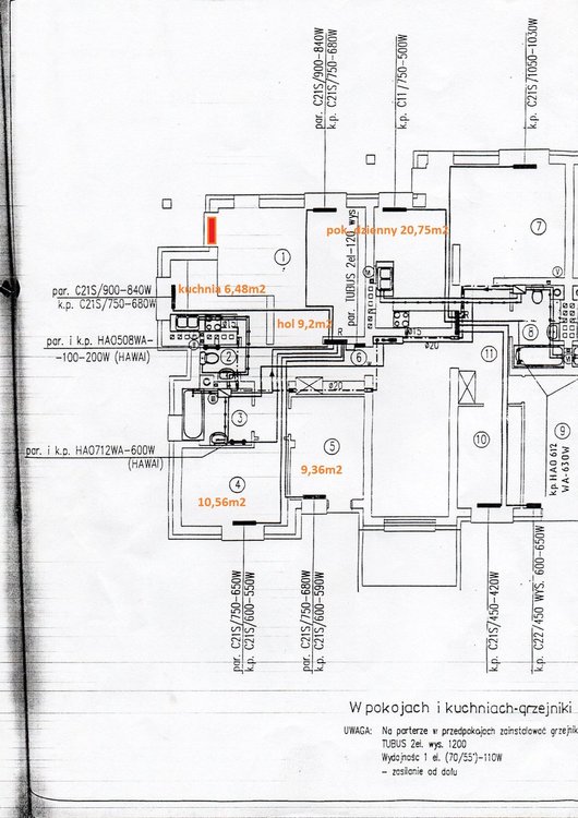

Mieszkanie ok 64m2, piec dwununkcyjny Combitek F 21 E, grzejniki:  pomieszczenie 4- Purmo c 21s 60x60, pomieszczenie 5 Purmo c21s 60x60, kuchna – Purmo c 21s 80x60,  pokój dzienny Purmo c 21s 80x60.
Zwróćcie proszę uwagę na sporą ilość otworów okiennych i drzwiowych.

-przeniesieniem grzejnika z kuchni w miejsce zaznaczone na rzucie na czerwono.

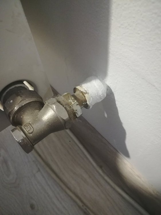

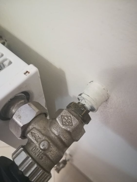

I teraz pytania: czy sama przeróbka na C22 wystarczy?

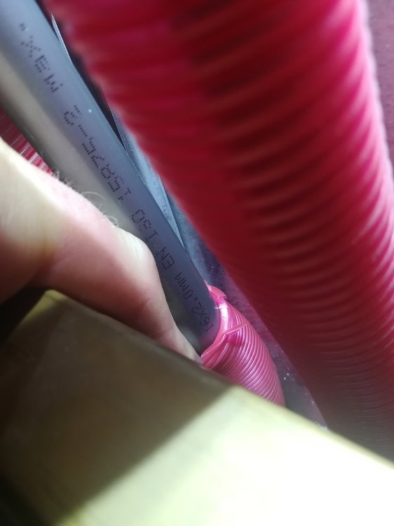

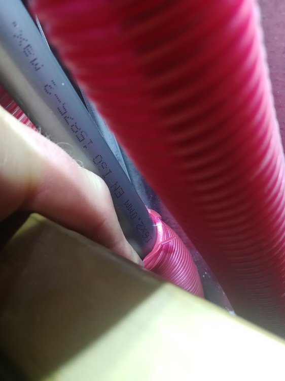

Przechodząc do opcji z wydłużeniem grzejników o około 20cm zyskujemy kolejne W, ale pojawia się problem natury estetycznej – grzejniki nie będą znajdowały się centralnie pod oknami, a w jednym z pokoi będzie mi blokował maksymalne wysuwanie się szuflady biurka w zabudowie.  Ale żeby nie było tak prosto, rozmawiałem z jednym z kolegów i dowiedziałem się, że przeniesienie grzejników może nie być takie proste…Co wiem o systemie grzewczym w moim mieszkaniu: wg. Informacji ze spółdzielni jest to system ALUPEX a parametry rury to 16x2 (nadruk z rury na załączonym zdjęciu). Dodatkowo przesyłam fotki podłączenia kaloryfera. Co o tym myślicie…czy rzeczywiście z przeniesieniem takiego grzejnika może być tak duży problem? Chciałbym „wycentrować” trzy grzejniki, a ten z kuchni przenieść w miejsce zaznaczone na planie na czerwono (w narożnik pomiędzy oknem a drzwiami balkonowymi). Czy to dobry pomysł?
