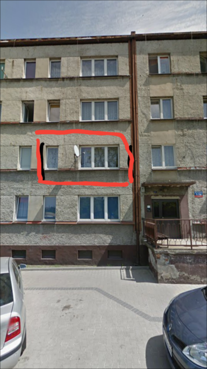

Witam mieszkam w starym robotniczym bloku na pierwszym piętrze blok nie jest nieocieplony w pokoju mam grzejnik 9 żebrowy temperatura w pokoju to 21 stopni lub 20 regulator odkręcony cały czas na 5 kryza w pozycji N.
Pomieszczenie ma 13.5 m2 w ksztalcoe litery L.
Wszystkich oknach zamontowane nowe uszczelki a na parapecie dane rolki przed przeciągami. Grzejnik nie jest zapowietrzony.
Czy spółdzielnia może mi wymienić czajnik na większy lub co można z tym zrobić.
Mieszkam na 1 piętro blok ma 3 piętra woda w grzejniku ma 50 stopni. Nie kiedy zbiera się woda obok grzejnika na ścianie. Dzisiaj rano o 7 miałem 20 stopni w mieszkaniu
Zaznaczone moje mieszkanie
Pan serwisant jeszcze wyciągnął karteczkę na której pisało że na 5 mam mieć 25 stopni a na 3 20 stopni.
W takim tępie za ogrzewanie zapłacę fortunę

No niestety kolego fizyka budowli jest nieubłagana.
Stare budownictwo, nieocieplone ściany to mała izolacyjność i brak komfortu cieplnego.
Na ścianie skrapla się para wodna z powietrza z uwagi na fakt że ściana jest nieocieplona i mocno się wychładza.
Najlepsze rozwiązanie to wymiana okien i docieplenie ścian. Niestety.
Większe grzejniki czy wyższa temperatura wody grzewczej to rozwiązanie doraźne.
U sąsiadów też pewnie ta sama sytuacja?
Nie pytałem się jeszcze sąsiadów  w przyszłym roku niby ma być ocieplenie.
A ile by musiał być żeber aby zapewnić komfort z 12-13 ?
Skoro ma być ocieplany to wytrzymam się z dodaniem żeber. Zresztą i tak będziesz potrzebował na takie zmiany zgody spółdzielni. Chyba że w twojej jest inaczej.

Grzejnik pewnie we wnęce pod oknem, a w tym miejscu ściana jest cieńsza. Dorażnie zacznij od wyklejenia wnęki za grzejnikiem izolacją z warstwą refleksyjną (folia aluminiową). Skierujesz w ten sposób część promieniowania cieplnego do pomieszczenia zamiast na scianę.
Jak masz długie i ciężkie zasłony do samej podłogi, zmień na takie do parapetu lub rozsuń.
Trochę ciepła w ten sposób "uratujesz"
O ile dobrze pamiętam w blokach z wielkiej płyty nie stosowano wnęk na grzejniki.
