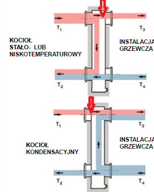

bonanza Opublikowano 3 Grudnia 2018 #2 Opublikowano 3 Grudnia 2018 A czy może ktoś, dla automatyka, "łopatologicznie" wytłumaczy poniższe (zaznaczam, że rozmawiamy o kotłach na paliwo stałe): Sprzęgło hydrauliczne BLH Sprzęgło hydrauliczne służy do rozdzielenia hydraulicznego obiegu źródła ciepła oraz obiegów grzewczych instalacji zgodnej z PN-EN 12828. Zastosowanie sprzęgła hydraulicznego w instalacji zapewnia separację obiegów pompowych - obiegu pompowego źródła ciepła oraz obiegu pompowego instalacji grzewczej. Pozwala to na zapewnienie właściwych warunków hydraulicznych pracy pomp obiegowych poprzez samoczynne zrównoważenie przepływów. Zapewnia to płynną pracę instalacji i źródła ciepła w przypadku wyłączenia części odbiorników ciepła oraz zwiększa żywotność pomp obiegowych. Sprzęgło, dzięki swej budowie i właściwościom pomaga również w odpowietrzaniu oraz separacji zanieczyszczeń, które mogą zostać usunięte przy użyciu zaworu spustowego. Inną funkcją sprzęgła może być też podwyższenie temperatury wody wracającej do źródła ciepła. Jakoś nie kumam!!! Hydraulika a automatyka, hydraulika próbuje sterować: Pozwala to na zapewnienie właściwych warunków hydraulicznych pracy pomp obiegowych poprzez samoczynne zrównoważenie przepływów. Zapewnia to płynną pracę instalacji i źródła ciepła w przypadku wyłączenia części odbiorników ciepła oraz zwiększa żywotność pomp obiegowych. Czy tego nie mamy w sterownikach pieców,(PID, 3D, itp.)

bonanza Opublikowano 5 Grudnia 2018 #13 Opublikowano 5 Grudnia 2018 W dniu 3.12.2018 o 19:53, PioBin napisał: Troche mnie zaskoczyles, ze jako automatyk (wiec na codzien masz do czynienia z trudniejszymi/ciekawszymi zagadnieniami lacznie z hydraulika, pneumatyka, elektryka) pytasz jaka funkcje pelni rura z kilkama przylaczami. Chyba ze w pytaniu jest jakis podtekst... Jako branżysta tej dziedziny (automatyka i robotyka), który musi znać w stopniu podstawowym inne dziedziny (hydraulika, pneumatyka, elektryka, technologia) , generalnie wolę zasięgnąć merytorycznej opinii branżystów lub bardzo doświadczonych praktyków w tych tematach (mechanika płynów, itp.). Trochę poczytałem i jest to fajny układ (o ile jest cały zaprojektowany pod te rozwiązanie). I tu masz rację, nie powinienem zabierać głosu zanim nie poproszę o wiedzę wujka googla :-) Ale w pierwszej chwili zainteresowała mnie różnica (rysunek) pomiędzy rozwiązaniami dla kotłów na paliwo stałe i kotłów kondensacyjnych. To nie jest prosta rura, widać różnicę, zaznaczony ogranicznik przepływu.

bonanza Opublikowano 5 Grudnia 2018 #16 Opublikowano 5 Grudnia 2018 5 minut temu, sambor napisał: Lepiej poczytajcie tego temata Fajnie i dzięki za ruszenie tematu dawno temu (szacunek), czytałem już powyższe po uwagach do mojej odpowiedzi , co nie zmienia faktu, że wszyscy podniecają się prostotą konstrukcji. A ja zadaję pytanie, po co są te ograniczenia:
hajtaler428 Opublikowano 6 Grudnia 2018 #17 Opublikowano 6 Grudnia 2018 Bo przy kotle gazowym zależy nam żeby temp powrotu była jak najniższa a w kotle na paliwo stałe odwrotnie. Dlatego w przypadku przytoczonym przez Ciebie są zastawki dławiące przepływ. Nie jest to konieczne, bo w przypadku sprzegla jak to było mówione ze zwykłej rury temperaturę powrotu można regulować przepływami pomp - dla podniesienia temp powrotu pompą kotłową musi mieć większą wydajność niż suma wydajności pomp po stronie odbiorów a dla obniżenia odwrotnie
