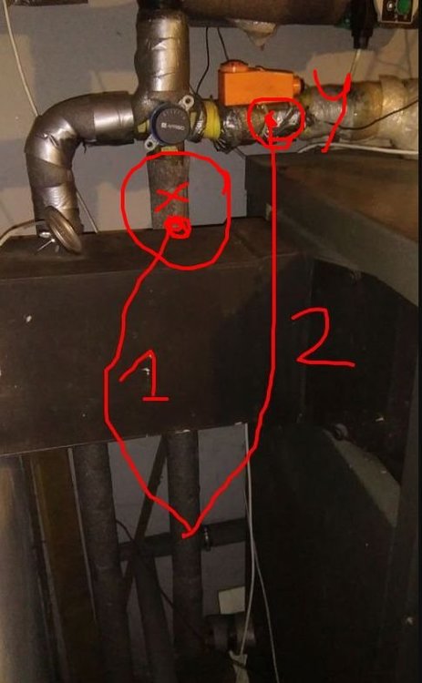

Myślę, że przerabianie CWU jest bez sensu. Czyli jak dołożę pompę kotłową na powrót do pieca po mieszaczu to powinno się poprawić tak?
Kolega Konopka podał dwie opcje podniesienia temp powrotu,ktore przyniosą zamierzony efekt. Ten powrót CWU on jest wpięty w jakieś dodatkowe wyjście z kotla?
Ogólnie, to ja bym CWU przerobił ( powrót) wpiął za zaworem 4D i założył pompę kotłową.
Edit. Już doczytałem, że masz po dwa wejście /wyjście z kotla.
Edytowane przez Trener40
Tak . Mam dwa powroty na piec. Z lewej wraca woda z CO z prawej z CWU.
Ok... Mimo wszystko zasilanie CWU powinno być pomiędzy kotlem, a 4D, a powrót jak pisałem wyżej.
Pompę montuj bo ona przyniesie korzyść, a z CWU zrobisz jak uważasz.
Pozdrawiam.
11 minut temu, konopka napisał:
Napewno,u mnie delta 1-2* z pompą kotłową i 4d

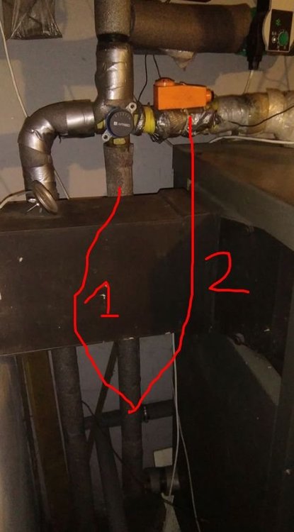

A gdzie w moim przypadku powinna być wpięta pompa kotłowa? linia 1 czy linia 2
Linia dwa to chyba zasilanie z kotla, więc odpada. Linia 1 to powrót i tam powinna być pompa.
P. S. Oldek fajny awatar. Miałeś walkę z Gołotą hehe
Oldek... Z pewnością po montażu pompy kotlowej będziesz musiał zmienić nastawe 4d,bo jak pamiętam pisałeś, że jest teraz ustawiony na 3-4, więc przy takim ustawieniu łatwiej będzie pompie kotlowej pobierać gorącą wodę, niż pompie CO pchać na instalację.
Siłownik do mieszacza i sprawa rozwiązana,zawsze jednakowa temperatura bez względu czy na kotle trochę skacze
Pozdrawiam.
Zasilanie CWU w moim przypadku jest z osobnego wyjscia z pieca. Z lewej wychodzi na CO przez mieszacz z prawej wychodzi bezposrednio na pompe CWU i w ten sposob omija cala instalacje CO wraz z mieszaczem.
Rozumiem, że po dokonanych modernizacjach włączyć "ochronę powrotu" w ustawieniach sterownikach czy też nie, aby nie świrował sterownik a temperatura powinna sie sama ustalić?
Tak, tak, ustawienie zaworu 4D po wstawieniu pompy kotłowej postaram się ogarnąć. Ale nurtuje mnie miejsce zasysania pompy, czy przed zaworem 4D gdzie mam temp. zbliżoną do temperatury kotła, czy na wyjściu 4D, gdzie mam już zmieszaną temperaturę kotła z temperaturą powrotu.
Chodzi ci o miejsce zamontowania pompy?Jeśli tak to rurze 1 a niżej czy wyżej to bez znaczenia
Czyli pompa od punktu X, gdzie jak wcześniej napisałem woda z powrotu jest już zmieszana z wodą z zasilania. Jak na mój pomyślunek, to w takim wypadku nie osiągnę na powrocie temperatury kotła zanim temperatura z CO nie będzie bliska temperaturze z zasilania. To są tylko takie moje gdybaniaobieg2.thumb.jpg.78ea77e9054e254e80fa48ebf0915422.jpg
Oczywiście,że na powrocie nie osiągniesz takiej temp. jak na zasilaniu z kotła,bo przecież będzie to temp. wypadkowa powrotnej z instalacji i zasilającej.Wszystko zależy od temp. zasilania z kotła i zasilania instalacji czyli stopnia otwarcia mieszacza.Jeżeli np. będziesz miał na kotle 50,na grzejniki puścisz 45 to zawór będzie otwarty ok.75% i w efekcie na powrocie rewelacji nie będzie,ale wystarczy podnieść na kotle do 60 i już będzie dobrze.Tak jest u mnie,60 na kotle,na instalację 42/z tego jeszcze 2 podłogi/ i powrót zbliżony do zasilania delta 1-2

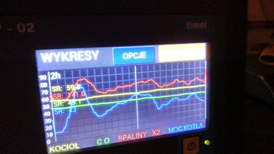

Witam ponownie.
Czy zalecanie montaż zaworu zwrotnego przed pompą kotłową , jeśli tak, to jakiego? (klapkowy, sprężynowy)

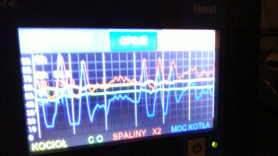

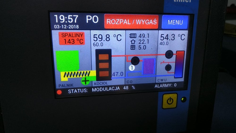

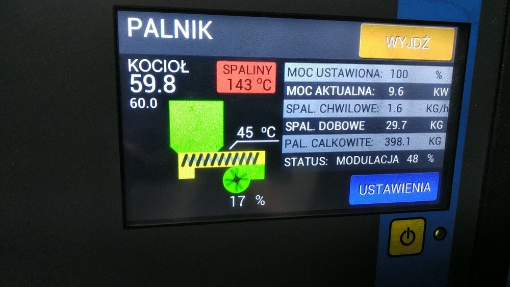

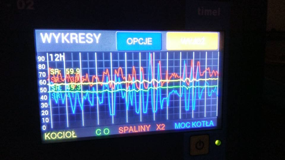

Ponad to, co sądzicie o moich temperaturach? Wprowadzilibyście jakieś zmiany?
