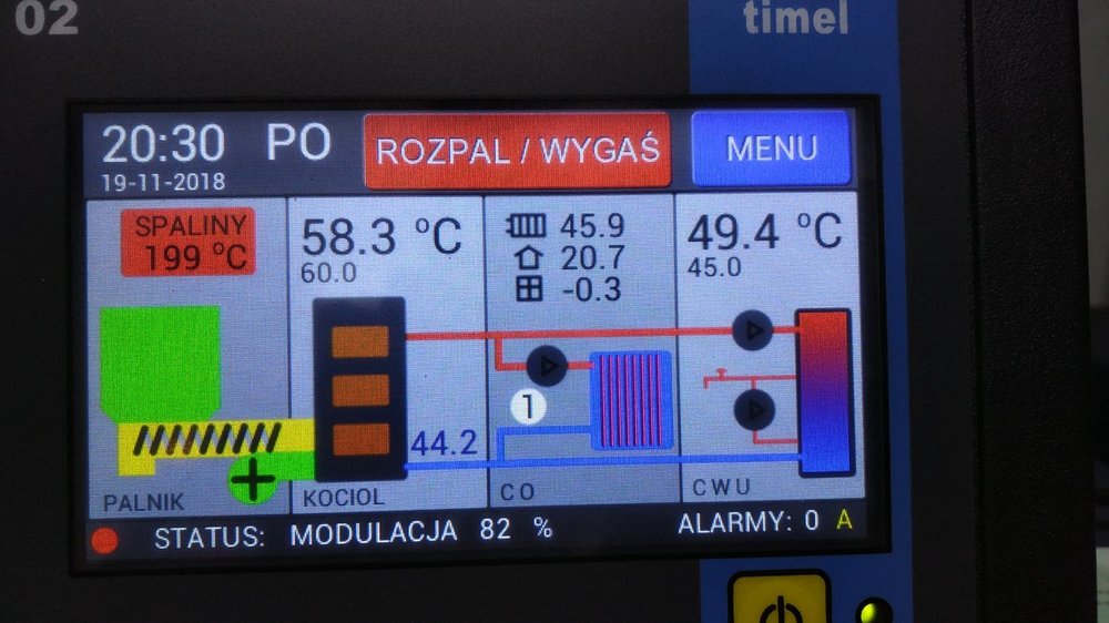

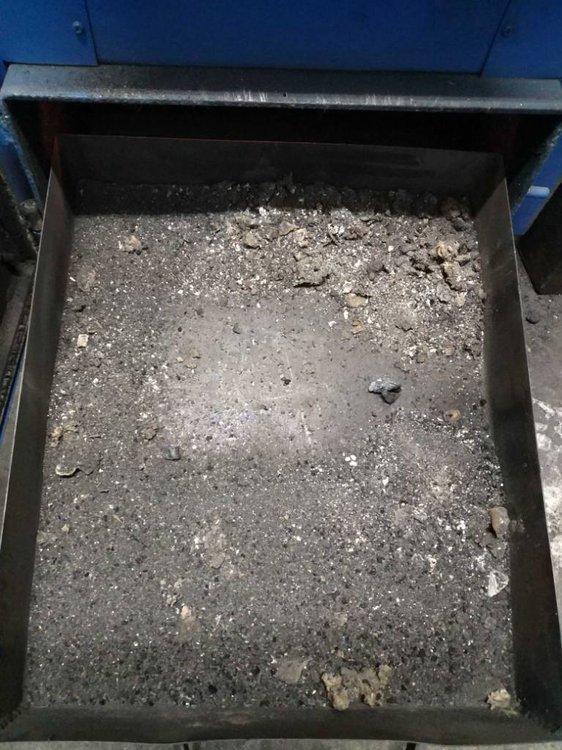

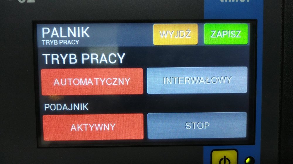

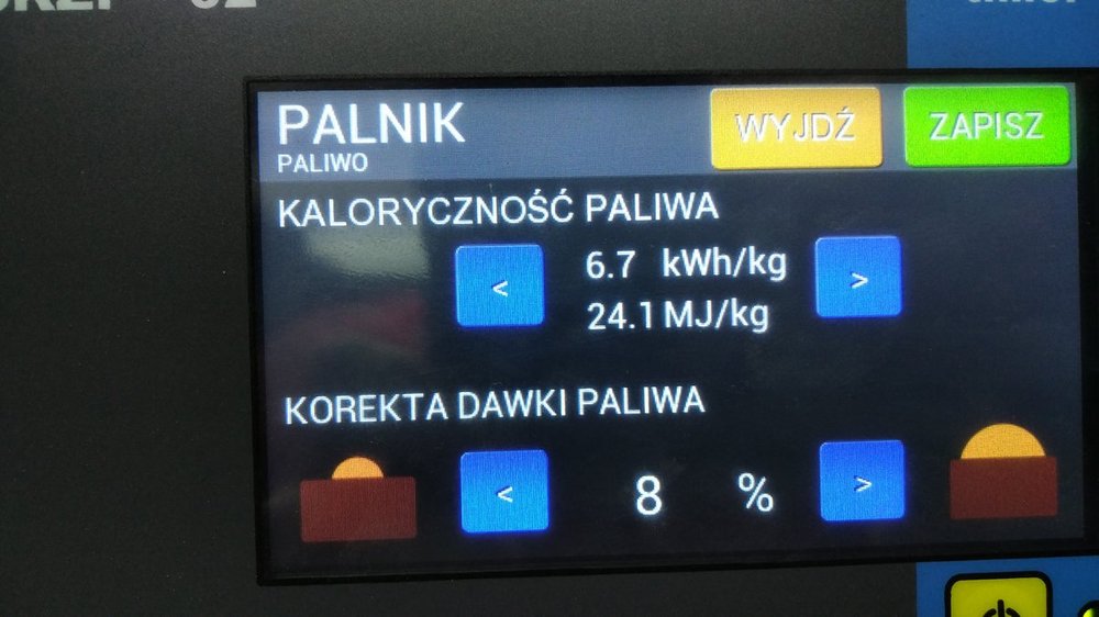

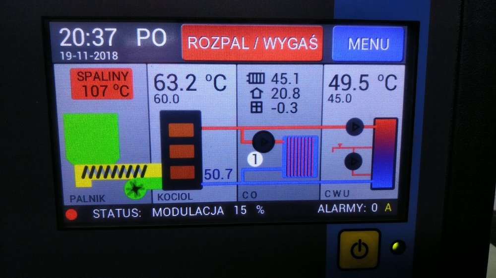

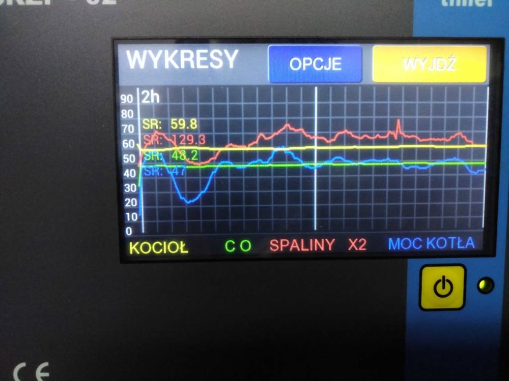

Bulix Opublikowano 19 Listopada 2018 #1 Udostępnij Opublikowano 19 Listopada 2018 Witam, na wstępie pragnę uprzedzić, że pewne tematy na forum mogą się powielać z moim, lecz każdy przypadek jest inny, a dotychczasowe moje próby i starania nie dały efektu, który bym oczekiwał. Mieszkam w domu jednopiętrowym ( 200 m2 + nie użytkowany strych). Budynek oraz strych nie są ocieplone. Dotychczas posiadałem dwie instalacje : pierwsza bez grawitacji z pompa na parter, druga bez pompy , działająca na zasadzie grawitacji na piętro. Na parterze posiadam rurki miedziane, natomiast w przypadku pietra od kotłowni wychodzą grube stalowe rury ( stara instalacja ). Z przyczyn ode mnie nie zależnych, zostało postanowione, iż z dwóch układów powstanie jeden układ grzewczy zasilany piecem ze ślimakiem o mocy 20 Kw. W kociołku palę ekogroszkiem Skarbek ( 25 MJ) z kopalni Bobrek. Moim problemem w przypadku mojego pieca jest to, że pomimo zadanej temperatury CO 23 stopni w pomieszczeniu, piec nie ma tak jakby siły " dobić " żądanej temperatury. Dodatkowo według mnie spala duże ilości ekogroszku, tzn. w okolicach 20 - 25 kg na dobę. Sterownik pracuje w trybie PID. W popiele posiadam praktycznie sam pył. Jest on częściowo szary oraz czarny, co mnie martwi ( nie dopala ? ) Posiadam następujące specyfikacje: Piec : 20 Kw Sterownik: Timel SKZP - 02F Wentylator: 140 W ( przesłona otwarta na 100 % ) Czopuch: Otwarty na 100 % Palnik : Do 25 Kw Mieszacz : czterodrożny ( założony na CO + pompa na wyjściu na układ CO) sterowany SKZP - 02 Osobne wyjście na pompę na bojler. Głownie co chciałbym osiągnąć to mniejsze spalanie oraz stabilizację pracy kociołka. Mam nadzieję, że dzięki Państwa pomocy uda mi się to. W załącznikach wysyłam zdjęcia z sterownika. Wykresy z 12h doślę jutro. Odnośnik do komentarza Udostępnij na innych stronach Więcej opcji udostępniania...

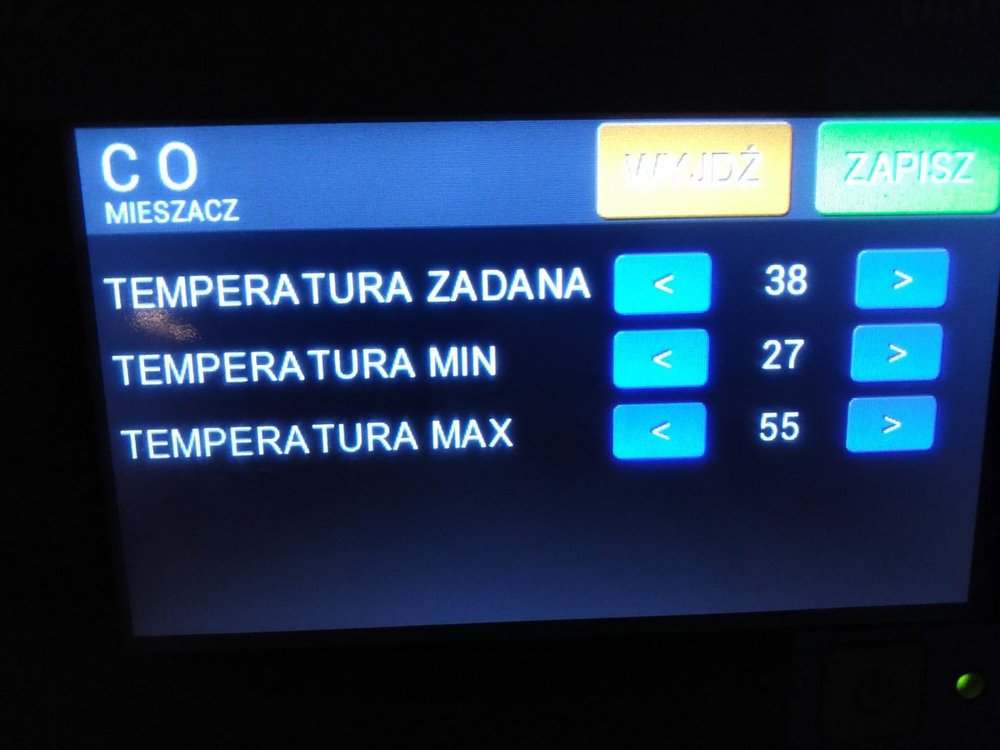

MarekDabrowski Opublikowano 19 Listopada 2018 #3 Udostępnij Opublikowano 19 Listopada 2018 Ustaw temp min mieszacz 27 zadana 38 max 55Wysłane z mojego Moto G (5S) przy użyciu Tapatalka Odnośnik do komentarza Udostępnij na innych stronach Więcej opcji udostępniania...
Bulix Opublikowano 19 Listopada 2018 Autor #4 Udostępnij Opublikowano 19 Listopada 2018 Dzięki Marek, ustawię tak. Zobaczymy co z tego wyjdzie. Aktualnie ocieplanie budynku nie wchodzi w grę. Odnośnik do komentarza Udostępnij na innych stronach Więcej opcji udostępniania...

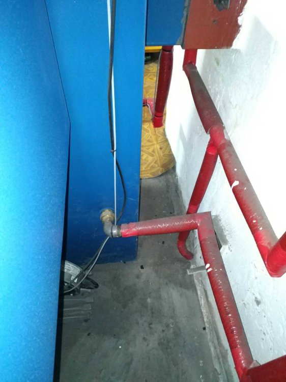

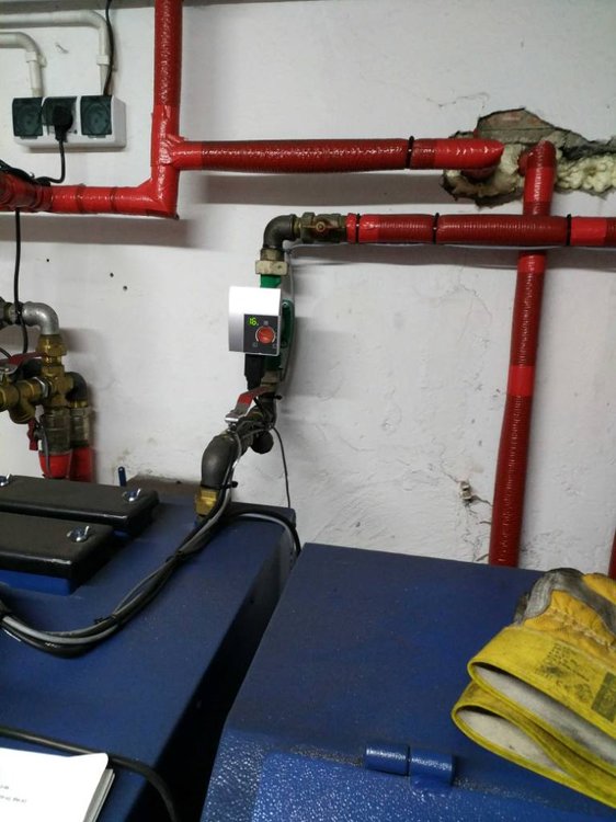

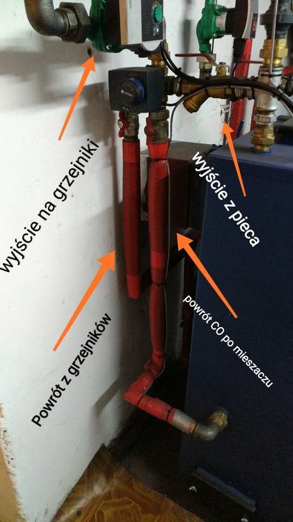

Bulix Opublikowano 19 Listopada 2018 Autor #10 Udostępnij Opublikowano 19 Listopada 2018 Pompa kotłowa, czyli mam rozumieć pompa na powrocie tak? Nie mam właśnie pompy na powrocie. Mam dwa wyjścia i wejścia w piecu. Jednym wyjściem wychodzi na CO przez mieszacz i wraca na powrót z jednej strony pieca, a z drugiej strony pieca z drugiego wyjścia bezpośrednio idzie na pompę CWU , bojler i wraca na drugi powrót w piecu. Z tego co wiem to te wyjścia i powroty w piecu są połączone. Włączę tą pompę na noc. Zobaczymy co będzie. Mam jedna pompę na zbyciu, jakbym miał w przyszłości ją zakładać to na powrót od strony mieszacza 4d rozumiem? Dzięki jeszcze raz za rady Odnośnik do komentarza Udostępnij na innych stronach Więcej opcji udostępniania...
MarekDabrowski Opublikowano 19 Listopada 2018 #11 Udostępnij Opublikowano 19 Listopada 2018 Tak na powrocie z mieszacza do kotła ja mam tak zamontowana i załączona na najniższy biegWysłane z mojego Moto G (5S) przy użyciu Tapatalka Odnośnik do komentarza Udostępnij na innych stronach Więcej opcji udostępniania...

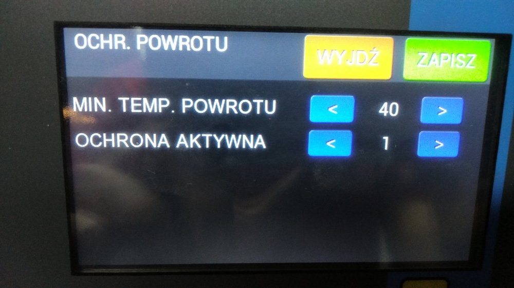

konopka Opublikowano 20 Listopada 2018 #12 Udostępnij Opublikowano 20 Listopada 2018 Wyłącz ochronę powrotu,bo sterownik głupieje.Stara się się utrzymać dwie temp./co i powrotu/i napewno kręci w prawo i lewo Odnośnik do komentarza Udostępnij na innych stronach Więcej opcji udostępniania...

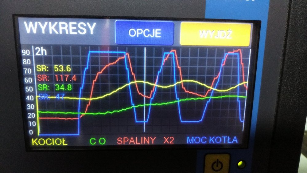

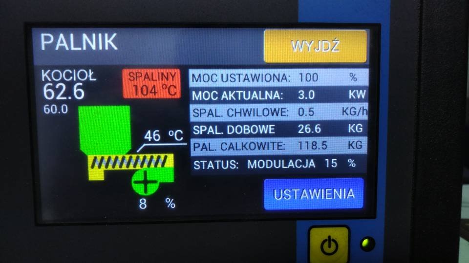

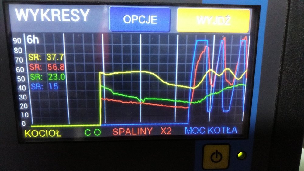

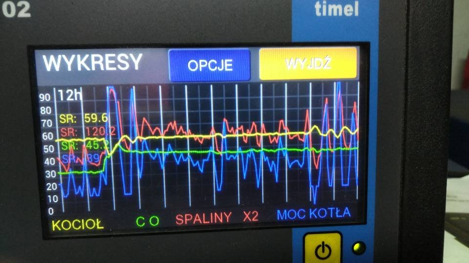

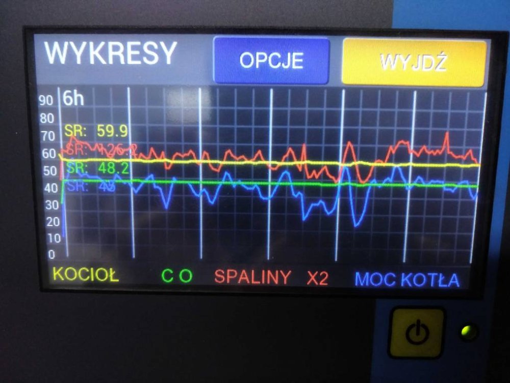

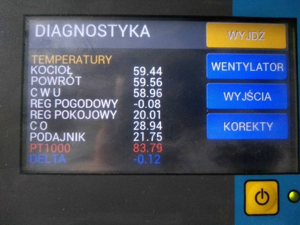

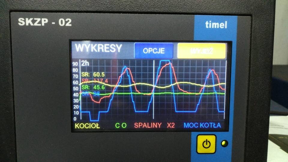

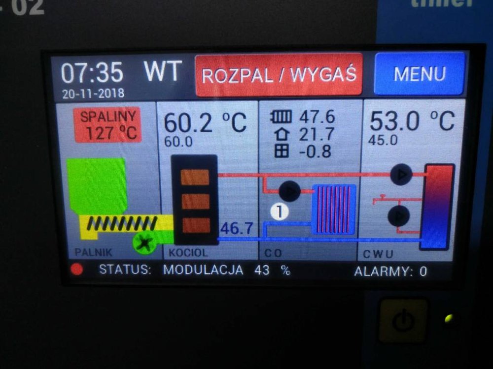

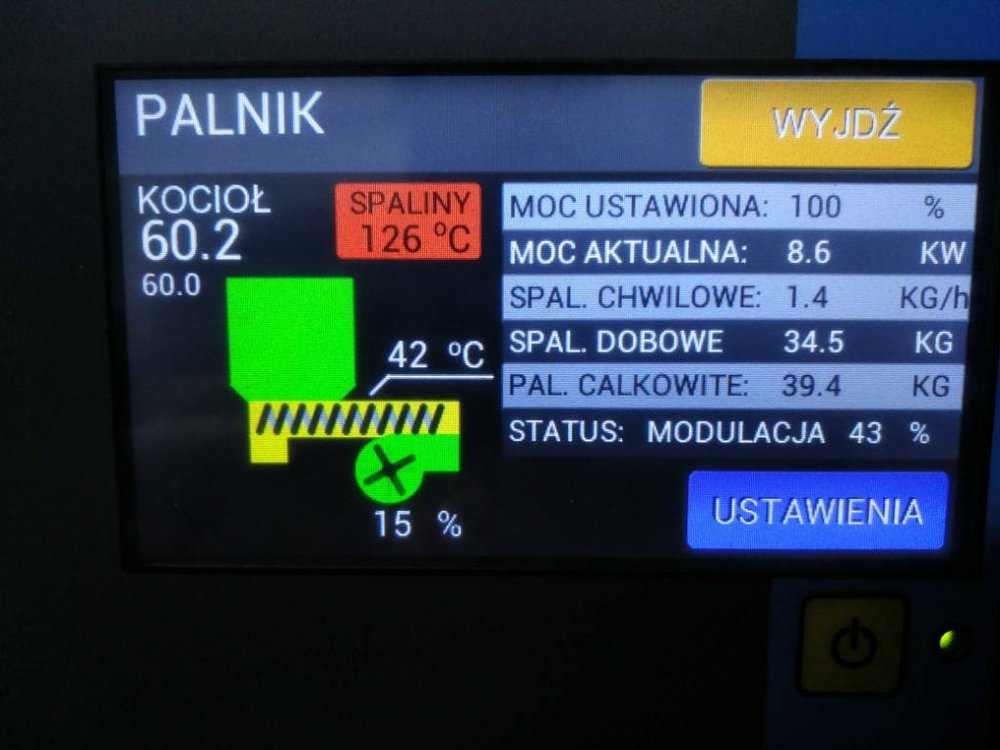

Bulix Opublikowano 20 Listopada 2018 Autor #13 Udostępnij Opublikowano 20 Listopada 2018 Witam ponownie. Po calej nocy pracy , spalanie kociołka wzrosło do okolo 35 kg/d . Popiół jak dla mnie okej. Podsylam wykresy. Teraz następującą kwestia, czy załączenie pompy bylo as tak oplacalne? Spalanie również wzroslo... I mam wrazenie ze dalej rosnie. Wylaczam ochrone.Wysłane z mojego MI 5s Plus przy użyciu Tapatalka Odnośnik do komentarza Udostępnij na innych stronach Więcej opcji udostępniania...
konopka Opublikowano 20 Listopada 2018 #14 Udostępnij Opublikowano 20 Listopada 2018 Pamiętaj,że po dokonaniu zmian w ustawieniach palnika trzeba ok. doby na stabilizację Odnośnik do komentarza Udostępnij na innych stronach Więcej opcji udostępniania...

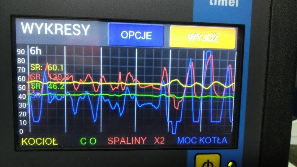

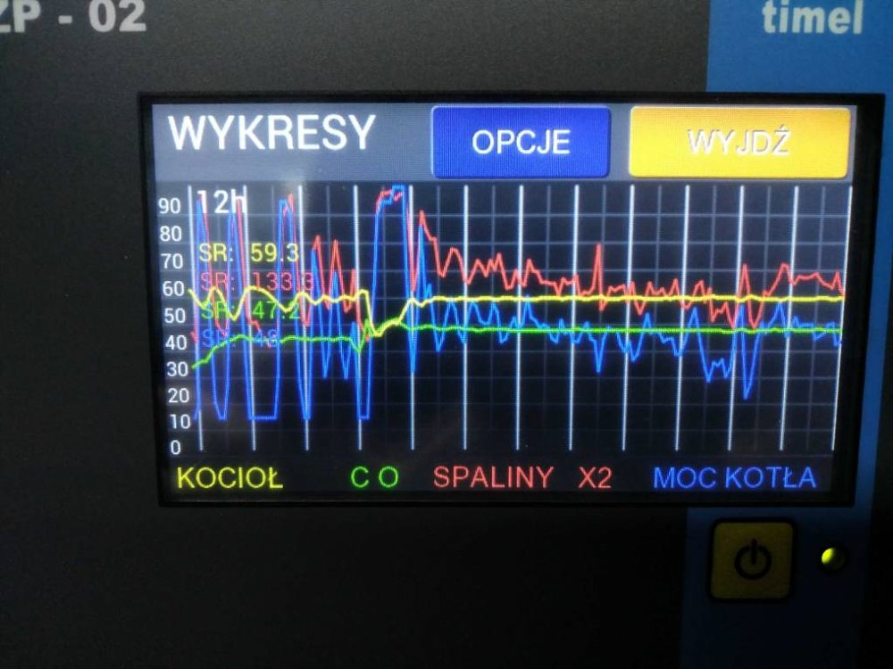

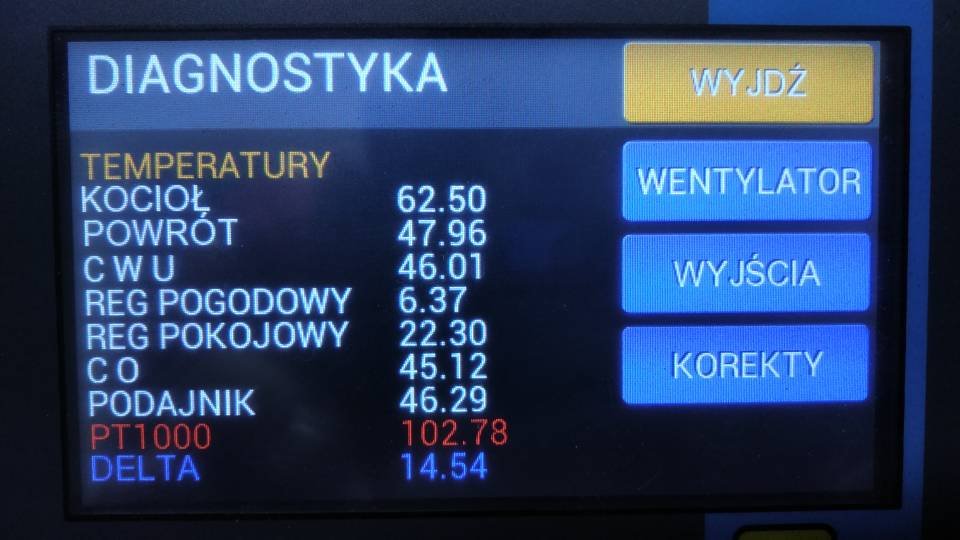

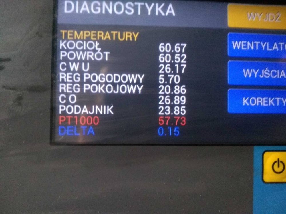

Bulix Opublikowano 24 Listopada 2018 Autor #15 Udostępnij Opublikowano 24 Listopada 2018 Witam ponownie. Mam pytanie. Czy zainstalowanie pompy kotłowej na powrocie po mieszaczu pomogło by w tym, aby piec stabilniej pracował? Mialem kilka dni załączoną pompę na CWU i w dalszym ciągu posiadam wysoką delte. Ponad to, nie zauważyłem wysokiej różnicy między załączoną, a wyłączona pompą CWU. Podsyłam wykresy.Wysłane z mojego MI 5s Plus przy użyciu Tapatalka Odnośnik do komentarza Udostępnij na innych stronach Więcej opcji udostępniania...
MarekDabrowski Opublikowano 24 Listopada 2018 #16 Udostępnij Opublikowano 24 Listopada 2018 Zwiększ bieg pompyWysłane z mojego Moto G (5S) przy użyciu Tapatalka Odnośnik do komentarza Udostępnij na innych stronach Więcej opcji udostępniania...
Bulix Opublikowano 24 Listopada 2018 Autor #17 Udostępnij Opublikowano 24 Listopada 2018 Zwiekszyć bieg pompy? Problem jest taki, iż pompa CWU działa już na maksymalnych obrotach. I nic to nie dawało. Jedynie co, to rozumiem zwiększenie pompy CO? Odnośnik do komentarza Udostępnij na innych stronach Więcej opcji udostępniania...
MarekDabrowski Opublikowano 24 Listopada 2018 #18 Udostępnij Opublikowano 24 Listopada 2018 U nie jest tak pompa co 2 bieg pompa kotłowa 1 bieg Wysłane z mojego Moto G (5S) przy użyciu Tapatalka Odnośnik do komentarza Udostępnij na innych stronach Więcej opcji udostępniania...

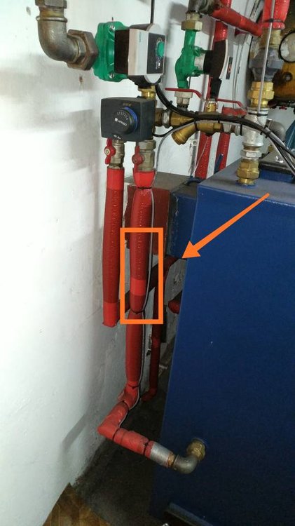

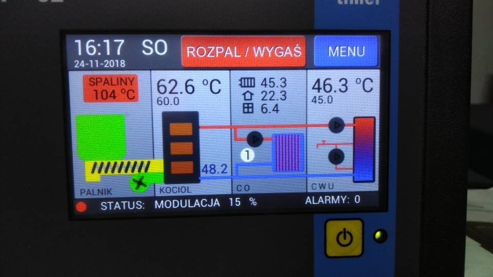

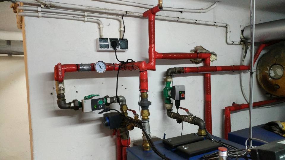

konopka Opublikowano 24 Listopada 2018 #19 Udostępnij Opublikowano 24 Listopada 2018 Gdzie masz wpięty powrót z cwu?Czy przypadkiem nie w mieszacz,bo za jakoś nie widzę. Odnośnik do komentarza Udostępnij na innych stronach Więcej opcji udostępniania...
Bulix Opublikowano 24 Listopada 2018 Autor #20 Udostępnij Opublikowano 24 Listopada 2018 Istalacja CWU jest na osobnym wejściu i wyjściu w piecu Odnośnik do komentarza Udostępnij na innych stronach Więcej opcji udostępniania...
Bulix Opublikowano 24 Listopada 2018 Autor #21 Udostępnij Opublikowano 24 Listopada 2018 Cwu:Wysłane z mojego MI 5s Plus przy użyciu Tapatalka Odnośnik do komentarza Udostępnij na innych stronach Więcej opcji udostępniania...

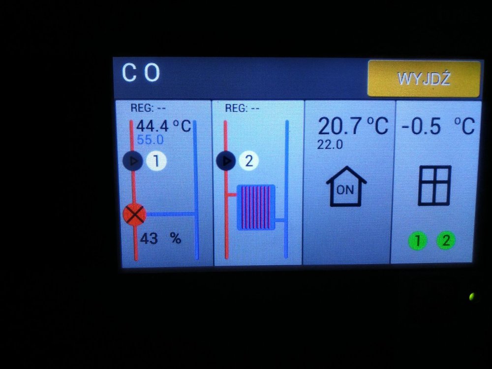

Bulix Opublikowano 24 Listopada 2018 Autor #22 Udostępnij Opublikowano 24 Listopada 2018 CO :Wysłane z mojego MI 5s Plus przy użyciu Tapatalka Odnośnik do komentarza Udostępnij na innych stronach Więcej opcji udostępniania...

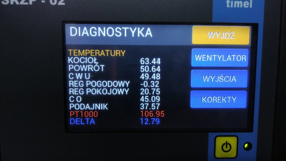

konopka Opublikowano 24 Listopada 2018 #23 Udostępnij Opublikowano 24 Listopada 2018 Dlatego masz wysoką deltę,czujnik mierzy tylko temp. powrotu co Odnośnik do komentarza Udostępnij na innych stronach Więcej opcji udostępniania...
Bulix Opublikowano 24 Listopada 2018 Autor #24 Udostępnij Opublikowano 24 Listopada 2018 W takim razie mam gdzieś indziej czujnik powrotu zainstalował czy jak? Lub powinien być wspólny powrót CO i CWU? Odnośnik do komentarza Udostępnij na innych stronach Więcej opcji udostępniania...
konopka Opublikowano 24 Listopada 2018 #25 Udostępnij Opublikowano 24 Listopada 2018 Nic to nie da.Jeżeli dasz go na powrót cwu to wiadoma że będzie to przekłamanie.Jak koniecznie chcesz podnieść temp. powrotu masz dwa wyjście:powrót z cwu wpiąc w powrót co za mieszaczem i pompa cwu włączona na stałe albo pompa kotłowa nawet niewielkiej mocy.W pierwszym przypadku temp. cwu będziesz miał taką jak kocioł Odnośnik do komentarza Udostępnij na innych stronach Więcej opcji udostępniania...
