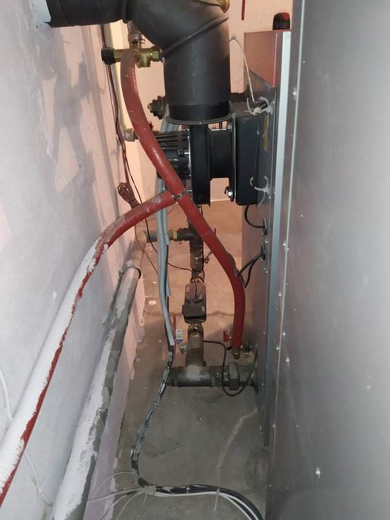

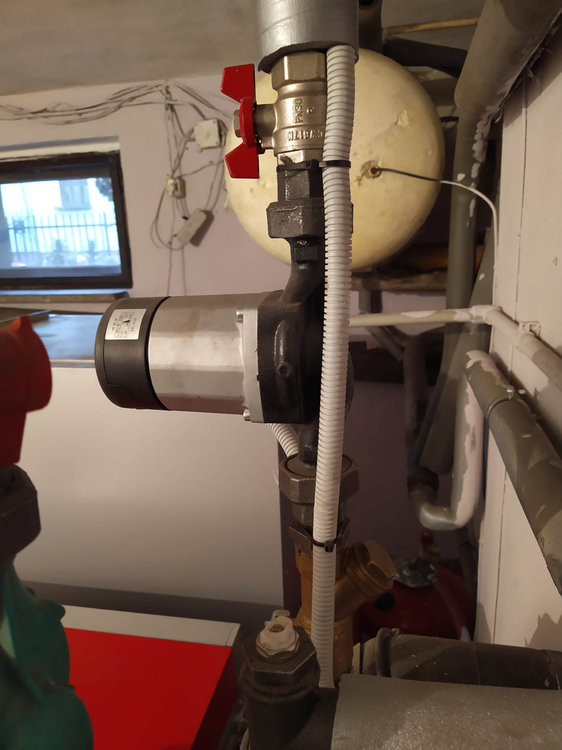

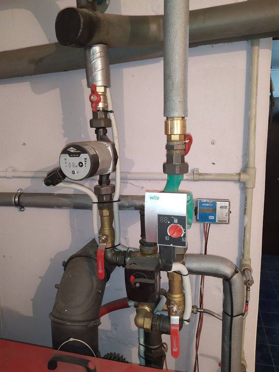

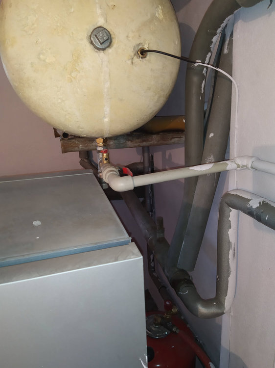

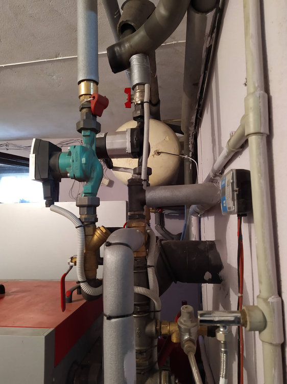

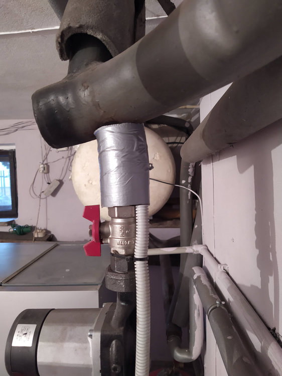

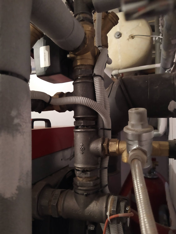

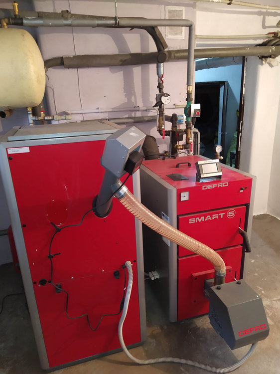

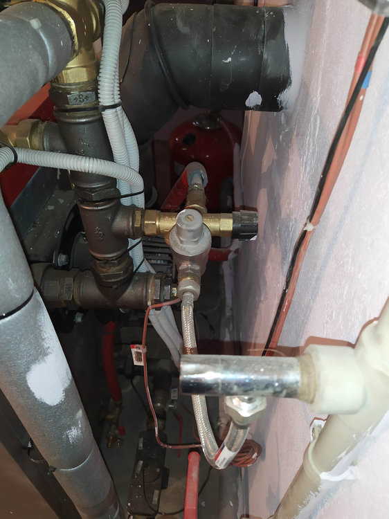

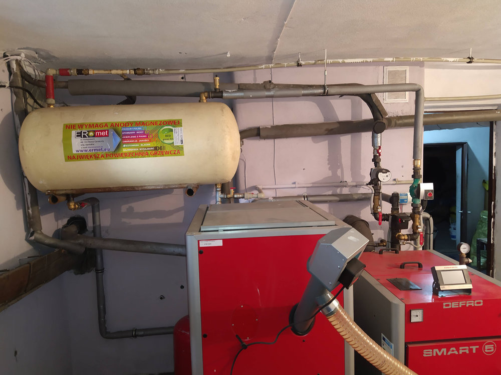

Witam.posiadam od połowy sierpnia Piec na kociol defro 10 5klasy eko slim.kupilem juz 3 tone peletu spala mi na dobe 30kg peletu mam pytanie czy takie duze spalanie moze wplywac na źle ustawiony kocioł moj fachowiec umywa ręce.jestem załamany takim duzym zuzyciem proszę o jakies porady co mam zrobic.
Edytowane przez Krzysiek1981
Jak najbardziej złe ustawienie i niepoprawnie wykonana instalacja mają wpływ na zbyt duże spalanie.
Jaką powierzchnie ogrzewasz i jak docieplony dom.
wrzuć kilka zdjęć instalacji przy kotle raz ustawień na sterowniku, krótki opis instalacji też przyda się na początek
Edytowane przez Darekgra
