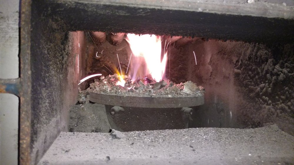

Mam prośbę o pomoc w doborze ustawień sterownika Argon 2. Przejrzałem wiele tematów na forum i pomimo kilku tygodni prób, nadal nie mogę dojść do optymalnych ustawień.
Kocioł  EKW-RAP 25 kW z Pleszewa (firma Ciepłomax)ze sterownikiem Argon 2.
Do ogrzania jest 180 m2 piętrówka z lat 80, podpiwniczona, ściany nieocieplone, dach nieocieplony, stare grzejniki żeliwne kolankowe z zaworami termostatycznymi, stara instalacja na grubych rurach, okna wszędzie nowe 3 szybowe. Kolejny etap termomodernizacji zaczynam w grudniu, załapałem się do programu TERMO 2017, na ściany pójdzie styropian 20 cm na dach styropian i płyta PUR 12 cm + blacho dachówka.

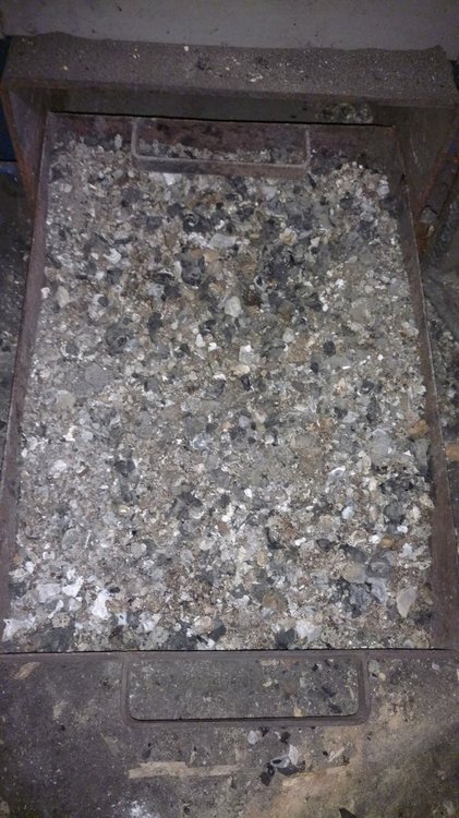

Ustawiona temp. Na piecu 50 stopni, dmuchawa otwarta na 50%,  w popielniku dużo czarnego i niedopalonego grochu (w załączniku zdjęcie).
Oto moje obecne ustawienia:
Cp – 10 sekund (czas przedmuchu)
Cb -10 minut (czas przerwy przedmuchu)
PP- 1 (krotność podawania)
Od – 5 (obroty dmuchawy)
Tp - 35 stopni (temp. Załączenia pompy)
oG – 5 (obroty dmuchawy w trybie grzania)
Cu – 55 sekund (czas między podawaniem)
Cd – 10 sekund (czas podawania)
Histereza – 2 stopnie
Czy mogę Was prosić o poradę, co należałoby zmienić na początku ? Wydłużałem już CU do 80 sekund i nie zauważyłem poprawy, zmieniałem CB na 5 minut i PP na 2 i również nie było rezultatów…
