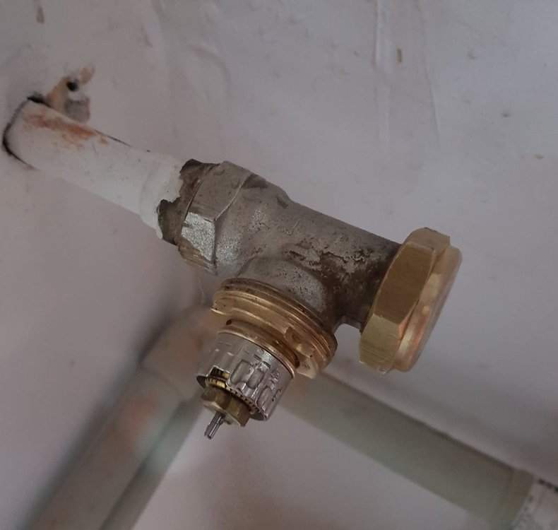

Dzień dobry, potrzebuję porady, muszę podpiąć wąż do tego i czy tym zaworem ( jak na zdjęciu ) można zakręcić dopływ wody.
Niestety nie posiadam do niego termostatu a przekręcając czy w jedną czy drugą stronę do końca ( tą srebrną część ), ciśnienie wody jest nadal podczas odkręcania zatyczki.
Dziękuję za wszelkie porady.
Ten srebrny pierścień to nastawa regulacji wstępnej - inaczej mniejsza lub większa dziurka.
Aby zablokować ten zawór należy wcisnąć ten cienki bolec - jak na dłużej to nie polecam, ale chwilowo można to zrobić opaską zaciskową do wężapost-4018-0-72734300-1456075855.jpg gumowego obejmującą zawór i ten bolec tak jak na fot.

Dzięki, rozumiem że będę mógł wtedy zdjąć miedzianą zatyczkę i podłączyć wąż.

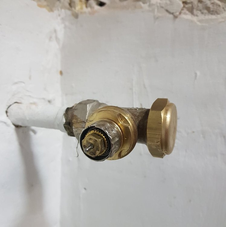

Jaki termostat do tego później założyć? mam 3 różne ale żaden nie pasuje. Wszystkim brakuje ok 1 cm aby go nakręcić, Ten obecny jest bardzo wystający.
J
Głowica musi pasować do gwintu na zaworze i do jego skoku - musisz zmierzyć najpierw średnicę zewn tego gwintu, na oko to Danfoss
