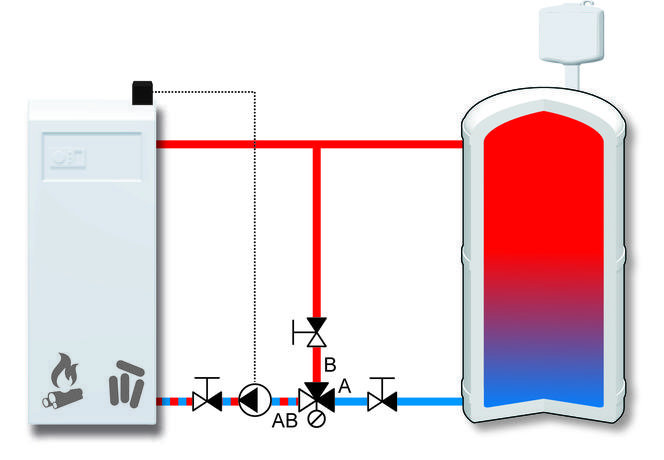

Gonzo19 Opublikowano 21 Października 2018 #1 Opublikowano 21 Października 2018 Witam. mam pytanie odnośnie charakterystyki pompy w obiegu kotłowym przy zasilaniu bufora/ Pompa na powrocie za zaworem 3D. Chodzi dokładnie o to, czy powinna mieć charakterystykę proporcjonalną czy ze stałym ciśnieniem?
odpowietrznik Opublikowano 21 Października 2018 #2 Opublikowano 21 Października 2018 myślę że ze stałym
Gonzo19 Opublikowano 21 Października 2018 Autor #3 Opublikowano 21 Października 2018 pytam, bo muszę kupić pompę do tego celu, a jak wiadomo, pompy bez wodotrysków są tańsze.
GREMIK Opublikowano 21 Października 2018 #4 Opublikowano 21 Października 2018 Do bufora z stałą. Proporcjonalna zmniejszyłaby prędkość obrotową wraz z wzrostem temperatury czynnika. Wilo Yonos Pico ma obie i jest tańsza od np. Alphy 2L czy też Experii 2L
Gonzo19 Opublikowano 21 Października 2018 Autor #5 Opublikowano 21 Października 2018 Dzieki, tak tez mi się wydawało, ale wolałem się upewnić. myślałem bardziej o tańszych pompkach, typu webermann GPA II. jeśli nie taka, to wezmę dwie Alphy 1L
