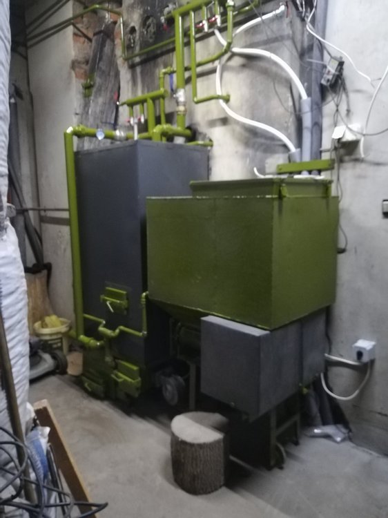

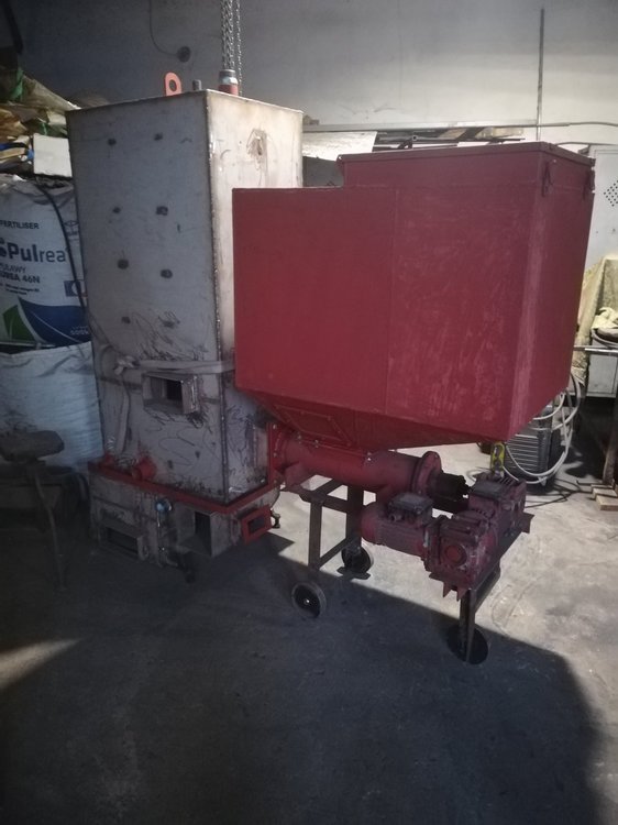

Witam ponownie. No u Ciebie Yaroxylen super się pali. U mnie to wygląda zupełnie inaczej.
Jak wspomniałem ja mam palenisko klepsydrowe, czyli u mnie od razu jest ściana z wodą,
szybciej mój żar się wystudza. To po części i przez to ten mój dym czarny. Tak,już na próbę zmieszałem ten mój
węgiel z bogdanki z miałem.puki co jest okej. W sobotę spróbuję jeszcze dodać to wapno.

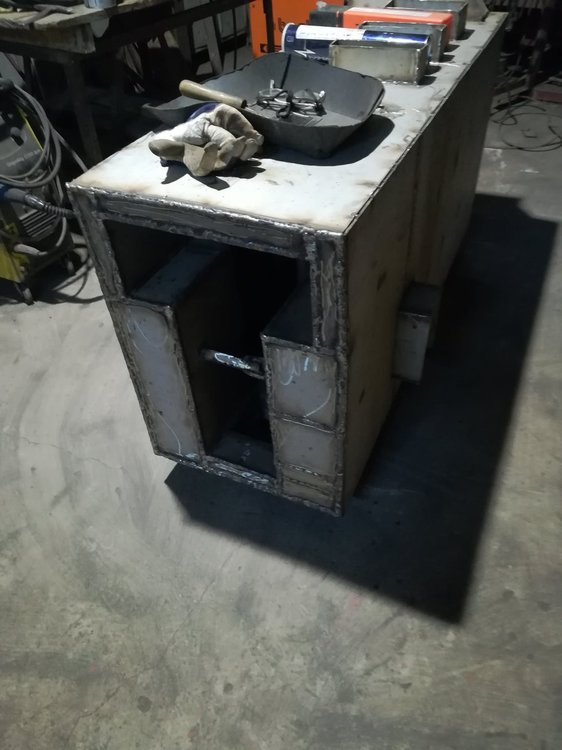

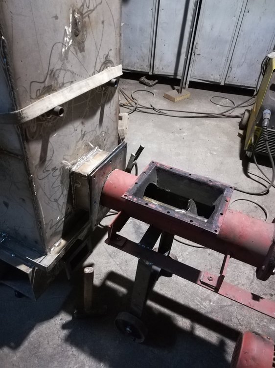

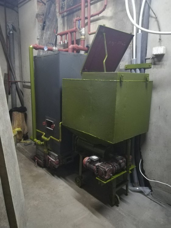

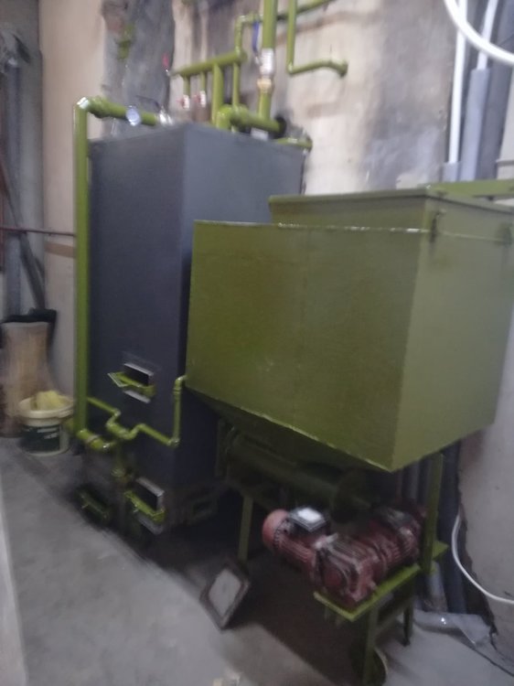

O to że wapno jest żrące to akurat się nie martwie. Bo jak na początku wspomniałem kocioł jest mojej własnej konstrukcji
i cały jest wykonany z blachy kwasoodpornej. Tak że na pewno nic mu się nie stanie. Zasobnik mam tylko ze zwykłej stali(zbrakło kasiorki na kwas,owkę) ale na przyszły rok zrobię go też z kwasówki. Moj kocioł jest moim własnym projektem, więc miałem trochę obaw.No ale
na szczęscie wszystko działa jak powinno :-) . wrzucam paręzdjęć z budowy .
A tak wygląda już ocieplony i  zamontowany ;-) no i oczywiście uruchomiony .

Jestem pod ogromnym wrażeniem umiejętności kolegi. Naprawdę podziwiam Ciebie. Kocioł przeżyje niejednego zwykłego blaszaka....a mnie to już na pewno.
Myślę że po publikacji tych zdjęć wiele osób zatrzyma swoje "oko" na tych fotkach i będzie miało chęć zapytać. Gratuluję wykonania. Jakimi priorytetami kierowałeś się kolego, realizując swój projekt? Wykonanie ze stali nierdzewnej już samoistnie odpowiada na kilka pytań, natomiast reszta jest twoim sekretem? Palenisko klepsydrowe....nie ukrywam że jest mi elementem nie znanym..... Napisz proszę jaka jest grubość blach zastosowanych w kotle? Jaka orientacyjna powierzchnia czynna kotła? Pozdrawiam Ciebie. YARO
Witam, ciekawe ile lat pociągnie taki kociołek. Koszty budowy muszą być większe  i fajny podajnik na kółkach :).Palisz zwykłym groszkiem  Bogdanki?- bo eko chyba nie produkują
A dziękuje JaroXylen. Tak, nie chcę już powracać do kolejnej budowy kotła dlatego wykonałem go z blachy kwasoodpornej.
Blacha ma grubość 4mm, w zupełności wystarczy. podajnik jak wspomniałem jest nie co grubszy niż orginalne.
Ponieważ te na ekogroszek mają średnice 80mm. Mój ma 120 ze względu na grubość węgla(czyli zwykłego groszku).
Tak, palę groszkiem z Bogdanki..., ale musiałem dodać około 40% miału z kopalni "Wujek" i teraz jest okej,
kocioł nie dymi i nie smoli ;-)
Cały kocioł wraz z płomieniówkami ma przekrój około 6,5m2(powierzchni grzewczej). Jest spory bo docelowo będę ogrzewał około 600m2.
Ps. palenisko klepsydrowe( jak nazwa mówi ,jest w kształcie klepsydry).
Jest to super rozwiązanie,palnik jest częścią integralną kotła,nie da się go zdemontować i wymienić.
Wkoło jest odrazu płaszcz z wodą, przez co kocioł ma dużo większą sprawność i nie występuje rosa wewnątrz (nie poci się). Dlatego może pracować na niskich temperaturach.
ś\Ślimak podaję węgiel bezpośrednio po lini prostej na ruszt. Czyli praktycznie nie ma żadnych oporów
a więc znika problem zrywanych zawleczek ;-)
pozdrawiam
Edytowane przez DamianusD
arti61 myslę że bardzo długo będzie mi służył. Blacha kwasowa, aby nie była przegrzana (czyli muszą być wszędzie płaszcze wodne)
będzie i będzie. Tak,podajnik na kółkach. łatwiej go zdemontować i zamontować. "odjeżdża sam ;-)"
Tak jest ,ekogroszku Bogdanka nie produkuje.
