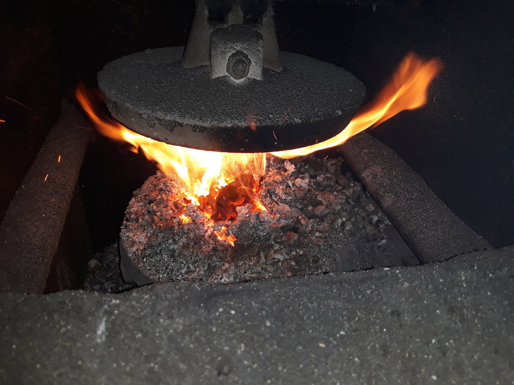

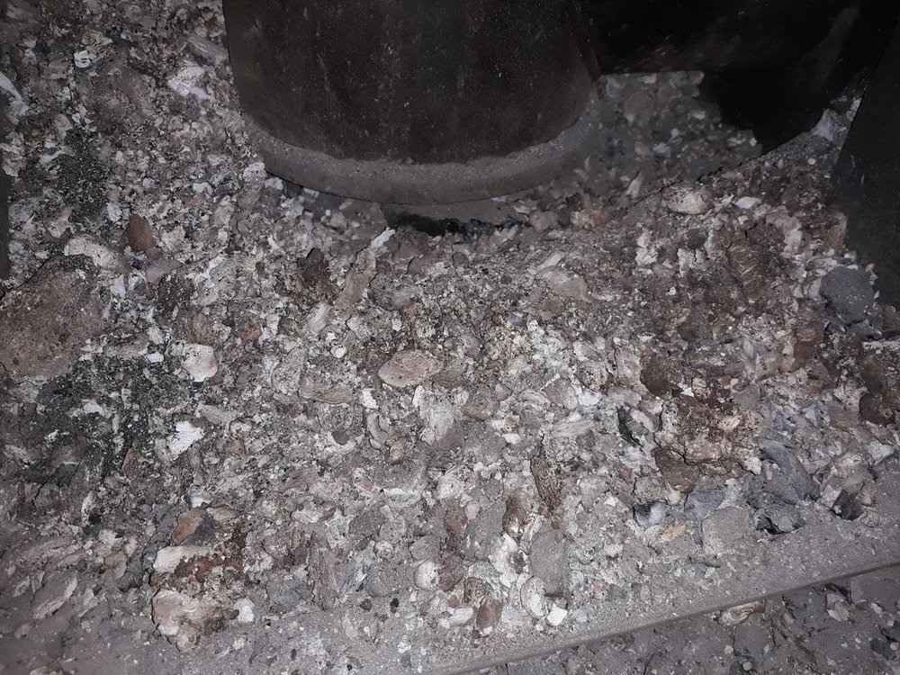

Witam Ogrzewam mieszkanie 180 metrów.
Ustawienia pieca to
Podawanie 20 sek
Przerwa 250 sek
Histeza 4
Temperatura 65 st
Pompa na 3 biegu.
Zawór 4 drogowy na 7.
Dmuchawa 85%
Worek Ekogroszeku wyspany o 10tej A teraz już nic w podajniku nie ma. Proszę o pomoc
A nie ma jakiejś dziury pod ślimakiem? ;)
A serio to wstaw jakieś fotki palnika w czasie pracy, popiołu itp. Podawanie/Przerwa 1:12.5 i taki duży nadmuch sugerowałoby za słabe naweglanie i za dużo powietrza ale najlepiej wrzucić foty to na pewno ktoś coś doradzi.
