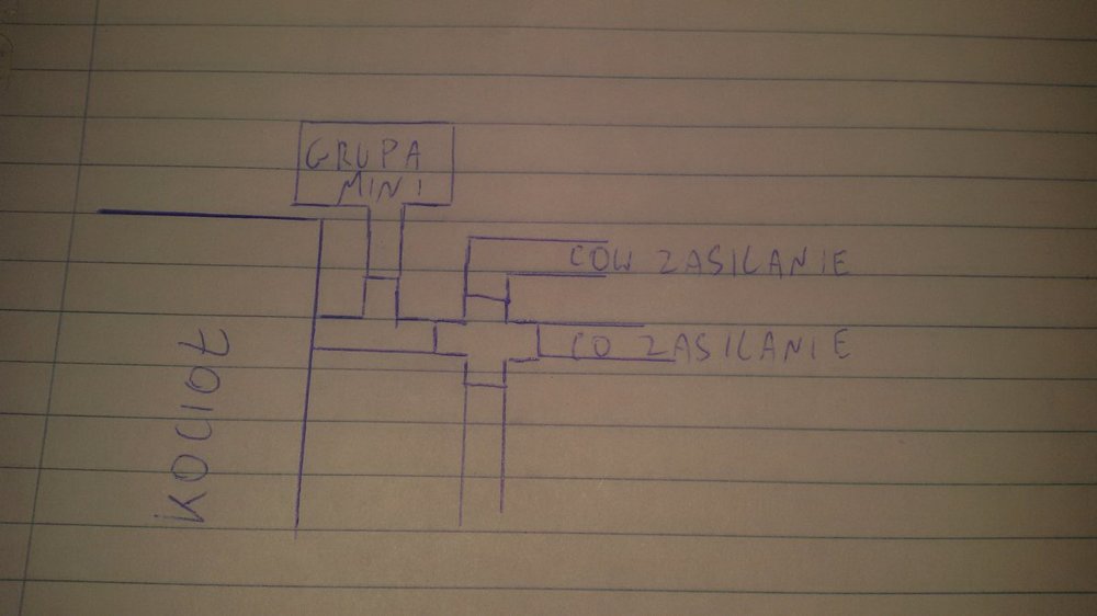

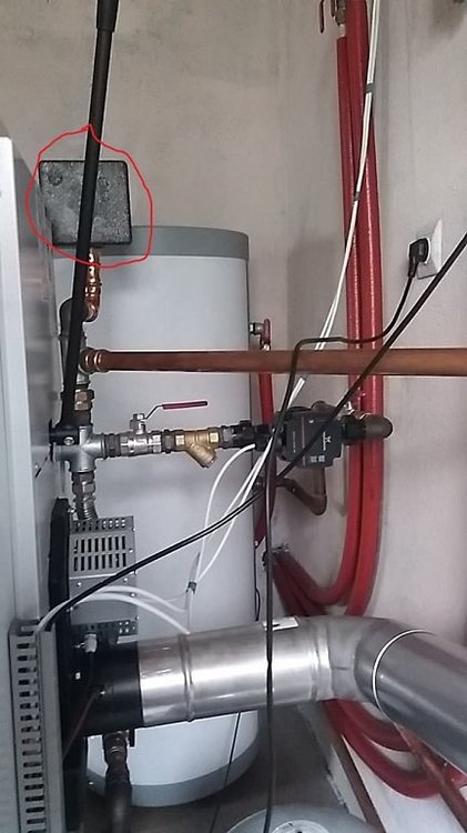

mam pytanko dotyczące podłączenia prawidłowo grupy bezpieczeństwa na zdjęciu jest od kotła dany czwórnik później trójnik od którego idzie rurka na CO i dalej grupa
pisałem maila do Afriso w sprawie zaworu 4d  ale  serwisant za uwarzył  na zdjęciach że grupa jest prawdo podobnie  źle wpięta
i pytanie do was forumowicze  czy zostawić tak jak jest teraz czy przerabiać ?
jeśli o przeróbki to na rysunku jak jest będzie poprawnie
pozdrawiam
GB powinna być wpięta jak najbliżej kotła na jego zasilaniu. oczywiście bez zaworów odcinających
Jak jest tak jak na rys to OK.
ok dziękuję czyli będzie trzeba przerobić
pozdrawiam
Nie, nie musisz nic przerabiać. Nie może być żadnych zaworów po drodze.
Prędzej do przeróbki nadawałby się ten ocynk. W ogóle łączenie miedzi i ocynku w jednej instalacji nie jest dobrym pomysłem. Powinna być stal czarna.
nie wywalaj zaworu,jest on potrzebny do ewentualnej wymiany pompy,albo  do czyszczenia filtra
wstaw zawór zwrotny na zasilaniu cwu
Ok poprostu zrobię tak jak na rysunku bez zaworu odcinajacego przed grupa a reszta zostaje bez zmiany

Jest wstawiony tylko niewidac na tym zdjęciu jest pompa kolano i zawór zwrotny
