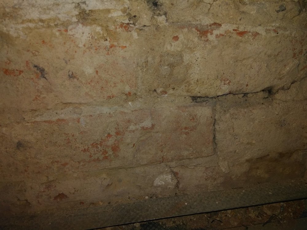

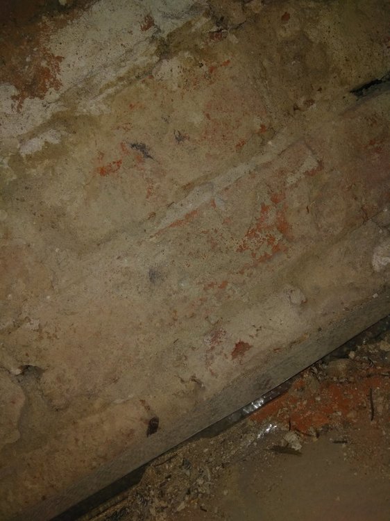

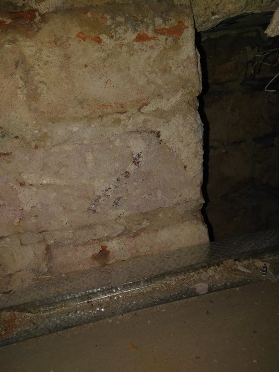

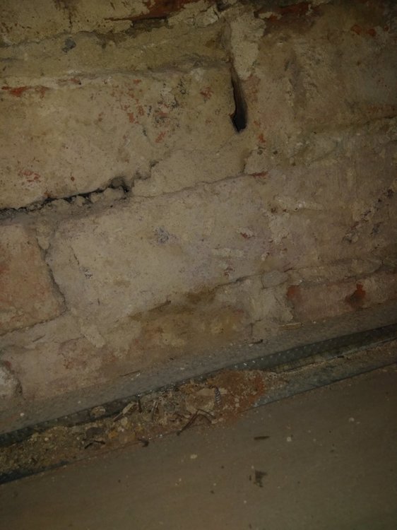

luka85 Opublikowano 18 Września 2018 #1 Opublikowano 18 Września 2018 Witam Jak w temacie pacjentem jest stary komin który tamtej zimy trochę się popsuł wystąpiło zadymienie pomieszczenia komin był nie drożny i poszło na mieszkanie... Namierzyłem gdzie (pomiędzy starym sufitem a podwieszanym nowym...jak był remont był skuwany tynk i na tej części nie został odnowiony...czym teraz to wszystko naprawić?!
mac65 Opublikowano 18 Września 2018 #2 Opublikowano 18 Września 2018 Wyskrobać wszystko co luźne , zagruntować gruntem , uzupełnić fugi zaprawą cementowo wapienną a potem szpryca i tynk właściwy (cementowo wapienny) . Nie musi być ładnie ale musi być szczelnie .
luka85 Opublikowano 19 Września 2018 Autor #3 Opublikowano 19 Września 2018 A czy klej do płytek nadal by się do fugowania...czy raczej to kiepski pomysł
Hermogenes Opublikowano 19 Września 2018 #4 Opublikowano 19 Września 2018 Kto bogatemu zabroni? poz Hermogenes
mac65 Opublikowano 19 Września 2018 #5 Opublikowano 19 Września 2018 15 godzin temu, luka85 napisał: A czy klej do płytek nadal by się do fugowania...czy raczej to kiepski pomysł W żadnym wypadku jeśli komin nie ma wkładu - nie ten skład chemiczny i gradacja , tynk może odpaść . Kleju jeśli masz za dożo możesz użyć jako dodatek do ostatniej warstwy tynku . Suchą zaprawę cementowo wapienną kupisz w każdym sklepie budowlanym w workach po 25 kg za 15 zł jeśli nie masz trochę cementu , wapna , piachu sianego . Wydaje mi się że komin był murowany jeszcze na zaprawę z dodatkiem gliny chociaż nie mam możliwości tego sprawdzić ale jeśli dom ma ponad 50 lat to całkiem możliwe że glina była dodawana albo była to zaprawa wapienno gliniana a w takim przypadku to już musisz szukać jakiejś rodzimej gliny i dodać do zaprawy bo inaczej do tych oblepionych cegieł nic się nie przyklei .
Gość Opublikowano 20 Września 2018 #6 Opublikowano 20 Września 2018 8 godzin temu, mac65 napisał: W żadnym wypadku jeśli komin nie ma wkładu - nie ten skład chemiczny i gradacja , tynk może odpaść Tam nawet tynku nie ma (obecnie) a kolega zapewne ma nadmiar kleju,więc niech najpierw zafuguje cegły a potem niech tynkuje klejem. 8 godzin temu, mac65 napisał: inaczej do tych oblepionych cegieł nic się nie przyklei . Spokojnie klej sobie poradzi,ale najpierw niech doczyści cegły szczotką drucianą a później przed nakładaniem kleju niech je odpyli,zwilży wodą i klej w cienkiej warstwie niech dokładnie wetrze w miejscu klejenia/tynkowania. Sam teraz robiłem nowe wyczystki na strychu i w piwnicy i do podmurowania cegieł jak i wklejenia wyczystek użyłem właśnie kleju. Takie jest moje zdanie. Dom poniemiecki.

Animus Opublikowano 20 Września 2018 #9 Opublikowano 20 Września 2018 Najlepiej rozebrać do ostatniej warstwy sufitu podwieszanego i pomurować od nowa. Komin wyczyścić do cegły szczotką stalową, zagruntować, zaszpachlować ubytki, zwłaszcza dobrze wypełnić fugi pionowe, zaciągnąć 2-3x zaprawą klejową CM17 w zaprawę wkleić siatkę elewacyjną, następnie okleić go styropianem 10cm i ponownie zaciągnąć 2x zaprawą na siatce.
PioBin Opublikowano 20 Września 2018 #10 Opublikowano 20 Września 2018 41 minut temu, Animus napisał: ..., następnie okleić go styropianem 10cm ... Komin? Styropianem? Nie jestem pewny ale jeszcze lepsza bedzie pianka, szybciej splonie razem z chalupa...
luka85 Opublikowano 20 Września 2018 Autor #11 Opublikowano 20 Września 2018 Raczej postaram się go usunąć z kawałków które odpadną fugi poczyscic , to co odpadnie to odpadnie lub się wykruszy, zagruntować całość i zakupiłem masę uszczelniająca wodoodporna .... powtykam to w fugę warstwa przeciągne "cały" komin ten kawałek i na koniec siatka i zaprawa murarska. Taki plan. Komin jest drożny... Wysłane z mojego Redmi 4 przy użyciu Tapatalka
Gość Opublikowano 20 Września 2018 #12 Opublikowano 20 Września 2018 26 minut temu, luka85 napisał: zakupiłem masę uszczelniająca wodoodporna I Ty chcesz tym fugi uzupełniać? Zdaje mi się,że ta zaprawa ma inne zastosowanie.

luka85 Opublikowano 20 Września 2018 Autor #14 Opublikowano 20 Września 2018 I Ty chcesz tym fugi uzupełniać? Zdaje mi się,że ta zaprawa ma inne zastosowanie.Czyli uzupełnić gęsta tylko fugi ta zaprawa murarska Wysłane z mojego Redmi 4 przy użyciu Tapatalka
Gość Opublikowano 20 Września 2018 #15 Opublikowano 20 Września 2018 4 minuty temu, Animus napisał: jest on materiałem samogasnącym, a pomiędzy dwoma tynkami jedynie się skurczy pod wpływem działania ognia. Co nie zmienia faktu,że styropianu nie montujemy na komin-jak już ocieplać to wełną. 2 minuty temu, luka85 napisał: Czyli uzupełnić gęsta tylko fugi ta zaprawa murarska No,ale Ty kupiłeś tynk i masę uszczelniającą. Zafuguj klejem i potem zatynkuj.
luka85 Opublikowano 20 Września 2018 Autor #16 Opublikowano 20 Września 2018 No,ale Ty kupiłeś tynk i masę uszczelniającą. Zafuguj klejem i potem zatynkuj.W casto nie znalazłem zaprawy tylko tynki czyli fugi zrobić klejem do płytek elastyczny np. bo już sam nie wiem co będzie dobrze a co źle...Wysłane z mojego Redmi 4 przy użyciu Tapatalka
Gość Opublikowano 20 Września 2018 #17 Opublikowano 20 Września 2018 Proponuję poczekać na głosy innych :) Ja murowałem klejem tak jak pisałem wyżej wyczystki oraz stary jak i nowy otwór po rusze do pieca-załuje tylko,że nową rurę obsadziłem na sztywno nie dając sznura. I szczerze przyznam,że przy wyczystkach cegieł nie byłem w stanie dobrze wyczyścić oraz ich nie gruntowałem,lecz jedynie przeleciałem pędzlem z wodą a potem dokładnie rozsmarowałem klejem i złapało bardzo dobrze-klej elastyczny.Tak to już jest jak wiecznie czasu nie ma...
Ksieciunio Opublikowano 20 Września 2018 #18 Opublikowano 20 Września 2018 Ja np.ostatnio udrażniałem komin wentylacyjny - musiałem zrobić nową dziurę, odetkać i zamurować. Jako, że miałem klej do płytek to zrobiłem to klejem. Po 2-3 miesiącach na tych nowych zaprawach wyszły wykwity. Mi to nie przeszkadza bo to wentylacja i na strychu, jednak nie robił bym klejem w kominie spalinowym.
luka85 Opublikowano 20 Września 2018 Autor #19 Opublikowano 20 Września 2018 To czym ?! Wysłane z mojego Redmi 4 przy użyciu Tapatalka

Gość Opublikowano 20 Września 2018 #21 Opublikowano 20 Września 2018 38 minut temu, Ksieciunio napisał: Jako, że miałem klej do płytek to zrobiłem to klejem. Po 2-3 miesiącach na tych nowych zaprawach wyszły wykwity Podejrzewam,że i na starych zaprawach przed udrożnianiem były już wykwity,więć to normalne,że wyszło. To tak trochę jak skuwanie tynku i nałożeniu nowego bo grzyb wyszedł bez uprzedniego usunięcia grzyba z murów.
luka85 Opublikowano 20 Września 2018 Autor #22 Opublikowano 20 Września 2018 Ok Panowie zakupiłem...robię zobaczymy co mi wyjdzie ...fugi klejem i na koniec murarka ...Wysłane z mojego Redmi 4 przy użyciu Tapatalka
