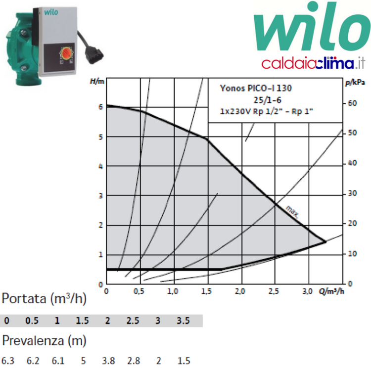

 Może byc też przypadek zbyt małych oporów hydraulicznych , w przypadku niektórych wilo musi być opór hydrauliczny min 0,3m sł w
I charakterystyka pracy na szarym polu na rys poniżej, na białym polu pompa nie działa
Tylko zastanawia mnie dlaczego pracuje na sucho bez problemu
