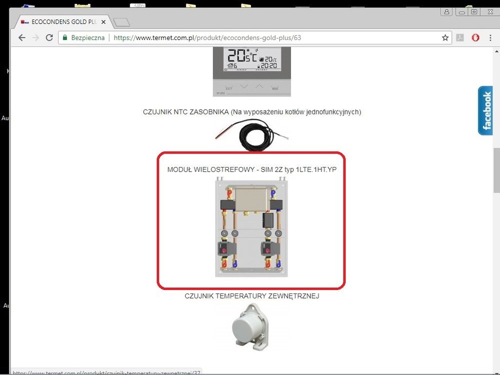

odpowietrznik Opublikowano 10 Września 2018 #5 Opublikowano 10 Września 2018 I nie ma szans się zmieścić w planowanych 7tyś.Potrzebne będzie sprzęgło hydrauliczne+dla Buderusa:moduł sprzęgła WM10+moduł mieszacza MM10+moduł obsługowy RC35 +zawór 3D z siłownikiem(o dobranym odpowiednim Kvs)+2pompy +jeszcze kilka "drobiazgów" A może jednak Termet Ecocondens Gold?Co prawda nie ta półka ale jest całkiem całkiem(i tani serwis)Za kocioł dasz ok.3600+gotowy moduł strefowy Sim ok 2600(tylko podłączyć rury-wszystko zintegrowane w jednej obudowie ze sprzęgłem, pompami i zaworem mieszającym tylko że niestety elektrycznym)Możesz kupić nawet 25kW(większa moc dla ładowania zasobnika)a moduluje od tej samej wartości co 20ka)i cenowo nie różni się wiele od 20ki
