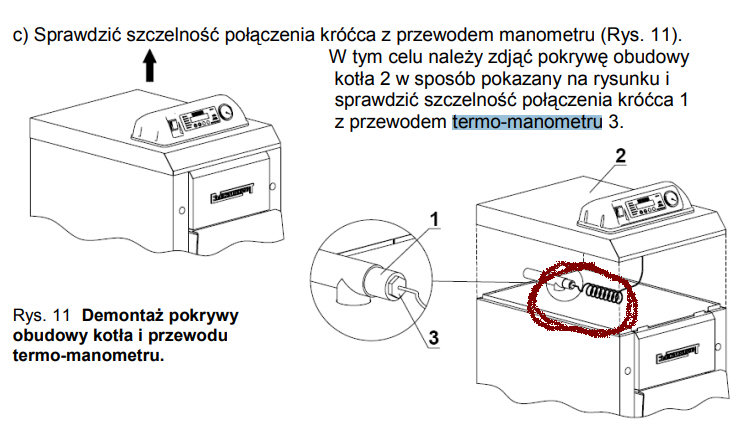

Panowie podpiętek wszystko gra gdyby nie.... SPORY problem. Coś czego nie przemyślałem kompletnie. Nie mam gdzie umieścić czujnika temperatury od miarkownika!
Dlaczego? Bo mam dwie osobne rury wyjściowe z pieca od bojlera i od obiegu na kaloryfery.
Wiadomo nie mogę przyczepić czujnika do wyjścia na kaloryfery bo gdy będzie dogrzewać wodę na bojler to będzie temp na tej ruże spadać - i odwrotnie.
Mój piec to elektromet eko kwr 15 strona z schematem w pdf:
http://elektromet.pl/pl/technika-grzewcza/produkt/411
ktoś ma jakiś pomysł?
No ok po przeglądnięciu schematu mam pomysł, pkt. 17 manometr i termometr. Zdemontowałem górną klapę pieca i faktycznie tam jest jakaś rurka (która potem jest wyjściem z pieca do odpowietrzenia 16). W tą rurkę wchodzi miedziany przewód i na to wygląda że jest to czujnik. Wygląda na to że z tego miejsca są pobierane dane odnośnie temp kotła i przekazywane do sterownika reg 06.
Jeśli doczepie czujnik tu gdzie zaznaczyłem myślicie że będzie ok? Pytam bo nie mam już opcji sprawdzenia....

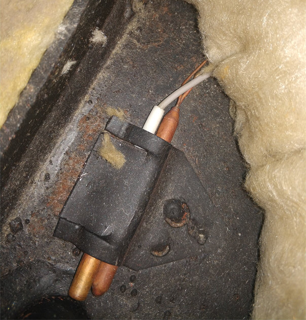

Znalezione, dwa czujniki są dokładnie obok tego miejsca co zaznaczyłem. Jeden to elektroniczny od sterownika a drugi od zwykłego termometru.
W to miejsce dam czujnik od miarkownika i jeszcze dzięki temu będzie idealnie ta sama temp na miarkowniku co i na sterowniku.

Dam znać, ale nie ma innej opcji skoro w tamtym miejscu są czujniki sterownika.

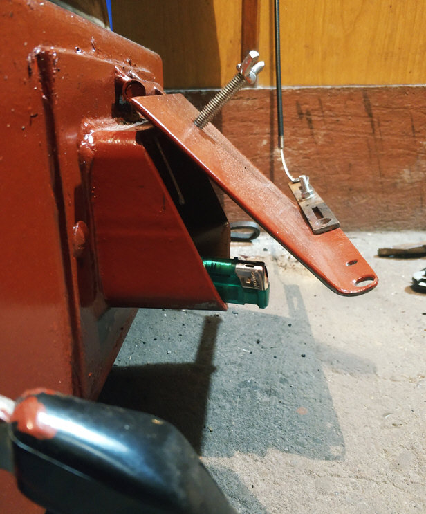

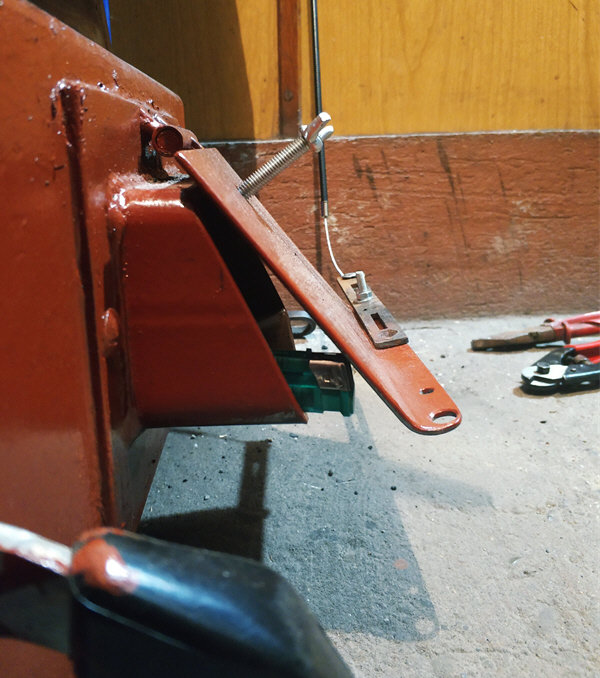

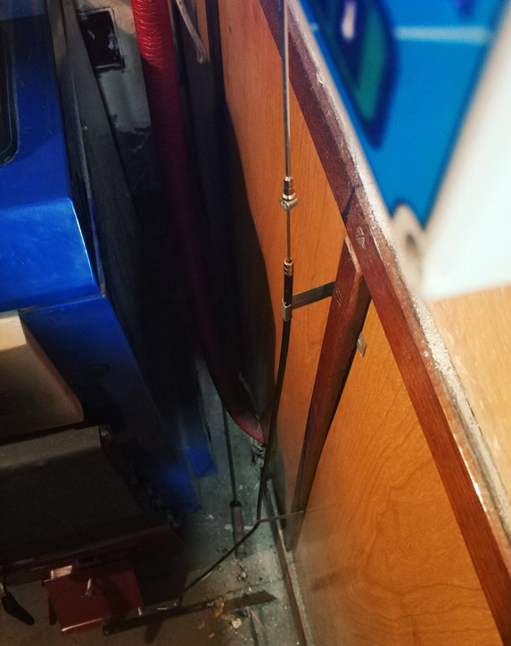

Tutaj foty jak wygląda 3stopniowe uchylanie klapki. Jedyny problem to chyba faktycznie będzie zbyt mocne uchylenie przy rozpalaniu, będzie trzeba rozpalać przy odpiętym miarkowniku.
Jest-niezbyt dokładny czujnik w kepasie,ale poobserwuj i daj znać.
Ja stwierdzam po czasie,że to jednak jest nic nie warte,ponieważ według mnie pierwszy poziom zamknięcia powinien być przynajmniej 5°C przed zadaną bo kocioł zbyt szybko się rozpędza.Poza tym podczas palenia w zasadzie tylko jeden poziom otwarcia jest używany.
U mnie przy rozpalaniu jest o wiele mniejsza szczelina niż na 3 zdjęciu.I te odkręcanie miarkownika z pewnościa będzie Cię irytować.
Zdaj relację po kilku paleniach.
Pozdro
Mam stary dom (80lat) komin bez wkładu i słaby ciąg kominowy to i powietrza więcej trzeba.
Ta śruba to tylko na dziś. Docelowo będzie inne mocowanie, pewnie haczyk.
W sumie jeśli stwierdze że za dużo powietrza zawsze mogę zmniejszyć wlot powietrza za klapką.

Dziś pierwszy test na drewnie, dobrze to działa miarkownik trzyma temp faktycznie +/- 1-2 C od tej ustawionej.
Co do temperatury którą wskazuje miarkownik to tak:
Sterownik reg 06 pokazuje 60C (na wyświetlaczu LED).
Termometr z manometrem (taki zwykły okrągły) na sterowniku reg 06 pokazuje 56C.
Miarkownik pokazuje 56C.
Czujniki są w tych samych miejscach - który to poprawny wynik nie wiem :)
@majmaj
A czujnik na miarkowniku szybko nabiera temperaturę czy te stopnie rosną powoli?
Rosną tak samo jak i na tym z sterownika. 3C to nie problem, gorzej jak by było z 10.
