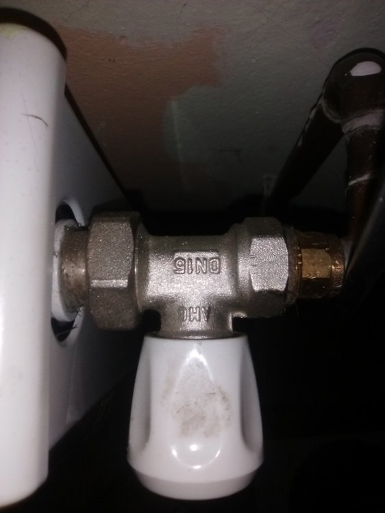

HGO Opublikowano 28 Sierpnia 2018 #1 Opublikowano 28 Sierpnia 2018 Witam. Posiadam w domu 9 grzejników, na 3 chciałbym zamontować głowice termostatyczne. Można to zrobić, czy trzeba na wszystkich grzejnikach?
sambor Opublikowano 28 Sierpnia 2018 #2 Opublikowano 28 Sierpnia 2018 Można tak zrobić. Nie ma przeciwwskazań
HGO Opublikowano 28 Sierpnia 2018 Autor #3 Opublikowano 28 Sierpnia 2018 A jakieś, niedrogie głowice termostatyczne możesz polecić, tak do 30-40 zł za sztukę?
sambor Opublikowano 28 Sierpnia 2018 #4 Opublikowano 28 Sierpnia 2018 To zależy jakie są zawory. Może będzie trzeba je też wymienić
sambor Opublikowano 28 Sierpnia 2018 #6 Opublikowano 28 Sierpnia 2018 A jak wygląda sam zawór bez pokrętła? Ale po samym widoku pokrętła widzę że cały zawór jest do wymiany
HGO Opublikowano 28 Sierpnia 2018 Autor #7 Opublikowano 28 Sierpnia 2018 Więc jaki zawór kupić i głowicę termostatyczną, żeby nie wyszło drogo
sambor Opublikowano 28 Sierpnia 2018 #8 Opublikowano 28 Sierpnia 2018 Najlepiej takiej samej długości jak te co masz obecnie. Trzeba ten co masz zmierzyć i szukać coś podobnego
