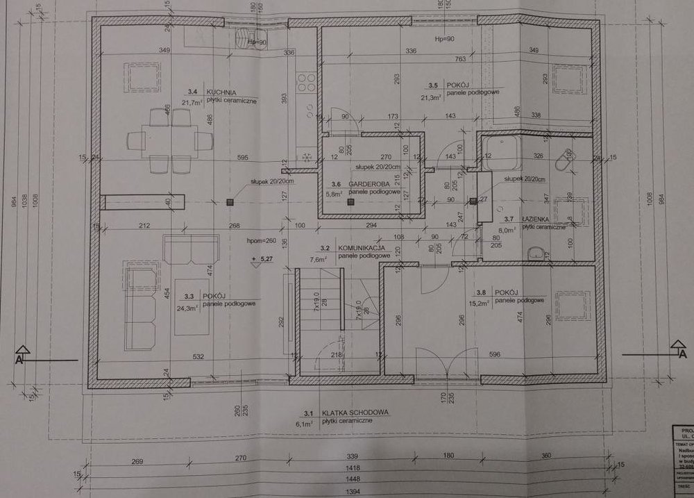

PrzemekH Opublikowano 6 Sierpnia 2018 #1 Opublikowano 6 Sierpnia 2018 Witam. Chciałbym poprosić o radę czy dobrze jest zaplanowana podłogówka na poddaszu. Będzie się składać z 6 obiegów, podpięte w zbiornik buforowy. Dwa obiegi na salon 24,3m2, kuchnia 21,7m2, pokój 21,3 m2, pokój 15,2 m2, łazienka 8m2 + korytarz 7,6m2 + garderoba 5,8m2. Pompkę dać przy rozdzielaczu czy przy buforze?
sambor Opublikowano 6 Sierpnia 2018 #2 Opublikowano 6 Sierpnia 2018 Podaj jakie długości tych obiegów, ale wg mnie to nic z tego nie będzie
PrzemekH Opublikowano 6 Sierpnia 2018 Autor #3 Opublikowano 6 Sierpnia 2018 Właśnie obiegi wyjdą po ponad 120m. więc chyba trochę za dużo? Podzielić trzeba będzie na krótsze.
odpowietrznik Opublikowano 6 Sierpnia 2018 #4 Opublikowano 6 Sierpnia 2018 Pompa z zaworem 3D przy buforze.Bez danych dotyczących obciążenia cieplnego dla poszczególnych pomieszczeń to można sobie "planować"
PrzemekH Opublikowano 6 Sierpnia 2018 Autor #5 Opublikowano 6 Sierpnia 2018 Wedle wyliczeń cieplowlasciwe.pl to 4,9kW - maksymalna moc grzewcza i zapotrzebowanie na moc 38W/m2
shogunzlasa Opublikowano 7 Sierpnia 2018 #6 Opublikowano 7 Sierpnia 2018 Podłogówka jest jak miłość - Ci wiele wybaczy. Jedni stosują termostaty i puszczają w podłogę np. 45 stopni, inni mieszają wodę ciągle, obniżają przez zawór 3D i wystarcza im 35. Te 10 stopni różnicy przy rozstawie co 15 cm i jakiejś temp. pokojowej (i pracy ciągłej) to dajmy strzelam 40 Watów różnicy mocy na metrze kwadratowym - czyli duuuużo. Tutaj możesz kombinować na każdą stronę (dać więcej, mniej rury, taką temp zasilić podłogę lub inną, puścić wodę szybciej, wolniej przez pompkę) - to wszystko reguluje moc - są też ograniczenia w każdej kwestii. Ale ogólna zasada jest taka by pętle dla pexa 16tki miały max 80-90 metrów, pętle były w miarę tej samej długości. Przy buforze wolałbym zawór 3D z siłownikiem i pompę (sterowanie pogodowe - brak termostatów - brak strzału wychłodzonej wody do bufora) - rozdzielacz na poddaszu z ewentualnym zostawieniem miejsca pod rozdziałkę na termostaty gdzie wypuściłbym potrzebne kable.
PrzemekH Opublikowano 7 Sierpnia 2018 Autor #7 Opublikowano 7 Sierpnia 2018 Aha, więc będę musiał zrobić tak pewnie z 9 obiegów. Czyli jednak lepiej dać pompkę i zawór przy buforze. A jaki przekrój rury doprowadzającej wodę do rozdzielacza na poddasze?? odległość o bufora do rozdzielacza to ok. 4,5 -5 m w pionie.
