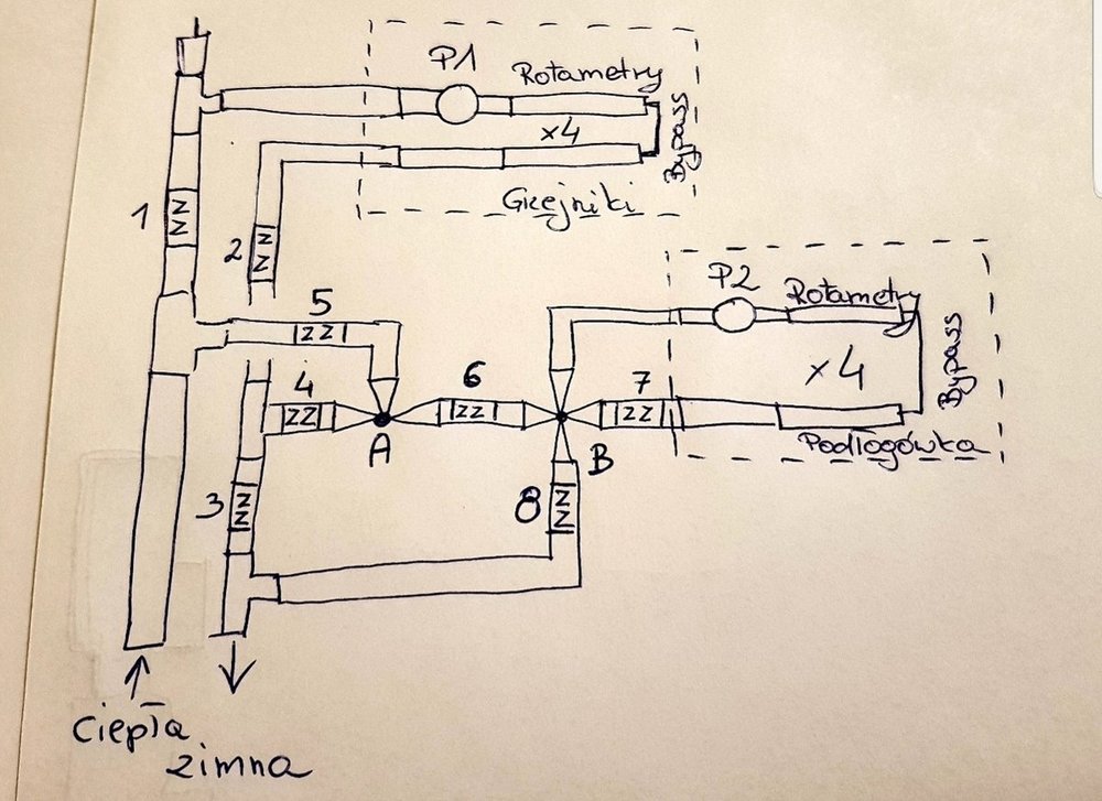

Witam, z okazji urlopu i nadmiaru wolnego czasu trochę przeglądałem projekty instalacji która mnie czeka i postawnowiłem zaprojektować własne centralne ogrzewanie. W przyszłym roku wpadnie ekipa instalatorów, więc moja praca jest tylko zabawą i sprawdzeniem czy oni zrobią tak samo, a może podrzucę im jakiś fajny pomysł, który z kolei otrzymam od Was. Jedno jest pewne hydraulikiem nie zostanę.
Piec 20kw na pellet obsługa 6 pomp, wbudowany i 2 dodatkowe zawory mieszające oraz inne bzdety.
Problem polega na tym że piec czeka nie podłączony w budynku gosp. gdzie bedzie zamontowany. Tunel łączący oba budynki zrobiony w zeszłym roku, rura kan grubościenna 250mm w środku zasilanie i powroty pex-al-pex 32 i 25 c.w.u 25 cyrkulacja 20 łącznie 25mb do punktu rozdzielania w podwójnej otulinie i sypełnione pianką poliuretanową na głębokości 1,4-1,8m
Co myślicie o moim pomyśle?
Projekt przedstawia rozdzielacz na 4 mieszkania w których będą znajdowały się rozdzielacze, myślę że bez pomp, mieszkania 35m, 50, 75, 110
Schemat rozdzielacz co
ZZ - Zawór zwrotny
P1, P2 - Pompy
A - 3-drogowy zawór mieszający
B - 4-drogowy zawór mieszający
Co bedzie działo się w kotłowni nie mam zielonego pojęcia.
Myśle ze przesadnie dużo zaworów zwrotnych ale łatwiej bedzie usunąć niż dorysować, chyba że cały ten rysunek nadaje się do kosza.
Pyt.1
Czy zawór mieszający A moze być termostatyczny ręczny np afriso 1236310
https://www.afriso.pl/pl/katalog-online/afriso/termostatyczny-zawor-mieszajacy-atm/produkt/1236310
Pyt.2
Czy potrzebne są czyjniki temperatur do zwykłego zaworu 4D z siłownikiem którym steruje piec defro, a jeżeli tak to w jakim miejscu.
Pyt.3
Ile stopni powinna mieć woda przed tunelem (z pieca), a jaką na rozdzielaczu grzejników oraz jakiej straty cipła się spodziewać, teren mokry.
Pyt.4
Jaką średnicą to przesłać?
Proszę o konkretne sugestie i nie sprowadzanie tematu na wątki nieprzyjemne. Za wszelkie odpowiedzi będę bardzo wdzięczny.

Przede wszystkim zapotrzebowanie na moc tego domu.
Ponadto określenia "dobrze zaizolowany" czy "wysokie pomieszczenia" są z katalogu marketingu rynku nieruchomości,  są względnymi pojęciami i nic nie mówią . to takie same określenie jak np "ładny".
Aby coś powiedzieć to trzeba znać konkretne liczby -

6 godzin temu, MarcinLolo napisał:
Założenie mojego schematu było, aby wykorzystać powrót grzejników do zasilania podłogówki, a gdy woda z powrotu grzejników bedzie za niska to domieszać z zasilania głównego, aby ograniczyć przesył wody miedzy budynkami.
Byc moze tak się nie da.
Bardziej chciałem podpowiedzieć, żeby:
Nie przesyłać wody o temperaturze prosto z kotła o ile nie jest to konieczne. Wysłać niezbędne minimum do ogrzania pomieszczeń + CWU. Tak więc pierwsze podmieszanie przy kotle a następnie kolejne w mieszkaniach. Im mniejsza temperatura na przesyle tym mniejsze straty. Może nie być to takie proste gdyż obniżając temp. należałoby zwiększyć przepływy a rurki już są. Zastosować najmniejszą możliwą ilość rur na przesyle (zasilanie i powrót powinno wystarczyć). Stąd pytanie po co CWU robić w kotłowni o ile tak być nie musi. Problem z rurami jak wyżej.
6 godzin temu, sambor napisał:
... ponadto trzeba do tego jakieś sterowanie ...
Autor ma już położone przewody (3x2.5 i skrętka - dlaczego takie? ) więc zakładam, że miał plan/pomysł/koncepcje jak tym sterować. W zasadzie ta uwaga hydrauliki też to dotyczy...

3 godziny temu, sambor napisał:
W poście 1 podajesz że są 4 mieszkania a teraz podajesz tylko 1
Podaj ile naprawdę będziesz grzał?
W pierwszym poście napisałem, że są 4 mieszkania,
3 godziny temu, MarcinLolo napisał:
Piec defro sigma5 ekopell 20kw zaproponowała ekipa hydrauliczna, ale jeszcze zanim powstało mieszkanie 75m2.
Gdy kupowałem piec były 3mieszkania, potem dobudowałem kolejne.
Przewody takie ponieważ są uniwersalne i mam ich naprawde sporo. Miejsca na cwu nie niestety nie mam.
Wiem, ten piec ma swój zawór mieszający do ochrony kotła, drugi myślałem dać w kotłowni aby było te 60-70*. Załóżmy, że 60* wystarczy na kaloryfery. Czy nie ma sposobu aby wykorzystać wodę z grzejników do podłogówki, skoro mój pomysł jest słaby. Narazie proszę o sugestie w tej sprawie, potem zajmiemy się resztą oraz dziękuję za zainteresowanie.

Założyć to możemy nogę na nogę, to trzeba policzyć, ale aby policzyć trzeba znać dane o budynku i jego zapotrzebowanie na ciepło - wtedy masz jakieś przepływy i określisz co z czym można mieszać aby wykorzystać powrót wody z grzejników do podłogówki.
Wg mnie to słaba koncepcja komplikująca cały układ.
Ale jeżeli wszystkie mieszkania są po ok 75m2 to potrzeba minimum 15kW ciepła na ogrzanie i ok 2kW na straty w przesyle. - czyli potrzeba ok 17kW.
Kocioł wyda ,rury też, choć z CW to bym naprawdę myślał o innej lokalizacji.

Witajcie, prawdopodobnie cwu bedzie w domu.  Niestety nie miałem czasu aby zmierzyć pomieszczenia więc napiszę z pamięci. Mieszkanie 110m2 narazie nie bedzie podłączone pod ten piec, pozostałe 35 50 75 to 50m2 podłogówki, a reszta grzejniki 13szt (na oko 1,5m x 0,8m). W przyszłym roku zamienię kilka grzejników na kolejne 50m2 podłogówki. Mury 50cm cegła + 15cm styropian okna plastikowe, stropy zaizolowane watą.

2 godziny temu, MarcinLolo napisał:
Myślałem aby nie tracić energii na przesył, ale z tego bedzie więcej problemów niż pożytku. Dzięki za pomoc.
Jak rury są dobrze zaizolowane to strata będzie nieduża, a to ciepło które byś odebrał z powrotu z grzejników musiałbyś i tak uzupełnić na kotle , natomiast bezwładność dodatkowego układu i jego cena nie zostaną skompensowane przez potencjalne zyski.
Ta większa powinna wystarczyć na potrzeby ogrzewania to tą cieńszą prześlij  na potrzeby grzania CW,
Chyba że  potrzebujesz CW w budynku kotłowni to można 26 przesyłać do niego ZW, CW wg potrzeb.
