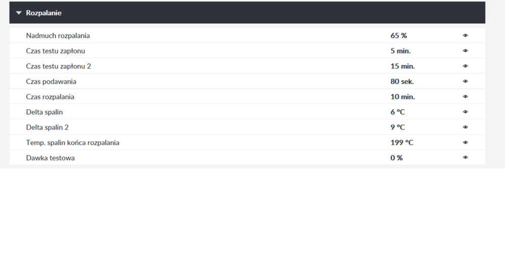

Witajcie, jaki macie czas podawania pelletu przy rozpalaniu? bo wydaje mi się, że po ostatnim serwisie mam ten czas wydłużony i piec dostaje za dużą dawkę. Pozdrawiam Norbert
Witam. Ja mam tak...patrz załącznik.
