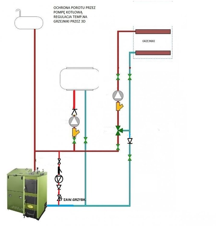

Obecnie ta instalacja tak wyglada i glownie to chcialbym wiedIec czy odciecie rurek od zasilania do naczynie sie spowoduje problemow. W najwyzszych punktach instalacji maja zostac zamontowane odpowietrzniki. Bezposrednio z pieca do naczynia zostanie podlaczona rura 1" cal.

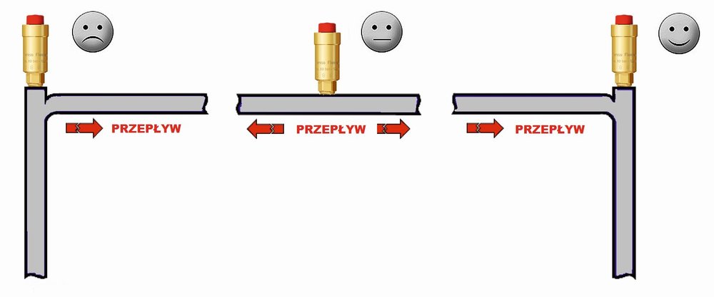

Jeśli zrobisz jak na pierwszym zdjęciu będzie OK (jeśli masz wyregulowane przepływy hydrauliczne i grzeje się to w miarę równomiernie i jeśli możesz zdławić moc bojlera na jakimś zaworze). Tylko rury do naczynia powinny mieć 25 mm w środku wg normy - OBIE. Wstaw też kawałek rurki do odpowietrzenia (albo trójnik do przelewowej albo króciec do góry).
Zawór różnicowy też wywal bo i tak raczej nie zadziała (przy pompie kulka się zasysa do środka - na dół przez podciśnienie, jak braknie prądu jest sklinowana i jak nie walniesz w zawór to się nie odwiesi).
Pamiętaj też, że odpowietrznik automatyczny nie powinien znajdować się bezpośrednio na kolanie.
Tak, kiedys instalacja dzialala tylko grawitacyjnie.
A odpowietrzniki, ktore zostana zalozone na gorze zasilania( w miejscach gdzie zostanie wyciete polaczenie zasilania z naczyniem) muszą byc automatyczne czy wystarcza najzwyklejsze, reczne? Czy instalacja moze czesciej sie zapowietrzac po tej przerobce? Czy powinienem jeszcze gdzies zamontowac odpowietrzniki dodatkowe?
Jaka srednice przylaczy powinien miec zawor mieszajacy 4d dla rur 2"?
Przy piecu mam jeszcze wole przylacze 3/4 i chcialbym tam  zalozyc zawor bezpieczenstwa - cisnienie na piecu to 0,7 bara - jaki zawor powinienem dobrac?
Zawór bezp.1,5bar .Nie sugeruj się rozmiarem rur idących na instalację niby że 2",chcąc aby obieg kotłowy przy zaworze 4D działał grawitacyjnie rury w tym obiegu powinny być jak wyjście z kotła i sam zawór 4D o tym samym rozmiarze.Sam obieg w miarę krótki,zamiast kolan najlepiej łuki.Może wtedy grawitacja zadziała.Jednak najpewniejszym rozwiązaniem jest pompa kotłowa,wtedy zawór 4D i rury mogą być mniejsze.
A tak na marginesie nie jestem zwolennikiem zaw.4D lepiej zrobić na pompie kotłowej
