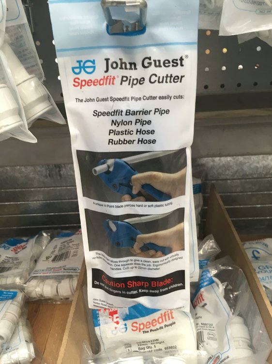

sambor Opublikowano 24 Czerwca 2018 #5 Opublikowano 24 Czerwca 2018 Do cięcia raczej specjalne nożyce a klucz to każdy hydrauliczny podejdzie Natomiast warto pomyśleć o stopniowaniu średnic - przy samym kotle większa średnica

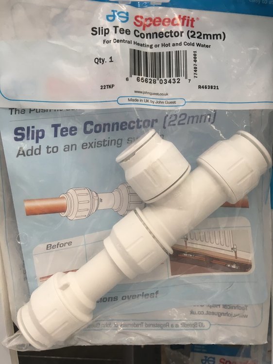

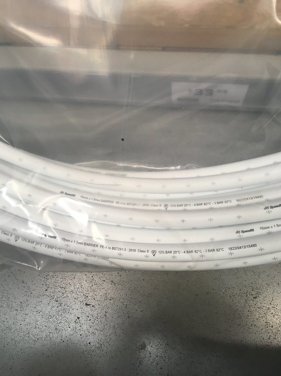

Kamilzuch Opublikowano 24 Czerwca 2018 Autor #6 Opublikowano 24 Czerwca 2018 Czyli tak jak jest teraz od termy idzie 22mm a kolejne to15mm . wlasnie jestem w budowlanym ( ulubionym sklepie) i widzę coś takiego (3x zdj) moje narzędzia i materiały a teraz pytanie jakie jest ciśnienie wody bo z informacji na rurce wychodzi na to ze nie może być większe niż 3BAR 92c lub 4BAR i 82c tak podaje producent .
sambor Opublikowano 24 Czerwca 2018 #7 Opublikowano 24 Czerwca 2018 Ciśnienia nie są większe niż 3bary W kotle jest zawór bezpieczeństwa 2,5bar
Kamilzuch Opublikowano 24 Czerwca 2018 Autor #8 Opublikowano 24 Czerwca 2018 Czyli tak jak jest teraz od termy idzie 22mm a kolejne to15mm . wlasnie jestem w budowlanym ( ulubionym sklepie) i widzę coś takiego (3x zdj) moje narzędzia i materiały a teraz pytanie jakie jest ciśnienie wody bo z informacji na rurce wychodzi na to ze nie może być większe niż 3BAR 92c lub 4BAR i 82c tak podaje producent .

Kamilzuch Opublikowano 24 Czerwca 2018 Autor #10 Opublikowano 24 Czerwca 2018 Ale już wiem ze mogę śmiało to robić bo ciśnienie nie jest większe niż 3 BAR czyli od termy 22mm potem dalej wszędzie 15mm wystarczy tak?
