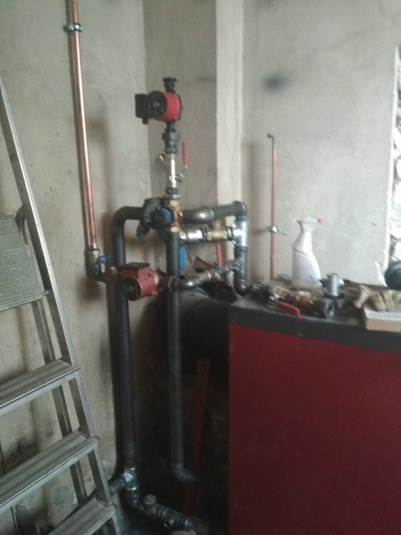

WITAM.

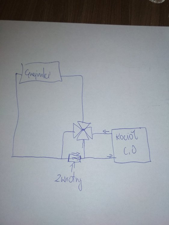

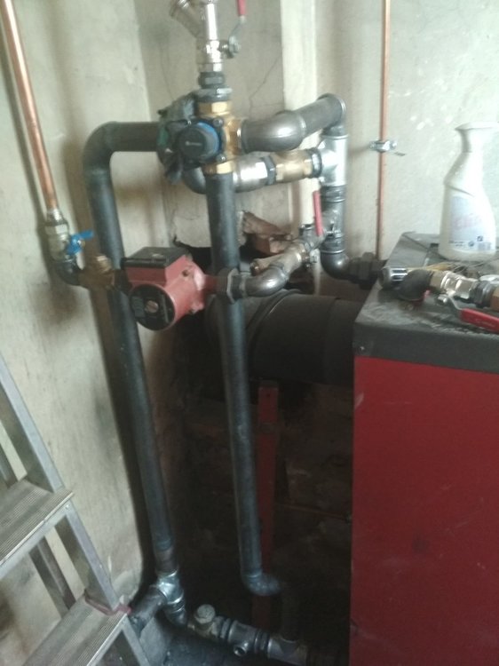

Dziś hydraulicy zaczęli prace przy montażu mojego MPM DS. Co prawda nie skończyli ale jakoś coś mi nie pasuje. Prośba o opinię wszystkich co do wpięcia zaworu mieszającego. Na zdjęciach nie skończone jest jeszcze jakieś obejście zaworu, aby instalacja mogła pracować grawitacyjnie. Czy oni to dobrze robią?

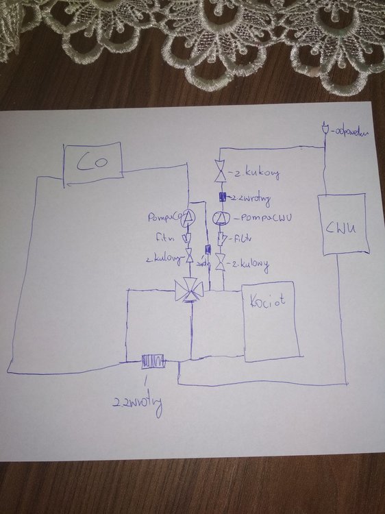

Słuchajcie czy takie podłączenie zaworu czterodrogowego, a między innymi powrotu na kocioł i powrotu z grzejników i wykorzystanie zaworu zwrotnego będzie dobre. Czy zawór dobrze będzie mieszał?

Ten zawór z filtrem przed pompką na CO to jakieś nieporozumienie. Filtry montuje się tak, aby zanieczyszczenia zbierały się w nim., czyli odstojnikiem do dołu (w pozycji poziomej) lub w pionie, ale kierunek przepływu z góry na dół. U Ciebie nie ma szans na opróżnienie,  bo jak tylko wyłączysz pompkę,  to cały syf będzie wpadał do zaworu 4- drogowego.   Nie widać na schemacie czy to układ otwarty czy zamknięty i  gdzie naczynie przeponowe lub zbiornik nadmiarowy.  Co do działania  moim zdaniem będzie się zapowietrzać i nici z grawitacji zwłaszcza przy zamkniętym zaworze 4D.

Naczynie zbiorcze jest ale nie bezpośrednio z kotła tylko gdzies z obwodu grzewczego z góry. Na zdjęciach jest jeszcze nie dokończona instalacja. Na krótkim obiegu przy zamkniętym czterodrogowym wstawiony jest zawór bezpieczeństwa 1.5 Bar i zbiornik przeponowy.

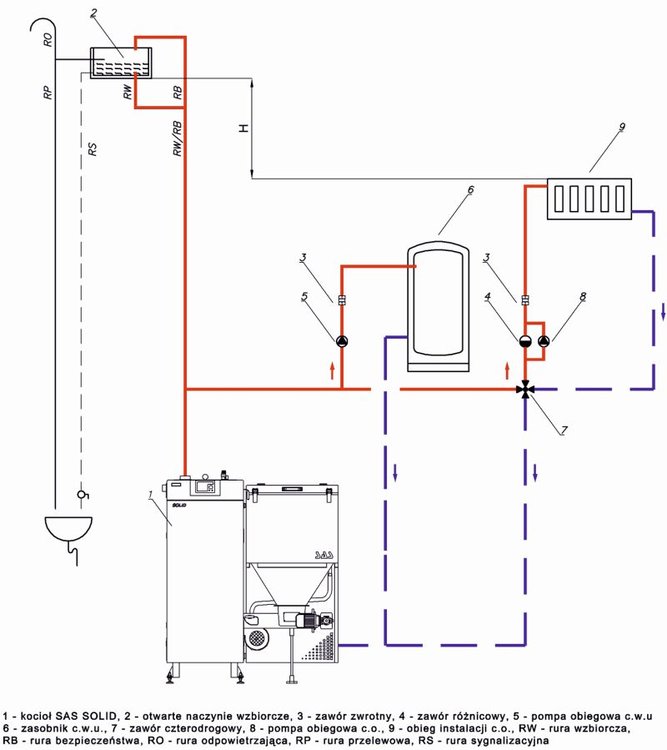

Od naczynka do kotła, musi być goła rura odpowiedniej średnicy, bez zaworów itd..

Jak wynika z twojego opisu to to czy będzie dobrze mieszał czy nie jest twoim najmniejszym zmartwieniem - masz po prostu niebezpieczną instalację a kocioł jest odcięty od naczynia przelewowego!
Pierwsze co musisz zrobić to osobna rura do naczynia wprost z kotła jak kolega podał na rys wyżej.
