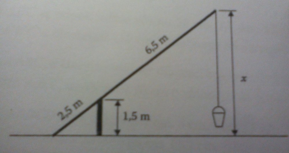

Na 4 m studni pompa głębinowa nie jest potrzebna wystarczy hydrofor po dziadku a wydajność dostosujesz do swoich możliwości
Oj sambor ty prześmiewco . zdemontowałem taką fajną na wajhę no szkoda , ale dalej potrzebna mi dobra głebinówka byle nie omnigena bo podobno silniki palą się na potęgę a gwarancji nie uznają bo to przecież wina użytkowania pompy no bo miała stać w meblościance .

Ale ja takie ustrojstwo miałem do pompy Gardena - wys ssania ok 4-5m , lustro było na ok 6m, więc zamiast wiadra wieszałem w/w pompę i opuszczałem ok 2m nad lustro wody, pompa tłoczenie miała dobre ale ssanie jak wszystkie ssące  z gruntu słabe.
