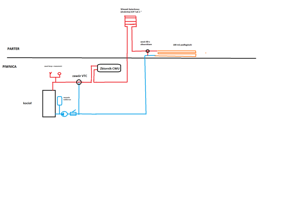

Witam,
Chciałbym się zapytać czy poniższy schemat podłączenia ma prawo zadziałać czy może potrzeba Zbiornik C.W.U zasilić oddzielnie pompą z kolektora ?
Rysunek mało profesjonalny, ale mam nadzieje że oddaje myśl.
Leszek

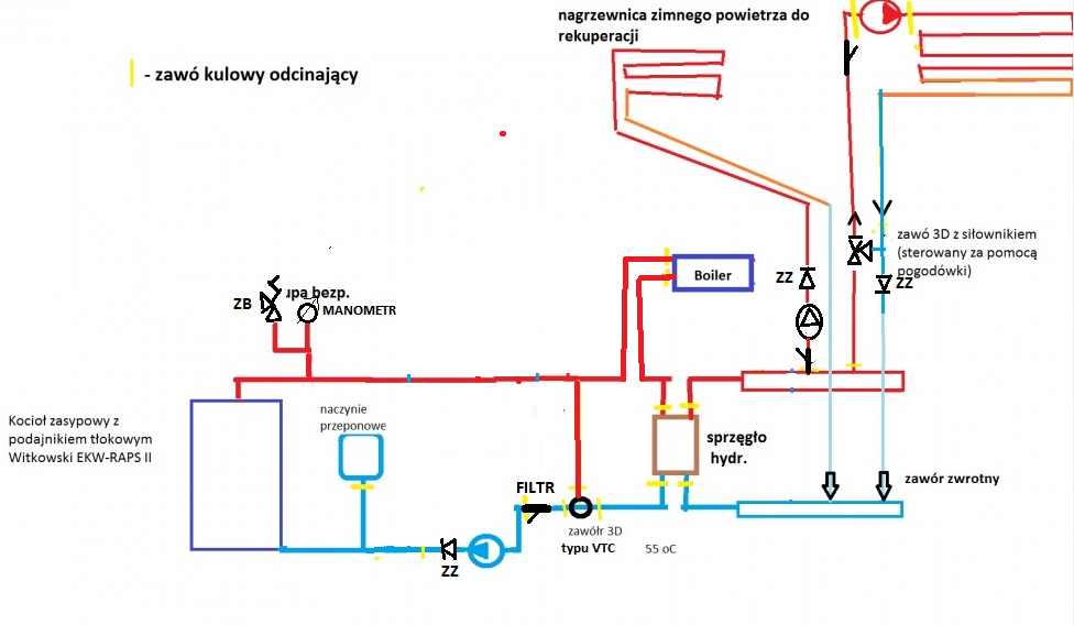

Jak w załączniku.Kocioł na paliwo stałe powinien być zabezpieczony oprócz naczynia przepon.i ZB urządzeniem do odprowadzenia nadmiaru ciepła w razie "W" czyli wężownica schładzająca lub zawór schładzający dwufunkcyjny typu DBV
a co należało by dodać/zmienić aby miało to ręce i nogi ?
Wiem że kombinuje jak łysy koń...  ale nie chcę wydawać pieniędzy na podzespoły które nie muszą wchodzić w skład poprawnie działającej instalacji.
Przecież dostałeś w poście kolegi @odpowietrznika prawidłowy , gotowy schemat tego co potrzebujesz  - i co ?
Uważasz że jeszcze coś wymyślisz?
Na pewno nie!

Jeśli nie jesteś w stanie mi pomóc to proszę o powstrzymanie swoich zbędnych wypowiedzi. Chyba że jest to twój sposób na życie ( wciskanie swoich 5 groszy nie tam gdzie trzeba). Mam nadzieje że twoja ranga "Doświadczony Forumowicz" nie wzięła się jedynie z udzielania takich odpowiedzi. Uważam że spokojnie można by wyeliminować pompę na boilej CWU i podłączyć go szeregowo przed sprzęgłem
o tak
I już mam przyoszczędzone 500 zł bez utraty funkcjonalności oraz bezpieczeństwa użytkowania sytemu.
Jednak wiem że znajdują się na tym forum osoby z wiedzą i doświadczeniem wybiegającym poza obręb jedynie uszczypliwych bezwartościowych komentarzy którzy są w stanie mi pomóc uprościć schemat.Zaproponować tańsze rozwiązanie bądź doradzić inną konfigurację. I takich właśnie osób poszukuje z góry dziękuj za wszelką pomoc,sugestie.
