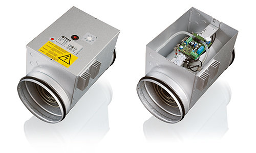

InzyinerProjektant Opublikowano 21 Stycznia 2016 #11 Udostępnij Opublikowano 21 Stycznia 2016 Cennik nagrzewnicy 0,5 kW zaczynają się od niecałych 400 zł . Dobór nagrzewnicy dokonuje się na podstawie wielkości pomieszczenia. Pytanie. Jakie wielkości jest pomieszczenie? Ile okien? Jaka wysokość pomieszczenia? Co nam da grzejniczek 900W z tesco lub obi? Jak pomieszczenie o wielkości 15m2 grzejnik z termoobiegiem TESCO aby nagrzać musi w niektórych wypadkach działać non stop. Porządny grzejnik elektryczny potrafi kosztować. Np dla założeń 15m2 pomieszczenie o wysokości do 2,5m Dla założeń: - kubatura pomieszczenia: 54 m3 - współczynnik przenikalności ścian: 1.4 W/m2K- temperatura wewnętrzna początkowa: 16 oC- temperatura wewnętrzna pożądana: 22 oCnagrzewnica powinna mieć moc grzewczą około: 0.5 [kW] Warto do tego zestawu dobrać regulator ,który będzie włączać nagrzewnice przy określonym czasie lub temperaturze. Jeżeli pokój jest nad garażem, warto było by ocieplić sufit garażu. Popracować nad uszczelnieniem dziwi garażowych. Odnośnik do komentarza Udostępnij na innych stronach Więcej opcji udostępniania...
Bartolini29 Opublikowano 22 Stycznia 2016 #12 Udostępnij Opublikowano 22 Stycznia 2016 Witam. Moja podpowiedź: Przy nagrzewnicy jaką Pan sobie założył potrzebny będzie dodatkowy wentylator zamontowany przed nagrzewnicą. Nagrzewnice takie stosujemy w wentylacji w zestawach kaseta filtracyjna+wentylator+nagrzewnica. Obawiam się, że kominkowy centralny wentylator nie odbierze 100% ciepła z grzałek i nagrzewnice wyłączać będzie termik. Jeśli już zdecyduje się Pan na taki montaż polecam zastosować presostat różnicowy i zasilić ją z wykorzystaniem stycznika w celu uniknięcia pożaru. Odnośnik do komentarza Udostępnij na innych stronach Więcej opcji udostępniania...
