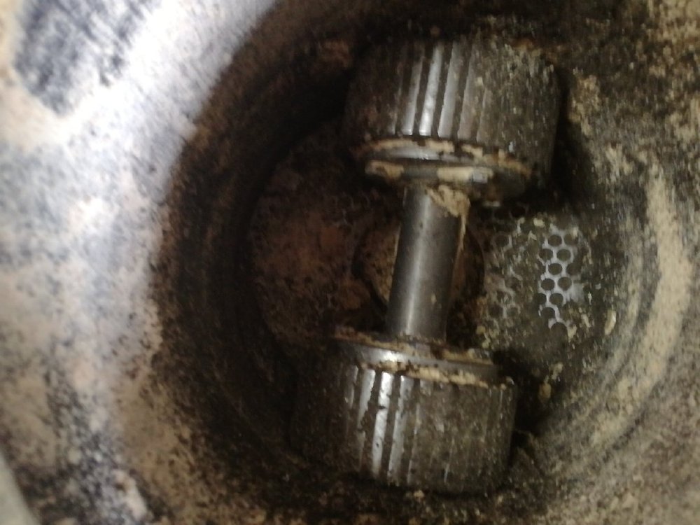

kolego ta maszynka jak najbardziej się nada dla własne potrzeby .czy któryś z kolegów którzy się wypowiadają widzieli peleciarkie i jak ona działa raczej nie.a to o czym mówią to brykieciarka z tłokiem Ja mam peleciarkie własnej produkcji włącznie z matrycą i rolkami silnik 5.5 kw i matryca 200 mm stosunkowo to bardzo prosta maszyna ale żeby zrobic pellet to trzeba trochę czasu poświęcić na początek . Aby udało Ci się zrobić pelet trocina musi mieć najlepiej około 12 % wilgotności i frakcje 3/4 otworu matrycy a lepiszcze o którym mowa z wieksza produkcję i zmiejsza zużycie prądu
kolego dodam jeszcze tylko tyle ze spalanie mojego pelletu jest mniejsze niż kupnego
tak wygląda moja maszynka

kolego moja konstrukcja jest inna tam są rolki obrotowe a matryca stala a u mnie matryca się obraca a rolki ss stale

Kolego czy możesz udostępnić szczegółowe parametry peleciarki swojej konstrukcji? Jaka jest średnica koła na silniku i tego większego co jest pod matrycą? Jakie obroty uzyskuje matryca i jak regulowane są rolki? Planuję złożyć również własną peleciarkę a poglądowe zdjęcia i parametry techniczne działającej konstrukcji będą przydatne.

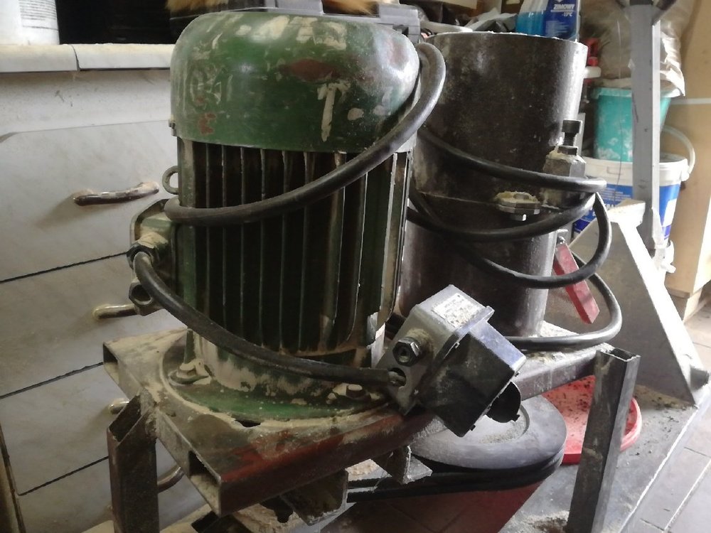

Witam również jestem zainteresowany tym tematem.Nawet zakupiłem tydzień temu takie cudo ale nie bardzo to idzie proszę o kontakt ludzi którzy mieli bądz produkowali pellet podobnymi maszynami ewentualnie pisać na pw. Można również zadzwonić na ten numer 607 204 982

Nie wiem dlaczego tak go zniechęcacie. Na własne potrzeby wystarczy to z obrazka.  Tak zrobił znajomy stolarz a że trochę sprzedał i dobry towar to zainwestował w linię Gropela. Bije koło 100 ton rocznie tylko i wyłącznie ze swoich trocin i dla Ikei nie robi.  To zakład stolarsko-pogrzebowy a trocina olcha sosna dąb.
