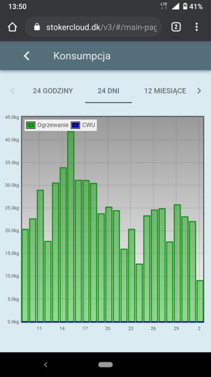

To ja też dam wykres z Blackstara dla równowagi
Przecież to wszystko zależy ile ogrzewasz, jaki jest dom, instalacja, ile stopni w domu i najważniejsze, gdzie mieszkasz. Porównać spalanie to ja se mogę z moim sąsiadem, inaczej to jest bez sensu. Macie przykład np. @RadoRado który ogrzewa 300m2 a ma w układzie 60 litrów wody + kocioł i dla przykładu moja chata gdzie mam 280m2 użytkowych, ogrzewam 150m2 na grubych rurach gdzie w instalacji mam 300l. Kto ma więcej wody do zagrzania?
Wszystko się zgadza tutaj te 250m2 ale okazuje się że w kwietniu właściciele doszli do wniosku że wypala trochę zrobionego drzewa do kominka dlatego takie szarpane i nie równe dni. Ogólnie fajnie się sprawdza stworzenie poziomów mocy o co namawiam @eliks nie przegrzewanie domu lub po przegrzaniu zejście na 12-15% mocy i czekanie na spadek temperatury fajnie się sprawdza ewentualnie wygaszenie po przekroczeniu temperatury granicznej. Nie potrzeba grzać zlad od zera. Zerknąłem w podsumowanie 211kg.

Wydaje mi się, że miałem wyższe spalanie ze względu na to że kocioł na siłę wychładzał mi dom. Nocą chodziła pompa i w obieg dawała zimną wodę by schłodzić do zadanej nocnej temperatury.  Także raczej nie jest źle - drewno mnie też sporo kosztowało i trzeba było co chwilę zaglądać ;-).
