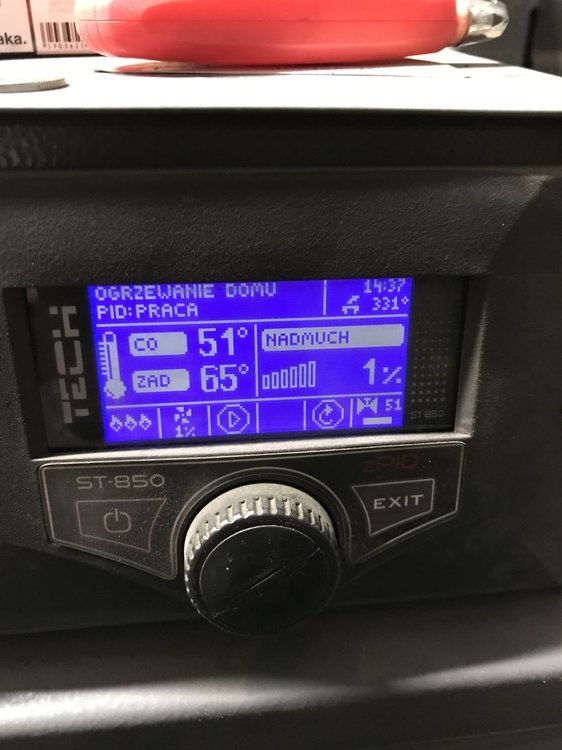

Mam kilka pytań co do sas uwt ze sterownikiem st 850. Sterownik pracuje w trybie PID.
Mianowicie:
1 Aktualnie palę miałem z kopalni Mysłowice typ 32. I mam problem bo w trybie rozpalanie piec nie osiąga zadanych 55 stopni ale zawsze osiąga 45 i koniec. Potem przechodzi w tryb pracy i po 2 godzinach dopiero osiąga zadane 55 stopni. I temperatura oscyluje od 48 do 55. Wcześniej jak paliłem ekogroszkiem to piec osiągał idealnie 55 stopni i pieknie oscylował od 53 do 58 stopni. A w wypadku miału niestety są problemy. W sterowniku zmieniłem też rodzaj paliwa na miał.

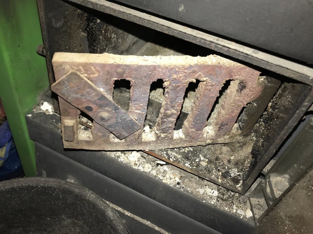

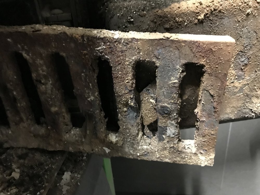

2 Kratka dolnych drzwiczek jest jakaś do niczego. Wczoraj jak paliłem miałem to rozgrzała się do białości, a dziś widzę że część kratki zwyczajnie się stopiła... Co jest nie tak!!??
Ad1. Mial pali się powoli, do tego ma mniejszą kaloryczność z tad te różnice w temp. Ogólnie kociol do miału dobiera się inaczej. Pozostaje mieszać z weglem wtedy problem zniknie. Pozatym sprawdź drożność kanałów napowietrzajacych te z boku ścian oraz jeśli dmuchawa nie jest nowa proponuję wyczyścić łopatki wentylatora z kurzu to też wpływa na siłę nadmuchu.
Ad.2 w tych kotłach to norma ,ta kratka to ruszt pionowy ktory niema w tym kotle chłodzenia i tak się potrafi znieksztalcic,proponuję kupić płytkę szamotowa za 3 zl i kłaść przed kratkę i problem zniknie.
Co do pierwszej sprawy to nasmarowałem klapkę tą przy nadmuchu bo się zacinała i otwierała dopiero około 30-40% nadmuchu i jest o niebo lepiej. Teraz reaguje już na 5%. Wczoraj przy pełnym zasypie piec osiągną spokojnie 55 stopni. A jak już się dobrze układ rozgrzał to aż 63 czasem osiągał. I przełączał się w tryb nadzór. Pełny zasyp palił się 12 godzin ale dom jest grzany dopiero od tygodnia więc i opału idzie więcej. Dom porządnie ocieplony 15cm grafitowego styrona elewacji, strop 15cm też grafitowego styro, strych nie ogrzewany a dach ocieplony 18cm piany, okna trzyszybowe i posadzka na 10cm styroduru grafitowego.
Co do drugiej sprawy to spróbuję tą kratkę zareklamować bo kocioł ma dopiero 4 miesiące.

Witam i jak kratka zareklamowana. Ta kratka to chyba wada fabryczna
  • 10 miesięcy temu...
Witam posiadam ten sam problem UWT 17kw druga zima pale z PID i kratka wyglada tak! Koszt nowej kratki 50Zł plus 20zl wysyłka

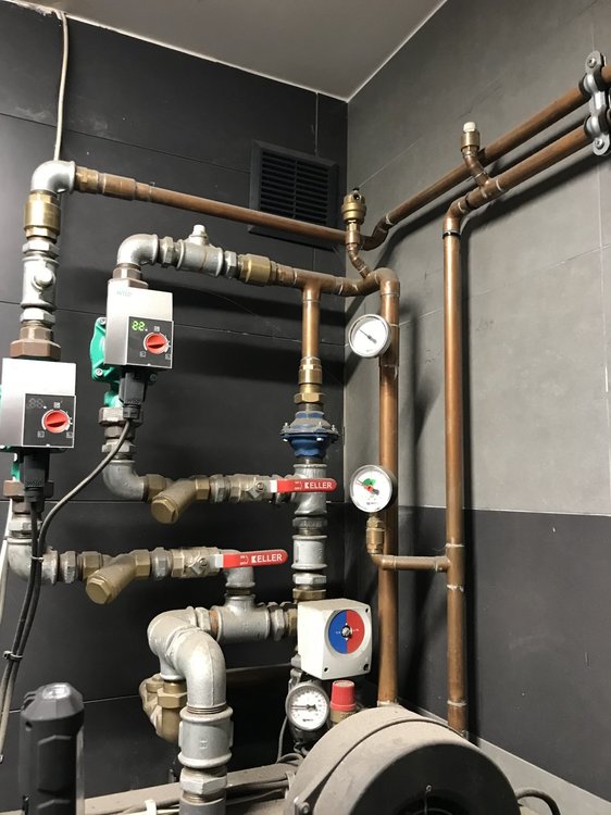

Mam pytanie do urzytkownikow uwt z zaworem czterodrogowym automatycznym jaka temeperature ustawiacie na zadana a jaka na grzejniki ja mam u siebie zadana piec 65 na zaworze 55 powrót po 2 godzinach 50~53 pomkną villo i tu moje pytanie jaki bieg najlepiej ustawić zeby po załadunku 20 kg węgla paliło sie jak najdłużej. Pale od góry.
