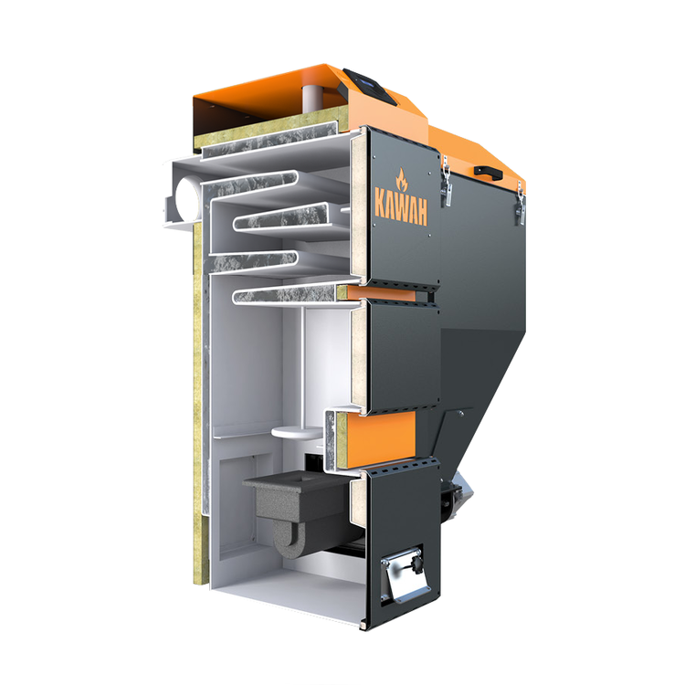

-Twój stary kocioł nie jest taki zły konstrukcyjnie- wiec można by go stuningować i dokrecić mu jakąs uzywaną retortę i + dobry sterownik techa i przerobić go tym samym na podajnikowca  no i  do tego rozwiązania nie trzeba bufora - osobiscie ja bym poszedł tą drogą. (ok 1,5-2kzł  zasypujesz podajnik i masz spokój na kilka dni), Warto spytać SAS'a czy nie było do tych piecy/lub ich klonów wersji z podajnikiem - gdy nie było jeszcze spin na 5 klase - bo może można dokupić zestaw p&p np. https://www.olx.pl/oferty/uzytkownik/2uOTJ/
Pisze to bo moja siostra ma podajnikowca kieleckiej firmy Kawah i tam przekrój wymiennik jest bardzo podobny jak twojego pieca SAS.  Tak samo jak powierzchnia grzewca - twój ma 2.0m2 , tam przy 20kw jest 2.5m2.

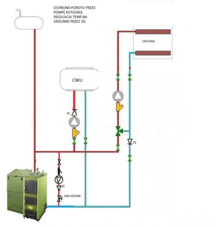

Siłownik STZ 120 raczej nie będzie pasował do zaworu Afriso, do ESBE owszem ale po co tak kombinować?dlaczego siłownik nie tej samej firmy co zawór?czyli siłownik Afriso ARM do zaworu ARV.Jeżeli koniecznie upierasz się przy zaw.4D to od razu dodatkowa pompa pomiędzy zaworem a kotłem na powrocie.

Siłownik STZ pasuje do Afrizo i ESBE, wybrałem go bo jest po prostu tańszy. a co do pompy powrotu, w jakim celu się ja stosuje i czy musi być?

Pompa o której mowa powinna być aby zapewnić odpowiednią temp.wody powracającej do kotła,min.50st.(zabezpieczenie kotła przed korozją nieskotemp.)
Edytowane przez odpowietrznik
A bez tej pompy nie będzie to działać? Czyli to jest pompa którą podepnę pod wyjście pompa dodatkowa? A co z czujnikiem temperatury?
O ile wiem sterownik Techa ST- 850 nie obsługuje pompy kotłowej w tej sytuacji można by pompę kotłową spiąć razem z pompą na grzejniki albo zastosować dodatkowy sterownik tylko dla tej pompy,ewentualnie termostat przylgowy ale on mało precyzyjny.Może sterownik przyszłego kotła będzie posiadał opcję sterownia tego typu pompą.Nadal sugeruje rezygnację z zaworu 4D na korzyść zaw.3D.Sterowanie pogodowe (czujnik zewnętrzny)ST-850 ma taką opcję.Przy proponowanym rozwiązaniu wszystkie obiegi są sterowane niezależnie
Z tego co przeczytałem, sterownik ma wejście na czujnik powrotu i pompę dodatkową i opcję ochrony powrotu.
2. Ustawienia pompy zaworu. Opcja ta pozwala dokonać wyboru trybu pracy pompy. Pompa będzie załączać się: zawsze (pompa pracuje przez cały czas niezależnie od temperatur), powyżej progu (pompa załącza się powyżej ustawionej temperatury załączenia). Jeżeli pompa ma się załączać powyżej progu, to należy również ustawić temperaturę progu załączenia pompy (temperatura mierzona na czujniku CO).
Funkcja ta pozwala na ustawienie ochrony kotła przed zbyt chłodną wodą powracającą z głównego obiegu, która mogłaby być przyczyną korozji niskotemperaturowej kotła. Ochrona powrotu działa w ten sposób, że gdy temperatura jest zbyt niska, to zawór przymyka się do czasu, aż krótki obieg kotła osiągnie odpowiednią temperaturę. Funkcja ta chroni również kocioł przed niebezpiecznie wysoką temperaturą powrotu by nie dopuścić do zagotowania wody.
A dlaczego uważasz, że 3D będzie lepsze niż 4D? Koszty ? Szczerze nie znam się aż tak, aby się wypowiadać, ale mówią, że 4D będzie lepszy dla takiej zautomatyzowanej instalacji.
