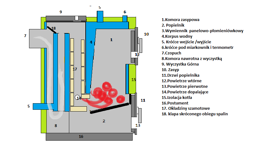

hamis Opublikowano 14 Listopada 2017 Autor #15 Opublikowano 14 Listopada 2017 Czytałem go mniej więcej do 200 strony i później co 10tą, ale ja średnio pamiętam o czym czytałem 5 stron wcześniej .). Miałem zamówiony kocioł KDS-RW od P2ar, który też jest niby kotłem na węgiel, ale ma całą ściankę szamotu (przekrój niżej). Dlatego już zwątpiłem ;)
mahony Opublikowano 14 Listopada 2017 #16 Opublikowano 14 Listopada 2017 sprawa szamotu jest dyskusyjna :) , zobacz tu http://ranking.czysteogrzewanie.pl/kotly-dolnego-spalania/kociol/mpm-ds
