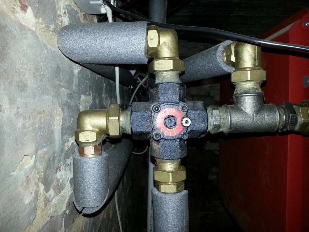

W załączniku rzut instalacji z projektu - może coś wniesie więcej.
Edytowane przez levyyy
Ten zawór nie jest dokładnie w tym miejscu jak na projekcie - jest zaraz na wyjściu z pieca i to jest 4D. Nie wiem po co zastosowany, tak fachowcy zaprojektowali.

no już tak jest zrobione. Wpływa to jakoś negatywnie na całą instalację ?
no że jest zastosowany zawór 4D ? Nie chroni on przypadkiem pieca ?
Funkcję sterowania(w tym ochrony przed korozją niskotemperaturową kotła=odpowiednia temp.na powrocie do kotła) przy wymienniku płytowym przejmują pompy.Steruje się biegami pomp
