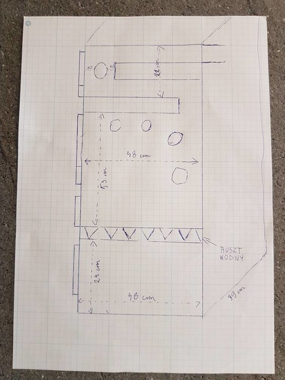

Jestem teraz na etapie przenoszenia kotlowni a w tej nowej kotlowni ma stać narazie stary kocioł 8lat ,kociol własnej roboty a gdzies za 2-3 lata chciałem zakupic nowy na ekogroszek .
I tu pytanie do was czy moze warto przerobić ten kociol który posiadam i dołożyć mu palnik na pelet ,bylo by fajnie jak do tego mógłbym palic drewnem bo zawsze przez zimę tego drewna moge sobie nazbierac w lesie mam taka mozliwosc
Nizej rysunek mojego kotla prosze was o rade czy jest ses w to sie bawić czy lepiej poczekać i kupic sobie nowy kociol , z przerobienie pieca nie bedzie problemu jak cos .
Ile kw ma ten kociołek? Podaj więcej danych jaka instalacja?
Kociol ma 22-25kW
Instalacja cala w miedzi grzejniki nowe panelowe instalacja dziala grawitacyjnie ale jak przeniose kociol do nowej kotlowni to bez pompki juz nie pujdzie
Komin nowy ceramiczny fi 200
Dom 200m2 stare budownictwo nie ocieplony

Kociol który posiadam ma płaszcz wodny do samego dolu (w popielniku ) pomyslalem ze bym mógł dospawac taka skrzynkę pod kotlem wysoka na 50 cm odłożył bym calos cegla szamotowa i w niej zamontowac palnik
Tylko czy to wszystko bedzie funkcjonować poprawnie w tym kotle

Ja okolice z Ostrołęki więc zonk. Chodzić będzie czemu nie oby w drzwiczki wszedł palnik. Wylicz na ciepło właściwe ile kw potrzebuję twój budynek.

A z zamontowaniem tego palnika to niema problemu spawarke mam wiec niema problemu (sam sobie ten kociol wyspawalem )
A na stronie cieplo wlasciwe wyslo mi 24kW chyba ze sobie ocieple strop na strychu miedzy belkami welna 15 cm to wychodzi mi 21kW Pomysl kolegi Sambora bo jescze w przyszlosci planuje ocieplic dom 10cm steropian
A powiedz mi jedno czy taki palnik moze pracowac pod rusztem wodnym jaka musi byc odległość od palnika do rusztu wodnego

30 cm wystarczy poniżej rusztu

Sory pod rusztem źle przeczytalem ja mam nad rusztem. A pod to wystarczy 30 cm spokojnie
Chcial bym montowac palnik pod rusztem ze względu na to ze posiadam jescze spora ilość drewna i tak sobie mysle jak bede w donu bede palił drewnem a jak bede wyjeżdżał w delegacje załącze palnik i żona z małymi dziecmi bedzie miala spokuj
Jeśli palisz drewnem to ruszt wodny nie jest ci potrzebny.Mam podobny kocioł(kopia defro duo) i ruszt awaryjny jest wyjmowany.Palnik wchodzi poniżej rusztu.U ciebie najprościej wyciąć próg pomiędzy drzwiczkami rozpałowymi i popielnikowymi oraz wodny ruszt.Zrobić wyższe wspólne drzwiczki(takie wcześniej miało mnóstwo kotłów) a palnik wciąć z boku,unikniesz wtedy przeróbki instalacji CO.Rusztu awaryjnego nawet wyjmować nie będziesz musiał.

A ja myślałem ze jak wstawię palnik pod ruszt wodny 30cm ponizej rusztu i ogień bedzie przechodził przez ruszt wodny to bedzie lepiej nagrzewalo wode w kotle,ruszt w tym kotle sa w kształcie trójkąta i miedzy nimi góra jest po 1cm przerwy
Przy wycięciu rusztu wodnego bedzie troche roboty i puzniej to zaspawac bedzie ciezko ale jest to do zrobienia
A jak bym tylko dorobił taka skrzynkę pod popielnikiem na palnik i popiół i obłożyl szamotem dzialalo by to
