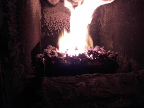

Bez oględzin stwierdzasz ze nieszczelny palnik?
Podeslij zdjecia palnika, popiołu i podaj dokładnie ustawienia

Palnika nie widać! Po płomieniu widać że coś z nim nie halo....
Dasz rade zrobić zdjęcia żeby było widać palnik (nie znam tego kotła więc nie wiem czy to mozzliwe)
Są niedopały!

Sam zobaczysz efekt....daj fotki wieczorem bo 80kg to straszna masa

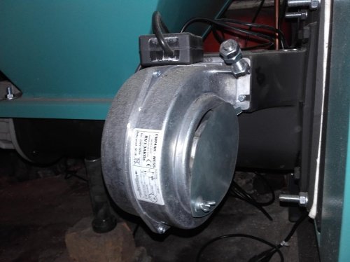

Witam Boogacki,

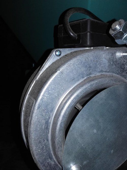

Mam piec od tego samego producenta co Ty oraz ten sam palnik czyli Ekoenergia. Rady kolegów wyżej może i cenne ale pierwsza sprawa to powietrze. Wentylator który posiadasz to EWMAR RV13AKRS czyli konstrukcja o nominalnej mocy 40W (info na wirniku). Co za tym idzie na fotkach masz go przymkniętego prawie na maxa + nakrętki na klapce regulatora co sprawia, że podajesz bardzo mało powietrza.
Palnik Ekoenergii spala praktycznie wszystko i jednocześnie "lubi" dużo powietrza. Pierwsze co to otwórz przesłonę wentylatora na maxa oraz odkręć nakrętki z klapki regulatora. Dopiero ten zabieg pozwoli uwolnić energię z palnika. Inaczej tłumisz go i nie spala dokładnie całego węgla.
Co do pracy w dwustanie polecam spróbować: 5 sek. czas podawania , 45 sek. przerwy. Co do siły nawiewu musisz dostosować "na oko" ponieważ nie znam potencjału tego sterownika który masz. Na starcie ustaw powietrze na 30. Ale staraj się redukować moc tak aby nie tworzyły się gigantyczne skrzepy.
Sprawa kolejna to "akcja mietła" czyli o wymiennik trzeba dbać i czyścić z "misia" a zwłaszcza ruszty wodne. ^_^
Jak doprowadzisz proces spalania do ładu będziesz musiał ustawić tzw. "podtrzymanie" po to żeby kocioł nie gasł ale to już osobna historia. :)
